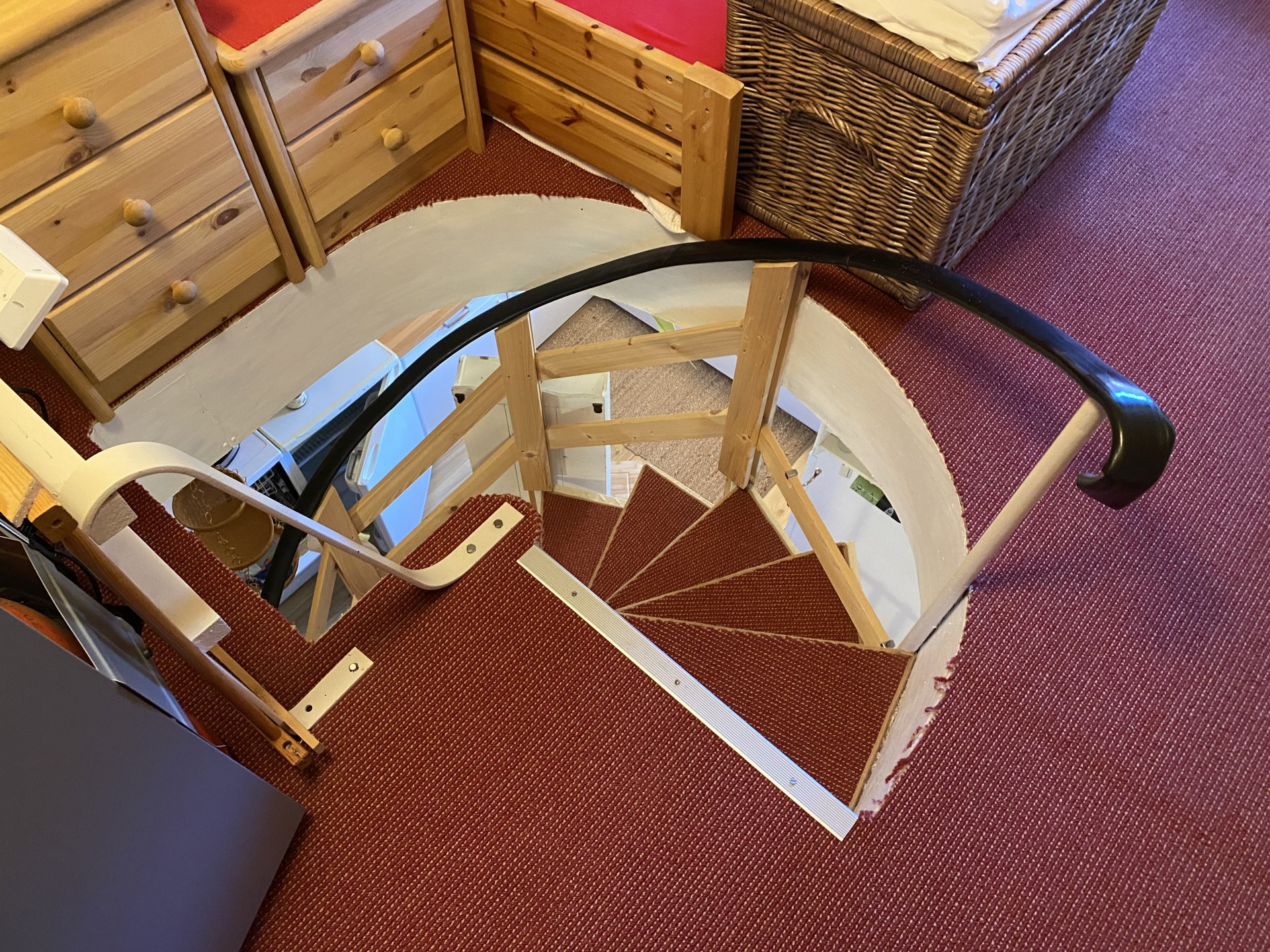

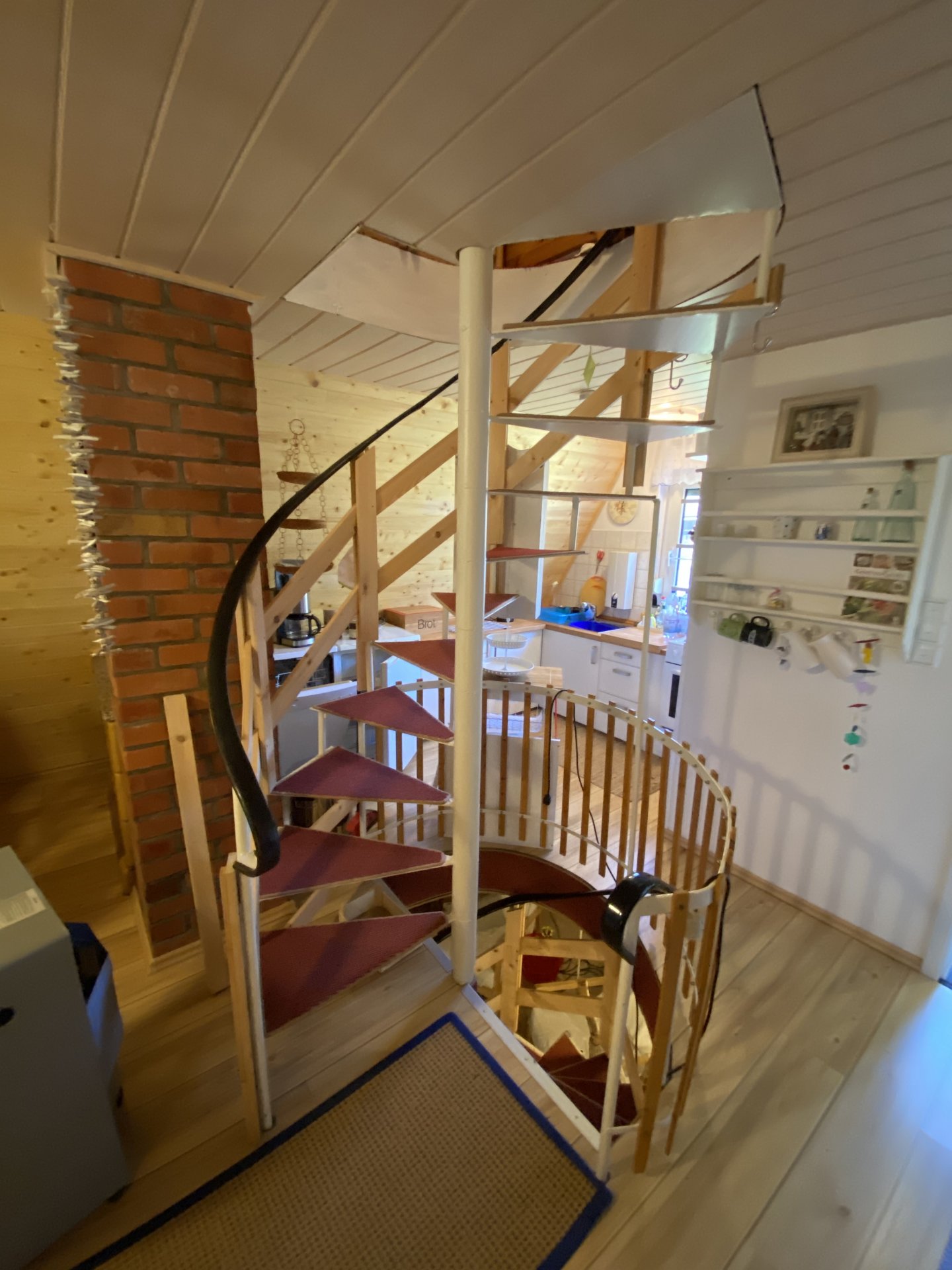

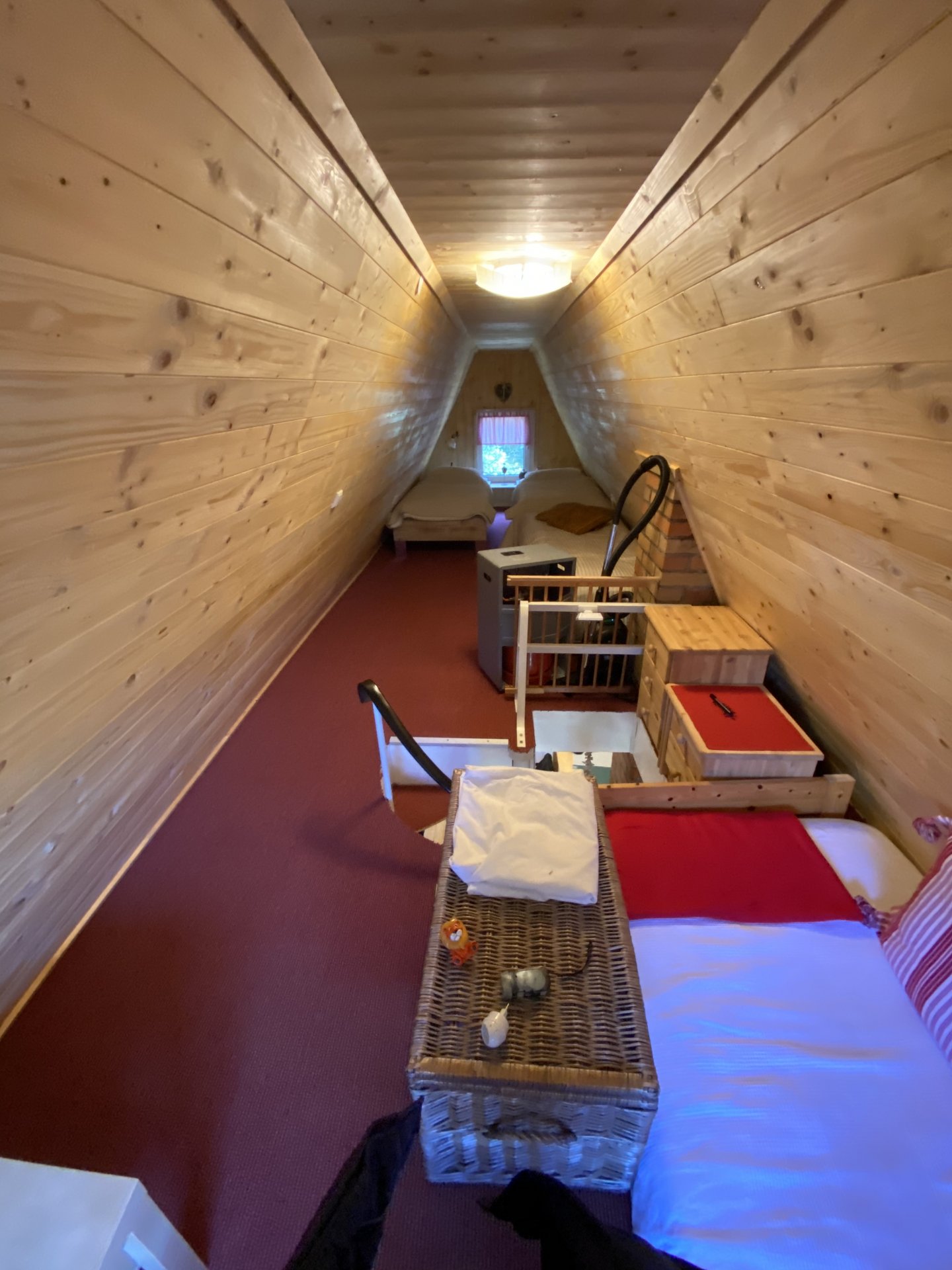

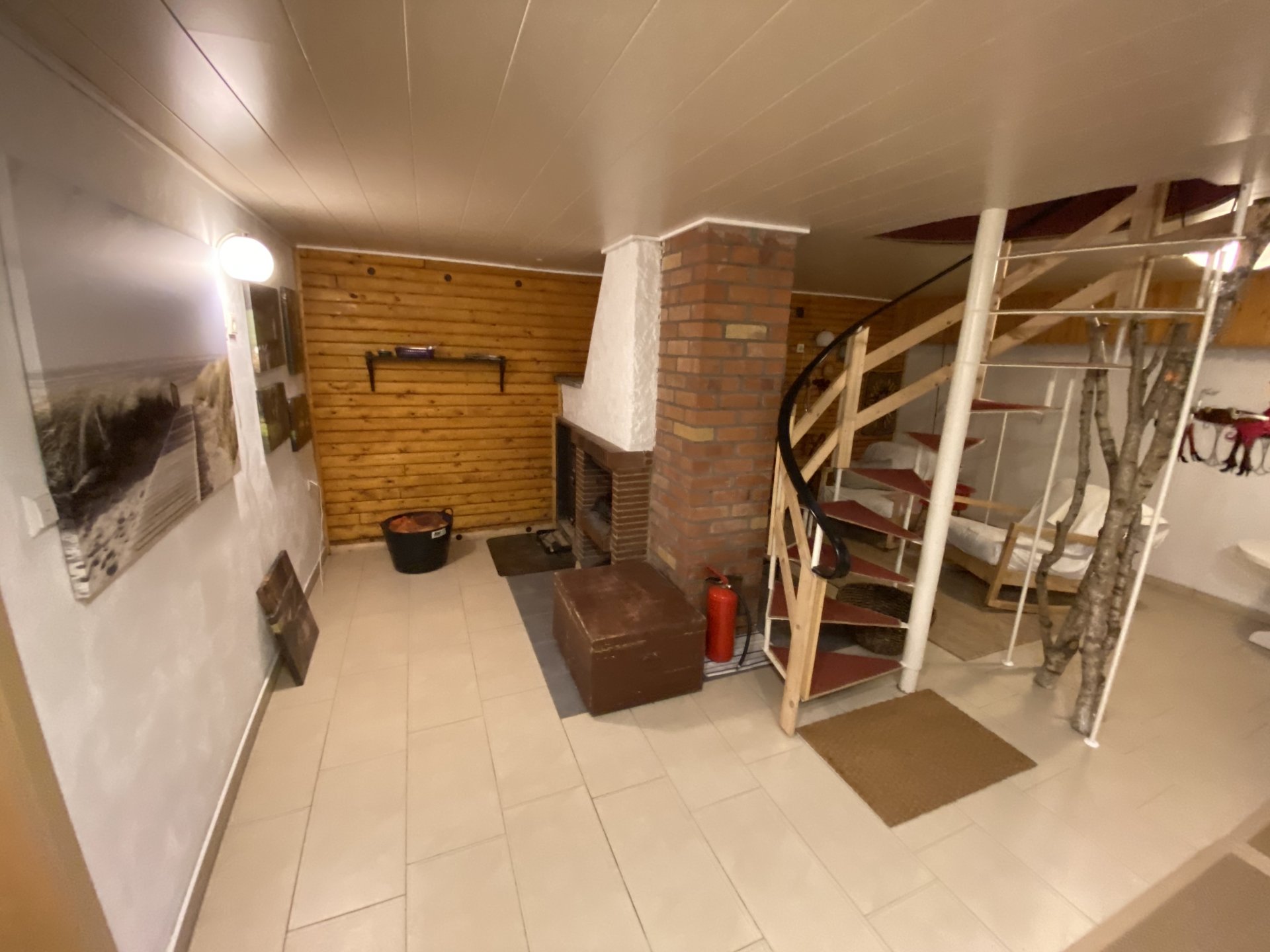

    Wir stehen kurz vor dem Kauf einer Finnhütte in der wir gerne die Wendeltreppe durch eine normale Treppe ersetzen würden - nach oben und nach unten. Mangels Erfahrung haben wir keine Ahnung, mit welchen Kosten man hier rechnen muss. Ich wäre den Bauexperten hier sehr dankbar, wenn ihr mir eine grobe Einschätzung geben könntet, was sowas kosten kann. Sicher ist die Spanne je nachdem was man möchte recht groß, natürlich holen wir uns dann noch ein Angebot ein - es geht mir nur darum, dass wir nichts am Ende die Hütte kaufen und dann noch sehr hohe Unkosten für den Umbau haben.
    Ich freue mich sehr auf euere Einschätzung!
    Tausend Dank vorab!!
    Hier mal ein paar Fotos:
    Das Erdgeschoss - von hier geht es sowohl nach oben als auch nach unten.
    Das obere Stockwerk.
    Das Kellergeschoss

    Erstmal musst Du schauen, ob überhaupt eine andere Treppe reinpasst. Aber mit 15-20tsd bist Du bestimmt dabei mit allen Umbauten.

    Danke für euere Einschätzungen. Ist natürlich alles eine Frage des Platzes. Mal sehen, wie das ein Handwerker vor Ort beurteilt. Evtl. würden wir nur die Treppe nach oben machen lassen aber das macht wahrscheinlich baulich nicht viel Sinn und macht es am Ende nur komplizierter. Ich denke ohne kleine Kinder ist die Wendeltreppe eine gute Option, weil sehr platzsparende. Aber in unserem Fall wäre eine normale Treppe einfach sicherer.

    Die unterschiedliche Breite der Stufen stellt schon eine Herausforderung für kleinere Kinder da. Und auch für älter Menschen - das wird relevant, wenn die Großeltern zu Besuch kommen.

    Stufen sind alle gleich breit, du meinst die Auftrittstiefe!
    Evtl. eine besser begehbare Wndeltreppe installieren, was anderes passt da nicht wirklich rein.
    Es gibt ja Wendeltreppen, wo die Stufen keine Dreiecke sind. (Gurgel mal nach Wendeltreppe -》 Bilder..)

    Die Treppe ist im Rahmen des möglichen doch recht gut.
    Außen am Geländer laufen, der Auftritt ist an manchen stellen vielleicht sogar breiter als meine Kellertreppe.
    Das wäre für mich kein Blocker :) Auch nicht für Oma und Kleinkinder
