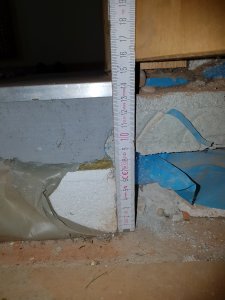

    anbei ein Bild des vorhanden Bodenaufbaus im Türbereich von Wohnbereich 1 zu Wohnbereich 2.
    Wo könnte ich hier an Materialstärke sparen?
    Was haltet ihr von Dünschichtsystemen?
    Isolierung an der Kellerdecke fällt weg, da dort der Raum genau so niedrig ist.
    Da die Kellerräume genutzt werden (Hobbieraum, HWR/Waschküche) hätte ich persönlich kein Problem wenn ich abwärme von der darüber liegenden Bodenheizung habe.

    Dann wird es schwierig eine Dämmung dort einzubauen, diese Systeme benötigen - immer die feste Verhaftung zum Untergrund, sei es Beton roh oder Ceramic, auf weichen federnden Unterbau wird das nicht funktionieren Ansonsten könnten Sie hochwertige Dämmung und Tackerplatte einsetzen aber gross unter 5 cm werden Sie nicht kommen, würde am Ende mit ZE und FBH bei ca 11 cm vllt liegen ohne Endbelag ( oder CAF dann reduziert sich die Rohrdeckung noch etwas)

    3 cm Dämmung 2,5 cm Tackerplatte 10er Rohr plus Estrich, dieser richtet sich halt nach Materialwahl ZE 40 mm über Rohr CAF 3 cm ca... und natürlich eine vernünftige Trennlage am besten eine Alu kaschiert....wenn das Geld keine Rolle spielt, es gibt Vaku Dämmung aber diese Preise sind jenseits des erträglichen...Alternativ gäbe es noch Trocken Schüttung mit Wärmeleichtblechen und schwimmenden Aufbau,

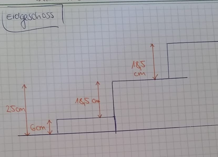

    Da wir eine Holzverkleidung für unsere Betontreppe (U-Form) geplant haben, wird sich der Bodenaufbau unter anderem auch nach der Treppe richten.
    - Wie dick können/sollten Treppenstufen min. sein? Je dünner der Stufenbelag umso weniger Bodenaufbau wäre möglich.
    Die Stufen sind ca. 18,5 -19cm hoch, daher das 25cm Maß vom Betonboden zur 1.Stufe.
    Da wir nur im EG einen Geringeren Bodenaufbau geplant haben wird der Aufbau im OG (mehr Deckenhöhe) etwas höhe.
    - Wieviel Höhenunterschied von EG zu OG ist über die Treppe noch auszugleichen ohne dass man einen unterschied bei den Stufen wahrnimmt?
