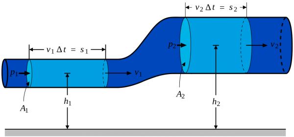

  17. #17 vollmond, 16.03.2017
    vollmond
    vollmond
    18.12.2012
    925
    134
    PL
    Würzburg
