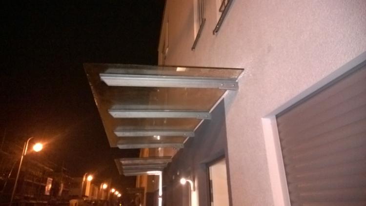

    Hallo Experten,
    zwischen meinem Glasvordach und dem Haus ist ein 25mm Spalt. Diesen möchte ich gerne abdichten.
    Das das besteht aus 12mm VSG. Es gibt so einfache Dichtlippen zum aufstecken, diese haben aber nur eine Lippenlänge von 16mm. Für meinen Zweck konnte ich bisher nichts finden, daher wäre ich für Tipps von Euch sehr dankbar!

    Lass den Spalt besser offen. Er erspart Dir die wunderschönen Moosbewüchse am Übergang Glasdach-Bauwerk.
    Der Vordachhersteller hat sich vermutlich was dabei gedacht.

    Eben. Hast du nicht auch noch nen Dachüberstand, so dass es da eh nicht oder nur wenig durchregnet?

    Habe ein Flachdach und somit leider keinen Dachüberstand der etwas bringt. Es nervt halt wenn man bei Regen auch unter dem Dach nass wird.
    Warum sollte es da zu einer Moosbildung kommen? Bei anderen Anbauten (z.B. Briefkasten) hatte ich bisher keinen Moosbewuchs.

    Man könnte es mit Kompriband versuchen. Ansonsten n gescheite Verblechung machen.

    Soll der 25mm Spalt ernsthaft verhindern, dass das Glasdach + Putz im Spirtzwasserbereich nicht veralgen?

    Warum sollte man hier keine Verblechung realisieren können? Die A. verhindert dass es ihm auf den Kopf tropft, bei Regen und B. auch so geartet sein kann, dass zumindestens der Großteil an Spritzwasser von dem Putz ferngehalten wird.
    Wat sollen die 25mm jetzt bringen? Im Winter wird die Konstuktion eh dauer feucht sein und das Gefälle ist jetzt auch nicht riesig. Sind schon mal gute Voraussetzungen für Algenbewuchs. Dann noch der gute Nährboden, da scheinbar innerstädtischLage (KFZ-Abgase). Ich meine behaupten zu wollen, dass die 25mm "Lüftung" dat auch nimmer rausreißen.

    ich weiß, glasdächer sollten mind. 7° neigung haben. solchen einem hersteller, der seinen schmarrn mit prüfzeugniss für 1° neigung anpreist, habe ich gerade ein glasdach mit 7° neigung dicht gemacht und mit 2 stunden fluten geprüft. innerhalb von 24 stunden kein tropfen mehr innen. das system hatte in sich schon reichlich fehler. mit einer umfangreichen aufbesserung geht es dann wieder, aber das treibt den preis eben hoch. tatsachen sind ein wenig teurer als ein geschöntes produktblättchen, was auf einer laboruntersuchung basiert.
    bei dem vordach spielt die dachneigung und einer dichter wandanschluss keine rolle. eine schönheit ist's auch nicht.

    Was bringt ein Vordach? Es soll den vor der Tür Wartenden bei starkem Regenfall vor Nässe schützen. Das tut das Vordach. Auch wenn da ein paar Tropfen herunterperlen könnten. Bei starkem regen (gepaart mit Wind) wird man sowieso nass.
    Eine Verblechung sähe hier maximal unelegant aus und das bei minimalem Nutzen.
