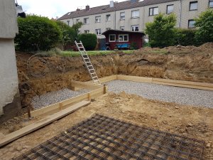

    bin derzeit dabei die Einfahrt mit seitlicher Stützmauer zu erweitern und dahinter einen Pool zu bauen.
    Zustand ist :
    Baugrube ausgehoben, Schotter eingefüllt und verdichtet, Schalung für Fundamente erstellt, Bewehrung im Aufbau.
    Die Frage stellt sich mir zum Betonieren und damit zum Bestellen des Fertgbetons :
    Das Fundament des Pools und des mittleren Stützmauerteils liegt jeweils 20cm (eine Schalsteinhöhe) tiefer als die beiden angrenzenden Fundamente für Technikbereich + Treppe (2m x 3m) und Stützmauer.
    Wenn ich mir das Fliessverhalten von Beton so ansehe, weiss ich nicht, ob man alles in einem Durchgang betonieren kann, oder erst die tiefer liegende Fläche und nach Antrocknung die angrenzenden Fundamente.
    Die Öffnung in der Abtreppung ist ca. 2m x 0,2m.
    Wenn man die Teile einzeln betoniert, wie lang wäre eine sinnvolle Wartezeit ?
    Wenn man in einem Durchgang betoniert, den Überlappungsbereich erst verdichten und dann Beton der durchfliesst wieder nach oben Schaufeln, bis der Fluss versiegt ?

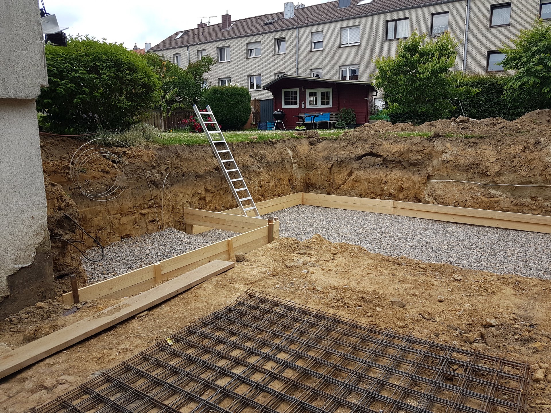

  7. #7 xblades, 19.06.2020
    xblades
    xblades
    16.06.2020
    Ich habe mal ein Bild hochgeladen,
    ist nicht das aktuellste, aber man sieht ganz gut die Stufe.
    Wenn ich jetzt den F2 plastisch steif/plastisch Beton nehme, dann bekomme ich auf der anderen Seite bestimmt Spaß beim Verteilen und Nivellieren des Fundaments.
    Vielleicht wird es durch das Verdichten/Rütteln im Übergangsbereich auch so steif, dass da nichts mehr fliest ?
    Ich könnte auch noch ein Brett mehr montieren und den Überlapp damit kleiner machen.

    Man kann den Transportbeton als "Treppenbeton" bestellen und damit die unterste "Terrasse" oder "Stufe" betonieren und anschließend die oberern mit flüssigererm Beton,d er Fahrmischer mischt dann ncohmal flüssiger durch, z.B. auf F4, so hast du es unten fest und und kannst oben flüssigen Beton draufkippen und alles mit einer Ladung aus dem Fahrmischer. Du musst bei dem steifen Beton nur aufpassen, dass er deine Eisen nicht runterdrückt, da er sich nciht von selsbt verteilt oder verdichtet.

    Erstens wenn ich mir Deine Schalung anschaue wird des nix mit auf ein Mal betonieren des geht zum T...
    Vorschlag am ersten Tag die untere Platte betonieren und dann am nächsten Tag die obere dann kannst Du die Aussteifung in den grünen Beton nageln
