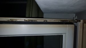

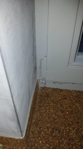

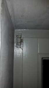

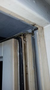

    Hallo erstmal, ich bin der neue :D
    nun zu mein Problem: ich habe eine Eigentumswohnung geerbt samt Balkon, bei diesem klemmt die Tür unten, wenn ich die Balkontür anhebe in Richtung oberes Eckschanier (sorry wenn es anders heissen sollte, weiss nicht wie ich es nennen soll) geht die Tür recht gut zu.
    Es ist also etwas Spiel bzw ausgeleiert, und es kommt etwas Luft oben links durch? Wie kann ich das einstellen ? Habe es zwar schon gegooglt aber im Netz sieht es immer anders aus, bzw habe diese Einstell schrauben nicht wie die beschreiben...
    Das Haus ist ca. von 1998 und es handelt sich um eine Balkontür aus Holz.
    Bilder habe ich mal gemacht.
    20190327_18415.jpg 20190327_184046.jpg 20190327_184053.jpg 20190327_184108.jpg
    Sieht auf den Bildern dreckiger aus als es wirklich ist :fleen
    Wäre für jeden Tipp dankbar!

    Am unteren Eckscharnier ist auf dem Bild ein Loch zu sehen. Dort versteckt sich die Schraube zum Anheben der Tür.

    Leider ist das kein Loch, habe an einer anderen Tür geguckt dort ist auch keins oder auch wie am Balkon voll Farbe... :/

    Man sieht das Loch doch auf dem Bild!
    Viel Möglichkeiten zum Einstellen gibt es zudem nicht. Oben u./o. Unten!
    Gib bei Google mal "balkontüre einstellen" ein und wähle Bilder aus. Dann wirst du fündig.

    Von oben mit einem Inbus rein und dann hochschrauben.

    Das wird oben an der Schere eingestellt. Da sollte eine Inbusschraube sein die parallel zum Türflügel angeordnet ist, sein. Ist manchmal schwer zu finden.

    Sehe da zwar eine Schraube aber wie ich dort dran komme .... kein plan.. Die ist genau zwischen dieser Schere und Türrahmen

    Meines Erachtens müssen Sie wie schon geschrieben wurde mit einem Inbus von oben rein und dann langsam sich hochschrauben.

    oben geschaut, muss ich mal tricksen wie ich dort dran komme.
    Wie kriege ich denn die Kappe unten am Scharnier ab? Irgendein Held halt das voll Farbe laufen lassen...

    Bisschen kratzen mit einem Schraubenzieher vielleicht....
