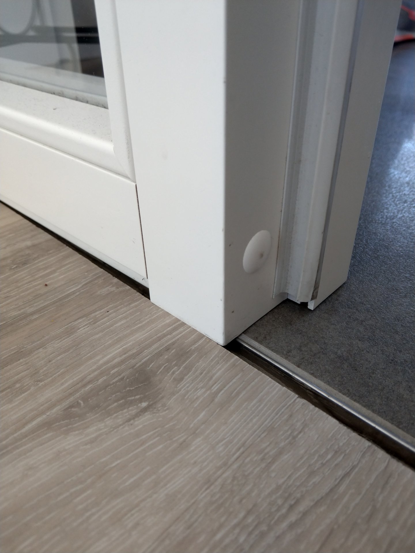

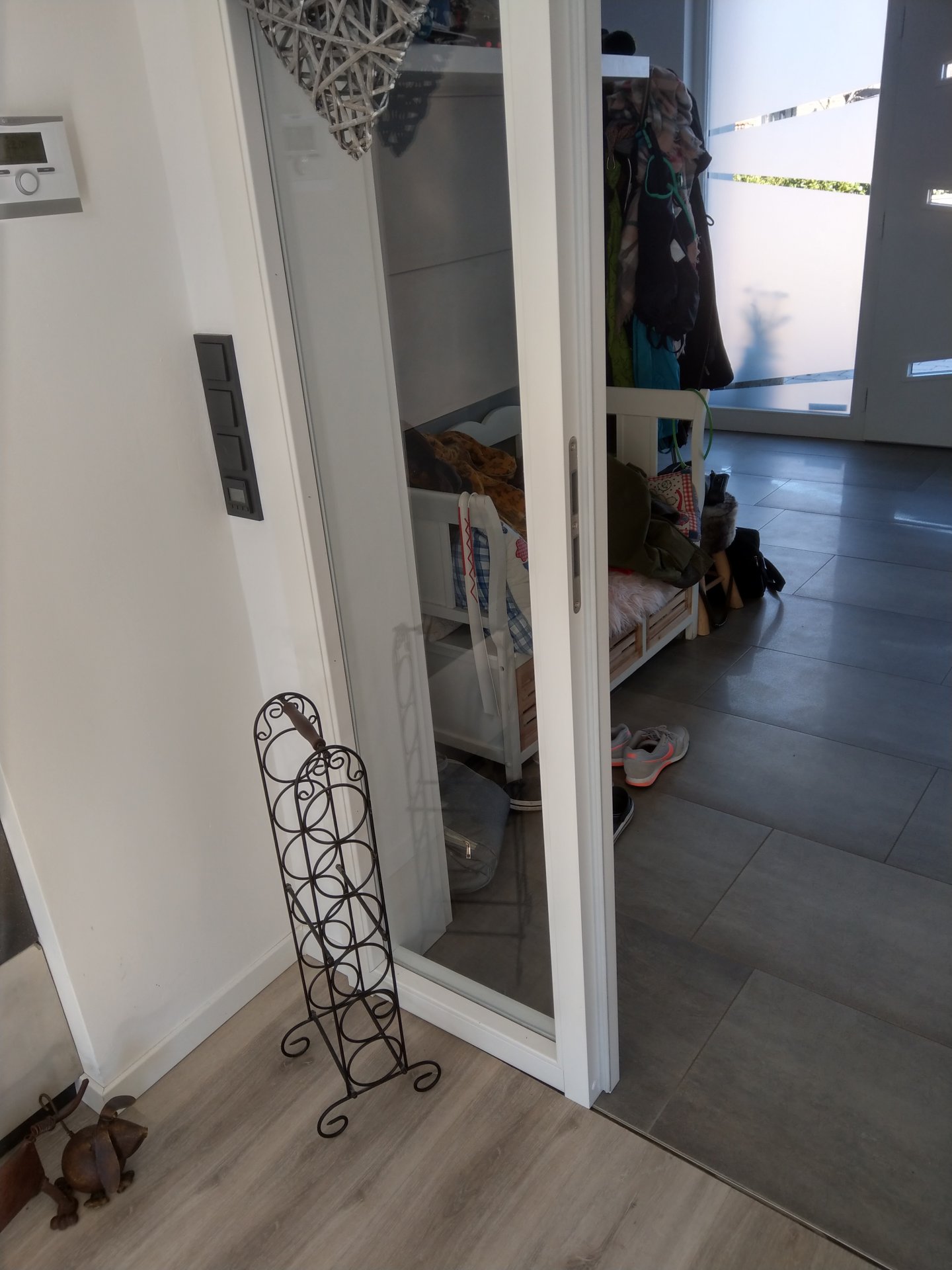

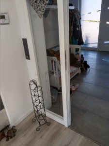

    Haben die Türen damals selbst montiert und leider erst später gemerkt, dass das Seitenteil total "labbrig" ist, weil es unten nicht verankert ist.
    Was kann man machen, weil es mich nach knapp 3 Jahren nun doch nervt. Das Bild zeigt das verschobene Teil, muss man dann immer wieder zurück ziehen.
    Nen Holzkeil in die Lücke unter den Pfosten einschlagen, so dass er sich verklemmt?
    Natürlich laufen hier zig Rohre der FBH her, allerdings hält mich eher der Ausbau des Rahmens davon ab, das so anzugehen.
    Aber vielleicht hat jemand Praxistipps...Dank Euch!

    Mit einem Holz- oder Plastikkeil kannst du es versuchen, aber ich denke, dass die Kraft der Tür das auf Dauer immer wieder verschieben wird. Das Seitenteil ist ja doch eher recht klein und die Tür viel schwerer.
    Auf Dauer wird wohl (leider) nur eine ordentliche Verschraubung helfen, denke ich.

    @Lexmaul
    Wenn Du eine im Estrich eingebettete FBH hast, würde ich mir das Bohren verkneifen. Niemand kann sicher sein, dass nicht just an dieser Stelle ein Rohr nach oben gewandert ist.
    Anders wäre es bei einer unter dem Estrich liegenden Heizung wie zB. Joco. Dort kannst Du sicher sein, dass Du die volle Estrichstärke leitungsfrei hast.
    Ich würde versuchen, mittels Keil das Seitenteil etwas nach oben zu drücken und einen Klebstoff, meinetwegen auch Silikon, unterzuspritzen und damit das Teil am Estrich zu verkleben.

    ich würde mal versuchen, da Silikon oder so einen Sockelleistenkleber drunter zu spritzen und dann nochmal ganz fein unten absiegeln. Dinge nachträglich mit Silikon festkleben ist eine meiner Leidenschaften :) Hält meistens bombig.
