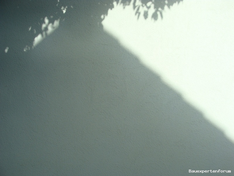

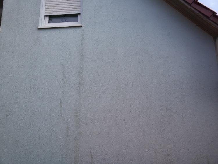

    unser Haus ist vor nunmehr 12 Jahren erbaut worden.
    Außen ist ein WDVS mit 100mm PSP und mineralischen Oberputz angebracht worden.
    Nun hat durch das Wetter und dem jährlichen Blütenstaub, Luftverschmutzung u.a. sich das Ganze doch etwas zum Negativen entwickelt.
    Auf der Westseite besonders:
    Wie bekommt man das Zeugs von der Wand wieder runter ?

    Vorsichtig die vollständige Fassade (Alle 4 Seiten) mit Hochdruckreiniger säubern. Schauen. Ggf. Vollständiges Haus neu streichen.
    Beste Lösung: So lassen. Unsere Häuser haben nunmal ein Problem: Sie stehen draussen.

    Naja, nach 12 Jahren schadet ein Neuanstrich nicht. Reinigen mit dem Hd-Reiniger, fungi-und algizide Behandlung, Grund-und Schlußanstrich, fertig.

    Ob es dreckig wird hängt weniger von der Fassade ab, als vielmehr von den Umgebungsbedingungen.
    Schaden kann es auch nicht, öfter mal die Fensterbank sauber zu wischen, damit der gesammelte Dreck nicht als Konzentrat an der Wand runterläuft.
    Algen sehe ich hier nicht. Man kann also die Giftspritze zu hause lassen.

    Genau so isses. Eine Fassade an einer viel befahrenen Straße kann nach wenigen Jahren einen Grauschleier bekommen, bis hin zu schwarzen Flecken. Eine Fassade an einem Gebäude das von Bäumen umgeben ist, kann nach einigen Jahren grün sein. Im obigen Fall scheint Wasser vom Fenster bzw. der Fensterbank an die Fassade zu tropfen, auch das hinterlässt seine Spuren.
    Die "Flecken" lassen sich meist mit Bürste und Wasser entfernen, den Rest erledigt ein HDR, den man natürlich vorsichtig einsetzen sollte. Ein Neuanstrich ist deswegen noch lange nicht erforderlich.
    Im technischen Bereich würde man diese Reinigung unter Wartung verbuchen, auch eine Fassade benötigt eine regelmäßige Wartung.

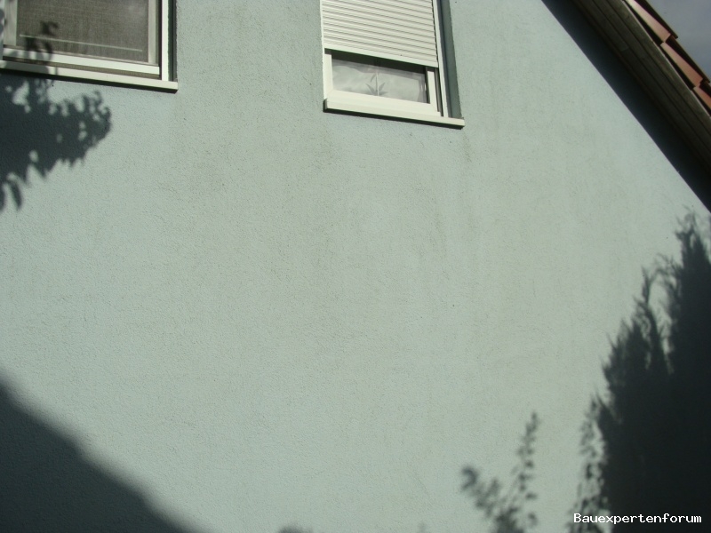

    dank Euch allen.
    Das Einfachste ist oft auch das Wirkungsvolle.
    Ein einfacher Hochdruckreiniger und ein normaler Schrubber und viel Wasser, das ist das Ergebnis:
    Noch nicht ganz optimal, aber ohne Leiter konnte ich nicht so richtig die Schrubberwirkung auf die Wand bringen.
    Im Frühjahr wird sowieso der Ortgang gestrichen, dann mache ich es nochmal richtig.
