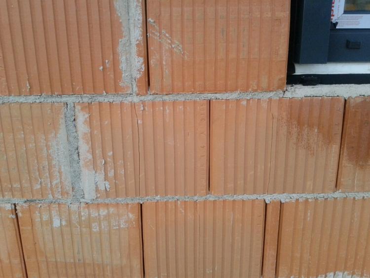

    ich war gestern mal auf einer Baustelle neben unserer Firma, da wir ja auch auf der Suche nach einem Rohbauer sind.
    Und da sind mir dann zwei Fragen gekommen:
    Werden Ziegel nicht inzwischen alle geklebt?
    Irgendwie war da für meinen Geschmack recht viel Mörtel zwischen den Fugen. Es wurden übrigens LaipXXXXXX BaXXXX CorXXX ungefüllt verarbeitet.
    Also zumindest bei V-Plus und PoroXXX sieht das doch normalerweise bissl anders aus, oder?
    Darüber hinaus war da auch ein "Haarriss" in zwei Ziegeln. ich glaube betroffen war aber nur der äußere Steg des Ziegels, aber er war durchgängig bei beiden Ziegeln, die nebeneinander sind
    Wie repariert man denn eigentlich sowas?
    Und wie entsteht so ein Riss?
    Oder ist das völlig irrelevant und wird dann sowieso verputzt?

    Hi,
    Laienmeinung:
    Stein hat einen Riss > Materialfehler oder Jemand ist angeschlagen. Würde ich als unkritisch ansehen.

    ...ich sehe anhand des Bildes nichts, was mich beunruhigen würde. Sieht doch recht gut aus.
    ...und ich freue mich jedesmal, wenn ich noch konventionell vermörtelte Blockziegel sehe.

    Diese Risse kommen von Brennvorgang und sind in der Regel nur oberflächlich. So wurde mir jedenfalls damals gesagt.
