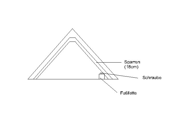

    wir dämmen gerade den Spitzboden eines Neubaus. Nach der Zwischensparrendämmung mit 18cm Glaswolle will ich nun die Dampfbremse anbringen.
    Das Problem ist dass ich nicht weiß, wie ich die Fußfette mit der Folie verbinden soll, da im Spitzboden kein Drmpel vorhanden istund die Schrauben der Fußfette bei der Montage der Folie mit Klebeband stört.
    Vielen dank für schon mal im voraus.

    da brauchts
    (zumindest für mich) zur Erklärung der Situation eine Skizze oder ein Foto :)

    Hallo
    hier eine kleine Grafik

    Dann lieber doch eine Foto :)
    Du könntest die Dampfbremse auch seitlich der Pfette anbringen.
    Falls noch kein Fussboden aufgebracht ist (bei Massivdecken) kannst du evtl. auch auf der Rohdecke anschließen, da ist die Abdichtung unter der Pfette dann inklusive.

    Das wäre auf alle Fälle zu bevorzugen.
    Wenn es ein Holzrahmenbau ist, muss die Dampfbremse sowieso mit der der Aussenwände verbunden werden, bei einer Betondecke sollte die Folie dringend ebenso bis zum Beton geführt werden, da die Pfette seltenst luftdicht auf der Decke aufliegt.

    Auf der Betondecke, aber nicht mit Klebeband, sondern mit einem geeigneten Folienkleber.

    wenn es eine Betondecke ist
    dann z.B. so, aber nur dann !!
