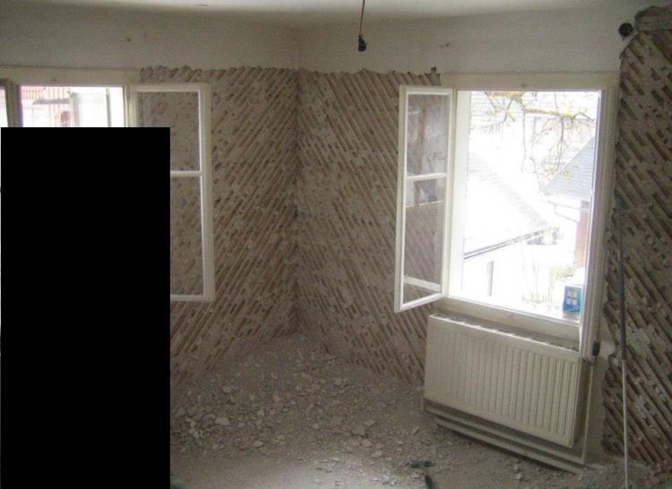

    Ich bin gerade dabei den ersten Stock meines Elternhauses zu Renovieren. Mein Opa hat das Haus 1936 gebaut, wobei es sich hauptsächlich um eine Holzbalkenkonstruktion handelt. Die Außenwände bestehen aus Holzbalken mit einer Höhe von ca. 20-30cm und einer Dicke von 10cm.
    Früher war auf den Holzbalken eine angenagelte (diagonal verlaufende) Lattung, darauf wurde dann der Putz aufgetragen. Den Putz habe ich in der künftigen Küche (17qm) entfernt, im Wohnzimmer (28qm) bleibt er drauf (jeder der sowas schon einmal gemacht hat, weiß warum).

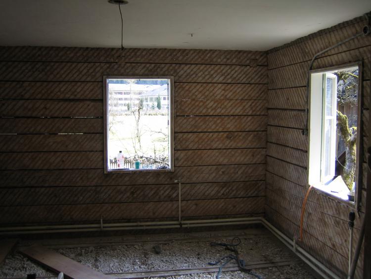

    In der Küche (wo ich den Putz ja entfernt habe), habe ich die Zwischenräume zwischen den Holzbalken der Außenwände mit PU-Schaum ausgeschäumt. Vor sah das so aus:

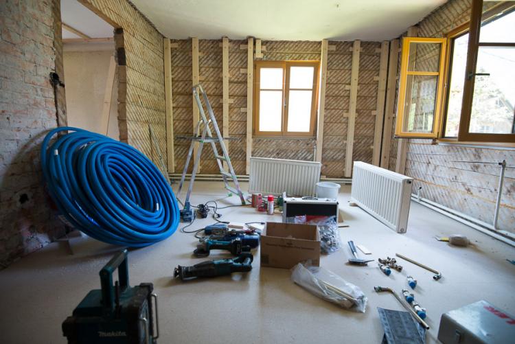

    In der Küche habe ich die Holzunterkonstruktion für Dämmung + Fermacell Platten (Balken im Format 8x10cm) bereits angebracht. Das sieht jetzt so aus:
    Im Wohnzimmer werde ich Latten mit 6x8cm anbringen. D.h. die Dämmschicht (Steinwolle) wird 10cm in der Küche und 6cm im Wohnzimmer betragen. Mir ist bewusst, dass das nur eine halbherzige Lösung ist, aber es geht mir nicht darum ein Energiesparhaus draus zu machen, sondern nur die Wärmedämmung gegenüber den jetzigen Zustand (Holzbalken + Putz) etwas zu verbessern. Jedenfalls möchte ich bei der Dampfsperre/-bremse natürlich keine Fehler machen. Daher bin ich mir bei folgenden Punkten unsicher:
    1.) Welche Folie sollte ich nehmen (Hersteller/Modell)?
    2.) Reicht die "Atmungsaktivität" des PU-Schaums zwischen den Holzbalken aus, um die Dämmung von hinten ausreichend zu belüften bzw. habe ich hier Probleme zu befürchten?
    3.) Wie führe ich den Abschluss der Dampfsperre/-bremse zum Boden (MDF Verlegeplatten), Decke (Putz) und Innenwände (Holzbalken) hin aus?

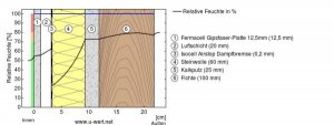

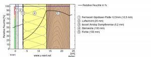

    Ich hab' mir die Sache mal mit dem U-Wert Rechner angesehen (echt tolles Teil, gibts hier: http://www.u-wert.net/berechnung/u-wert-rechner/).
    Folgendes ist dabei rausgekommen:

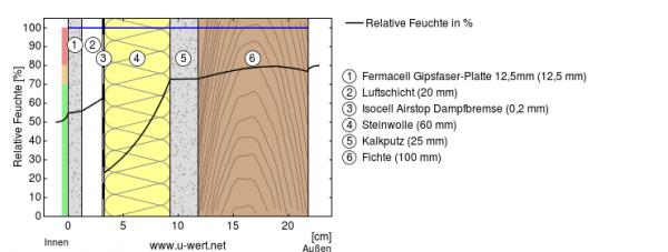

    Küche
    Wohnzimmer
    Ich denke das sollte eigentlich passen. Ich werde den Hersteller von der Dampfbremse (Isocell) mal kontaktieren, die befinden sich nicht weit weg von mir und wenn es einer wissen muss, dann ja eigentlich die.
