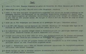

    Hallo Forum,
    ich bin neu hier im Forum und werde euch nun Löcher in den Bauch fragen, da ich erstmals im Leben Eigenheimbesitzer geworden bin und einige Projekte anstehen :shades
    Mein erstes Projekt lautet:
    Ein weiterer Stellplatz muss her.

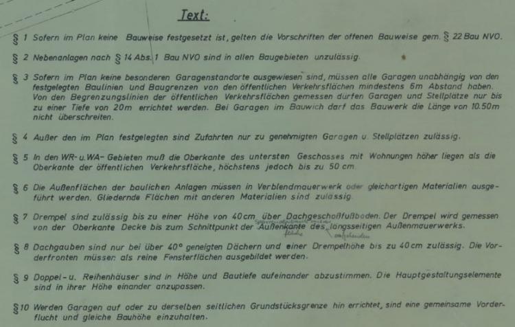

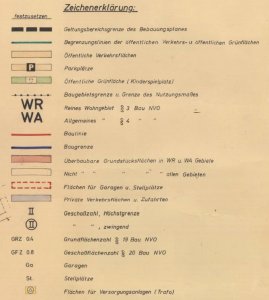

    Jetzt bin ich aber in der misslichen Lage, einem strengen Bebauungsplan zu unterliegen. Dieser sieht die Grundfläche des Hauses sowie den der Garage und der Zufahrt vor. Der Rest der Grundstücksfläche ist nicht markiert. Im Text steht, dass die Abstandsfläche von der Grundstücksgrenze zur Garage x Meter sein muss, die Garage in selber Höhe wie das Haus stehen muss und nur Zufahrten zu genehmigten Stellplätzen erlaubt sind.
    Was bedeutet das für meine Stellplatz? Darf ich einen weiteren Stellplatz vor dem Haus anlegen (im B-Plan unbemalte Fläche)? Was verstehe ich unter Zufahrt? Ist dort nur der Übergang an der Grundstücksgrenze gemeint, so dass ich "hinterm Zaun" auf eigenem Flaster auch woanders her fahren kann? Es handelt sich um ein Grundstück in NRW, falls das von Interesse ist.
    Ich hoffe ihr könnt mir helfen!
    Vielen Dank und viele Grüße
    Maik87

    Hallo Maik,
    stell am besten den zeichnerischen Teil und den schriftlichen Teil hier ein, dann wird man das beantworten können.

    Alles klar - beigefügt.

    von wann ist dein B-plan? 1961?
    dir wird keiner an den karren fahren, wenn du
    das zweite auto vor der garage parkst.
    achte nur auf versiegelte flächen.
