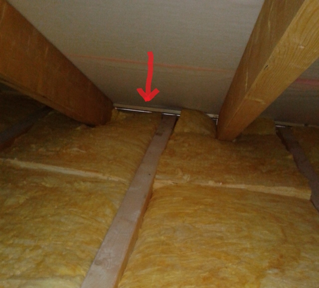

    Ich kaufe derzeit eine Dachgeschosswohnung vom Bauträger.
    Da ich vom Hausbau nicht viel verstehe - kamm mir jemand sagen ob es normal ist dass das Dach nicht exakt dicht ist und Tageslicht durch Schlitze reinfällt? (Der Spitzboden wird nicht ausgebaut) Ich habe für eine bessere Dämmung Zusatzkosten, aber wieviel Sinn macht das wenn die Kälte durch Ritzen im Dach reinkommt?
    Ich wäre für eure Meinungen sehr dankbar.

    Durch die Schlitze kommt Frischluft, das ist gut so...
    Durch Dämmung kommt oft noch Feuchtigkeit durch und die schlägt sich in nicht belüfteten Dachspitzen dann meistens auf der Nordseite nieder. Ich würd es so bevorzugen, wie es bei dir gemacht wurde.
    Nur auf das Insektengitter achten, sonst könnten irgendwann mal Wespen, Fliegen oder Fledermäuse auf deinem Kopf Samba tanzen...

    Nur eine kleine Frage dazu.
    Wäre es sinnvoll, eine diffusionsoffene Bahn (als Winddichtung) über die Deckendämmung zu ziehen, um zu verhindern dass Zugluft in die Dämmung eindringt? Oder kann dass in solchen Fällen vernachlässigt werden?

    Wenn die MiWo lückenlos und sauber anliegt, dann sollte das kein Problem darstellen.

    tut sie aber nicht,
    anhand der Bilder ist doch klar zu sehen, dass kalte Luft UNTER die Dämmung gelangen kann und das ist nicht gut.....

    Gipser, schau mal wer Themenstarter ist und Fragesteller auf den ich mich bezog. Sind zwei Paar Schuh.
