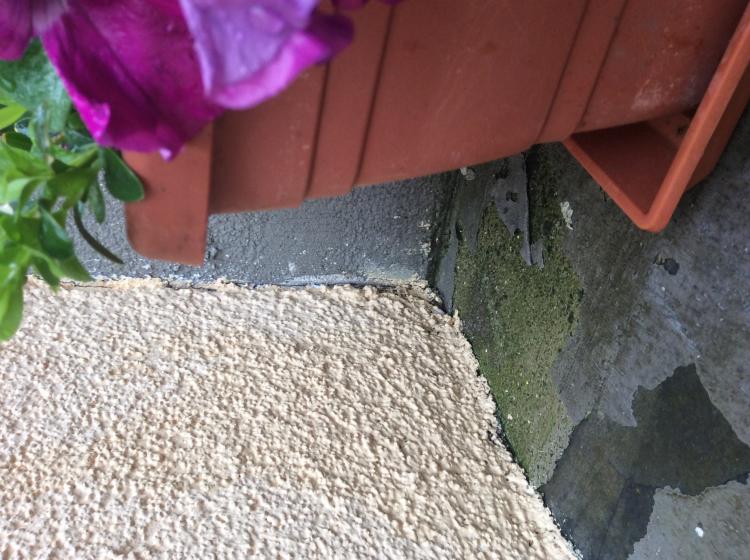

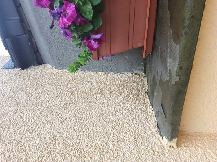

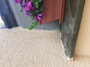

    Hallo allerseits ,
    Ihr seht auf den folgenden Bildern den Anschluss zwischen meiner mit wdvs versehenen Fassade und dem Anbau des Nachbargrundstücks . Inzwischen ist mir klar dass fachgerechter Anschluss anders aussieht . Man sieht auch auf einem Foto dass da in der eckanschlussstelle Gewebe rausguckt . Da ich ohnehin mit dem Maler in Rechtsstreit wg der Fensterbänke bin und dies zu spät gesehen habe , wollte ich in Eigenregie diese fugen gegen wassereintritt abdichten . Ich hatte vor Silikon hinzuspritzen.
    Ein Kollege meinte ich sollte lieber ein dicht -/ Klebstoff mit polymertechnologie nutzen soll.
    Welchen Rat habt ihr ? Sorry die Fotos konnte ich nicht drehen
  2. #2 Gast036816, 22.06.2015
    da setzt der fachmann oder die fachfrau ein putzabschlussprofil hin, putzt das profil an und den zwischenraum zwischen dem profil und nachbars bauteilen kannst du dann mit silikon auffüllen, wenn vorher die algen abgekratzt wurden.
    wenn du jetzt silkon hinpappst, sieht die putzkante noch angefressener aus.
