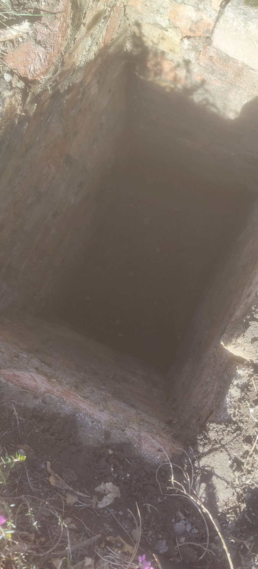

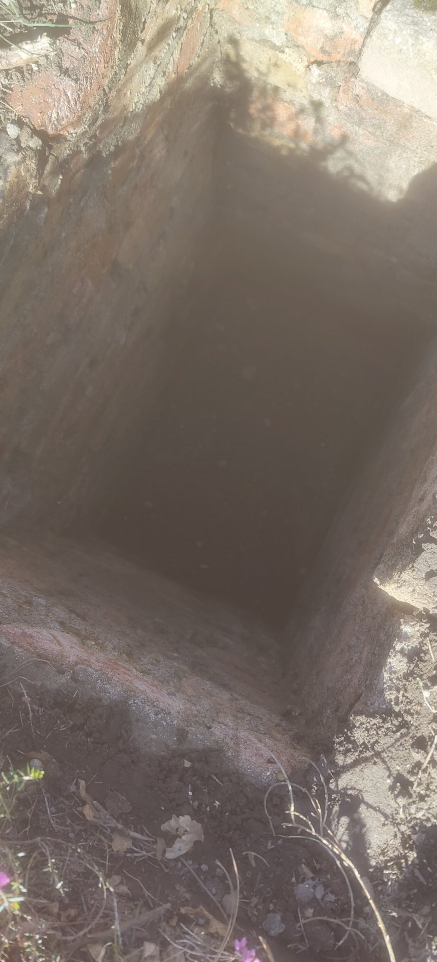

    Ich habe vorhin Mal geschaut... Es kommt von einer Wandseite her ein Rohr bei einer Tiefe von ca 0.90 m und geh bei ca 1.10 wieder weg. Dazwischen ist nichts... Ergo kommt Wasser, bleibt da stehe und fließt durch das niedrigere Rohr weg.
    Ich weiß nicht, wie massiv das gebaut ist. Das kann ich nicht beurteilen! Bräuchte wahrscheinlich jmd von Fach, der sich das vor Ort Mal anschaut...
    Ein Bild habe ich Mal angehangen... Hoffe, dass es halbwegs zu erkennen ist.

    Bei dem Mauerwerk hätte ich von dem Bild her keine Bedenken (auch wenn ich schon schöneres Mauerwerk in Schächten gesehen habe ...). Wie SIL schon schrub: ggf. eine neue Abdeckung draufsetzen (lassen). Das sollte jeder qualifizierte Straßen- oder Kanalbaubetrieb können. Kannst du im Zuge der Pflasterarbeiten mitmachen lassen.

    Man sieht es schlecht auf dem Foto aber der Ziegel scheint nicht sonderlich in der Güte zu sein und auch die Fugen sind eher in die 'Jahre' gekommen, zumindest die Krone würde ich zwingend mit neu setzen.
