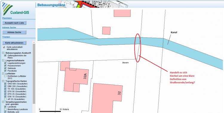

    nun endlich mal was in eigener Sache... Bei uns soll der Wirtschaftsweg neben unserem Grundstück neugemacht werden. Laut zwispältiger Aussage der Gemeinde handelt es sich um die ersten 50m noch um Straße und nicht um Wirtschaftsweg dann wieder nicht und dann wieder doch. Nun meine Frage: Wo bekomme ich dazu Informationen? Ist diese Linie (hier rot markiert) die Markierung für Straßenende/-anfang? Und gibt es dazu irgendwo einen Gesetzestext zu?

    ich verstehe nur bahnhof.
    die skizze ist auch dilettantisch (von dir gezeichnet? :D)
    gehts um anwohnerbeitiligung?

    Nein, die Skizze ist nicht von mir sondern von einem Geoportal dem GIS und warum ist das Ding dilettantisch?
    Klar geht's auch um Anwohnerbeteiligung. Aber der größere Knackpunkt ist das die Straße gut ist, also keine Schäden vorliegen jedenfalls nicht auf den ersten 50m die ja unbedingt neu gemacht werden sollen. Das Stück ist geteert und gut in Schuss. Uns erschließt sich nicht, warum das neu gemacht werden soll zu mal die Gemeinde sich da ja in Widersprüchlichkeiten verstrickt hat ob nun Straße oder Wirtschaftsweg.
    Meine Frage ist einfach nur ob die oben Rot eingekreiste Linie die es auch in Bauplänen so gibt anzeigt das dort eine Straße endet sozusagen als Grenze gesehen werden kann/muss?!

    Lage und rechtlichen Status einer Erschließungsfläche können dem Straßen- und Wegeverzeichnis entnommen werden, das wird bei der Kommune geführt
    irgendein Strich in einer Flurkarte hat dabei überhaupt keine Bedeutung, außer der daß dort eine Flurstücksgrenze ist.
    üblicherweise kann eine Kommune eine Erschließungs- oder Verbesserungsmaßnahme durchführen, auch ohne die Zustimmung der Anlieger, oder sogar gegen den Willen der Anlieger.
    Wieviel die Anlieger dann dafür zahlen müssen, oder wie die Kosten auf sie verteilt werden, regelt eine kommunale Satzung.
    Da kann es durchaus passieren, daß z. B. eine 2 km lange Straße als Erschließungsmaßnahme definiert wird, davon aber nur 500 m neu gemacht werden, und trotzdem alle an den ganzen 2 km angrenzenden Anlieger mitbezahlen dürfen. Auch wenn vor deren Haustüre garnichts gemacht wurde.

    Die Straße ist sicher das gesamte Flurstück bis zur markierten Linie.
    Wenn allerdings keine Notwendigkeit zum Ausbau besteht, wegen seltener Nutzung, kann die Gemeinde auch durchaus nur bis zur Einfahtt von Nr. 32 bauen, auch wenn diese direkt am Zaun von 32 A liegt.
    Sie kann aber auch bis Ende des Flurstücks bauen. Das liegt im Ermessen der Gemeinde.

    Eine öffentliche Strasse muss dem "öffentlichen Verkehr gewidmet" sein. Diese Widmung ist ein formaler Akt incl. Veröffentlichung in amtlichen Bekanntmachungen. Wenn die also von "Strasse" reden, dann müsste für mein Dafürhalten diese öffentliche Widmung vorliegen.
    Also mal klären, ob dieser Weg im Verzeichnis der gewidmeten Strassen und Wege auftaucht.

    ich verstehe weder die fragestellung, noch die skizze.
    was soll das hinter der rot markierten linie sein, eine brücke
    über den kanal?
    weshalb ist der kanal wo er einen knick macht, auch wieder durch
    eine linie markiert? sicher nicht selber gemalt?

    geht mir genauso, vermutlich sind das nur einfache Grundstücksgrenzen, im Kanalbereich ist das wieder komisch.
    Aber es gab ja klare, eindeutige Fragen, die man auch eindeutig beantworten kann.
    Klare Antwort: bei Stadt und Kreis
    Klare Antwort: nein
    Klare Antwort: erübrigt sich, siehe vorstehende Antwort

    Ach Leute, wie man unschwer an der Umgebung des Bildes erkennen kann ist das nicht selber gemalt, sondern ein Auszug aus dem Geoportal GIS. Hier sind für den Landkreis Cuxhaven die Bebauungspläne hinterlegt (sofern es denn welche gibt). Der Kanal verläuft unter der Straße bzw. dem Grundstück, deswegen die wohl irritierenden eingezeichneten Linien - die wie reezer schon sagte die Flurstücksgrenzen darstellen sollen. Denn diese sind auch in den Amtlichen Karten für die Grenzsteine eingezeichnet.
    Ich weiß jetzt wo ich die benötigten Informationen her bekomme und somit
