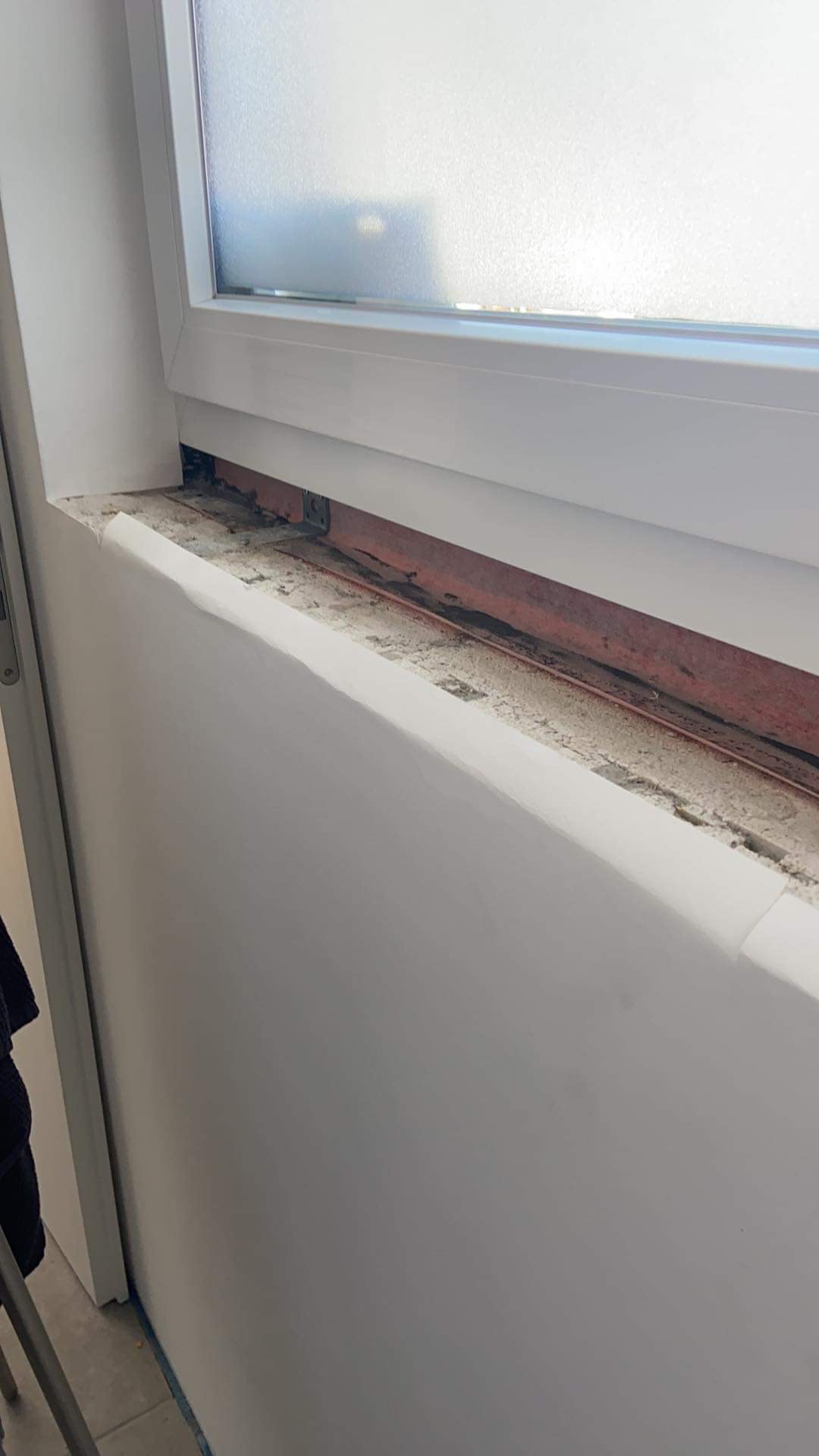

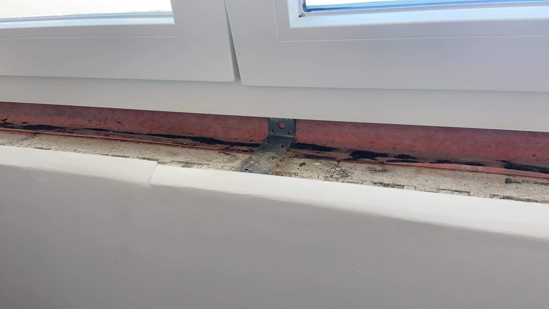

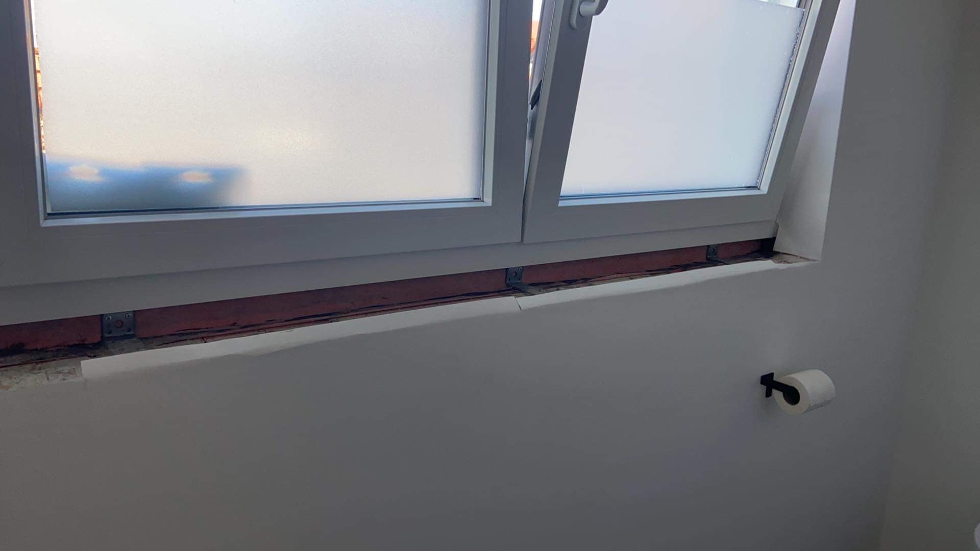

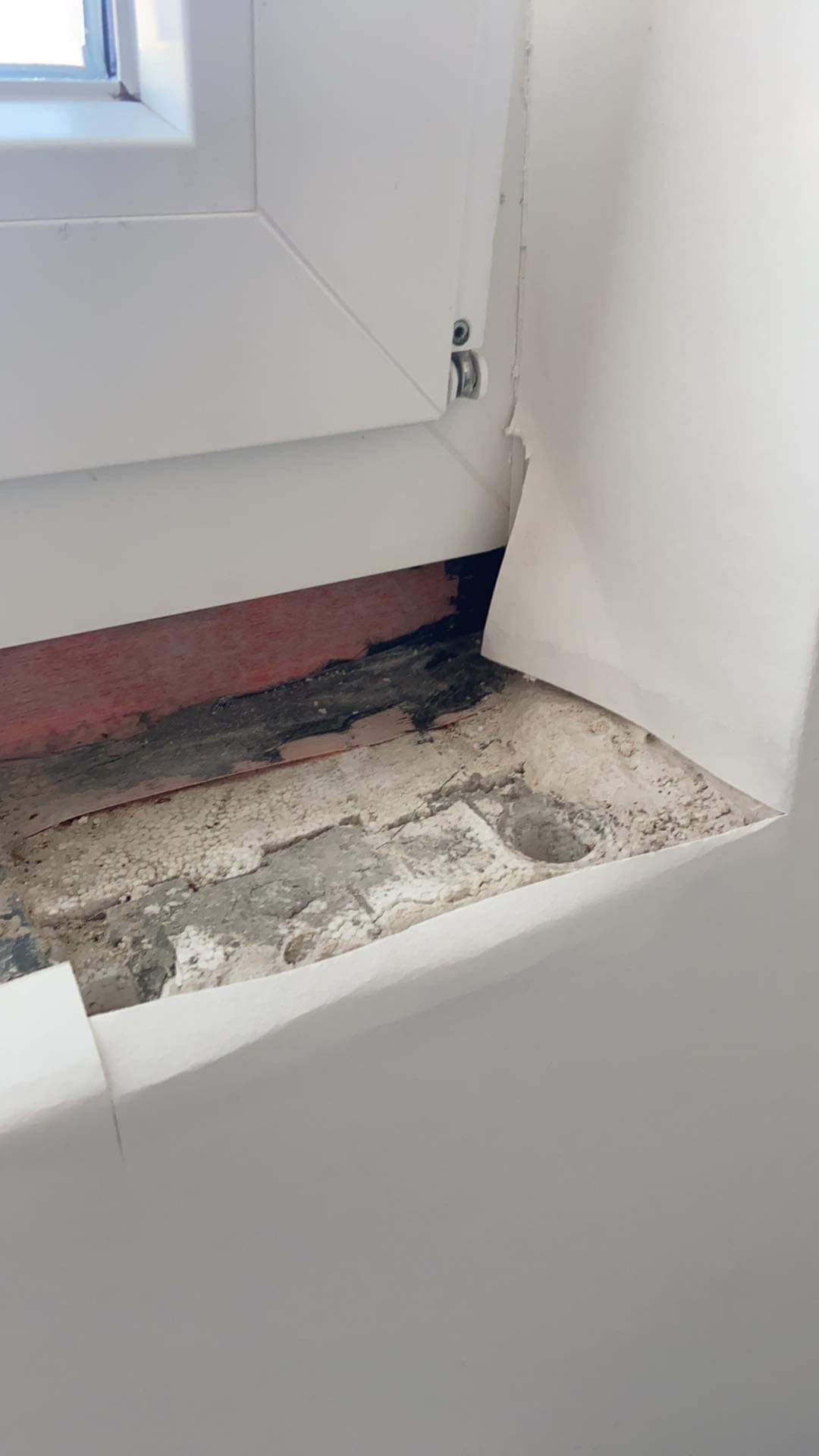

    In meinem Badezimmer ist zwischen Wand und Fenster ein Spalt von 5 cm (siehe angehängte Fotos).
    Ich möchte eine Naturstein Fensterbank (viel weniger als 5 cm Stärk) installieren.
    Wie schlagt ihr vor, dass ich das am besten mache?
    Freue mich über jede Hilfe :)

    Youtube schon leergeguckt?

    auch der Kleber braucht Platz

    Kunststoff-Keile zum ausrichten, dann Ausschäumen....

    Kleben?
    Blöd nur, dass jetzt schon Vlies geklebt wurde.

    Vielen Dank an alle für Ihre Hilfe.
    Ich hätte meine Frage genauer beschreiben sollen.
    Meine Frage ist: Welches Material soll ich unter die Fensterbank verwenden?
    1. Um Wasserschäden / Schimmel zu vermeiden - Soll ich es wie unter den Fliesen in der Dusche abdichten oder darauf verzichten?
    2. Welchen Schaumstoff schlagen Sie unter der Fensterbank vor? Nehmen wir an, die Fensterbank ist 2 cm Stark, könnte ich eine 2 cm XPS-Platte verwenden und den verbleibenden Raum mit Schaumstoff füllen? Oder würdet ihr etwas anderes vorschlagen?
    Ich komme nicht aus Deutschland und kenne die hier verwendeten Materialien nicht.
    Dankeschön.

    Entweder so wie @Surfer88 das beschrieben hat oder mit Trasshaltigem Mörtel oder Kleber. Das kommt dann auf die Farbgebung der Fensterbank an. Bei dunklen Fensterbänken normaler Trasszementmörtel und bei hellen weißen Trasshaltigen Kleber. Nur keinen normalen Fliesenkleber, der schimmert durch. Zum Ausgleich können Hartschaumplatten verwendet werden.

    BAUSCHAUM
