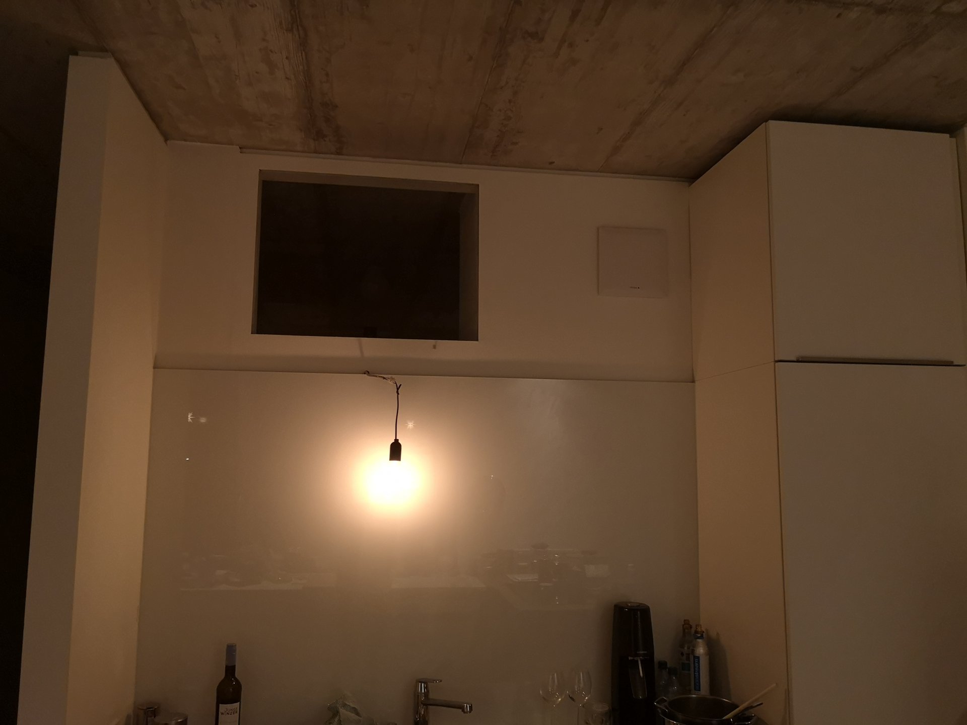

    Liebe Schwarmintelligenz :)
    Ich möchte gern Küchenobersxhränke an einer (doppelt beplankten) Trockenbauwand befestigen.
    Da ich weiß dass das nicht hält, hab ich die Idee eine horizontale Leiste (aus Holz) jeweils an den vertikalen Ständern zu befestigen.
    Wie finde ich aber nun diese Ständer ohne die Wand in Schweizer Käse zu verwandeln?
    Und macht diese Leistenidee überhaupt Sinn, oder werden Eurer Meinung nach die Schränke runterkommen?
    Auf der einen Seite befindet sich eine Betonstütze, direkt daran anschließend ein Oberlicht.
    Zur weiteren Info habe ich ein Foto angefügt.
    LG und vielen Dank im Voraus
    Antje

    Wird prinzipiell schon halten, vorsichtig anziehen um die Profile nicht auszunudeln. Wenn die Wand an eine Außenwand/Massivwand ansteht, dann kannst du versuchen 62,5cm oder 57,5cm zu messen, kann natürlich von links oder rechts beginnen. Du kannst die Wand auch abklopfen, an den Ständern klingt die Wand massiver. Um das Test bohren wirst du aber nicht herumkommen

    Nimm Trockenbaudübel, die Wände sind für Oberschränke ausgelegt.

    Mit etwas Glück ist die untere Lage ja OSB. Zudem dürfte dich, da wo du die Holzleiste hinmachen willst, die löcher kaum stören, oder? man könnte als schon ein paar mal probieren... Aber es ist wie Fabian sagt, wenn du deine schränke nicht extrem überlädst, ist die Wand dafür gedacht.

    Kauf dir ein Ortungsgerät für 70€und werde glücklich.
    PS: Trockenbaudübel in Rigips hält keine Oberschränke die nacher mit Teller etc beladen werden!
    In doppelter Beplankung mit Rigips gibt z.B Firma Fischer eine Querlast von max 40kg vor!

    Je dübel? also 80 Kilo für ein Oberschrank? Scheint mir auch für ein komplettes Geschirrset ausreichend zu sein.

    es gibt sooooo schöne Montageschienen für Küchenoberschränke, Profile suchen, Schiene montieren, passt

    Nein und Nein!
    Die Wand ist der Schwachpunkt, nicht der Dübel!
    Klappdübel bringen nur höhere mögliche Zugkräfte (an Decken z.B), die Querlast wird hier auch durch die GK Platten beschränkt.

    Wenn man deinen Link ernst nehmen darf, ist das der Wert für einfach beplankte Wand, bei einer Ausladung von 30 cm und einfacher Beplankung, je laufendem Meter. Doppelt beplankt wären 70 kg je lfm. Man müsste halt wissen, wie die wand ist.
