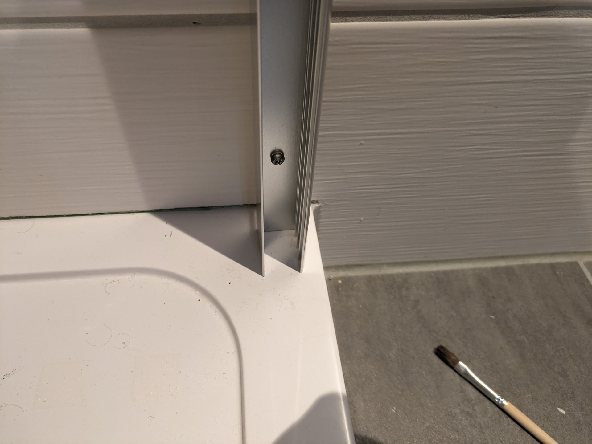

    ich wollte über das Wochenende in meiner Duschnische den altbackenen Duschvorhang durch eine schicke Duschtür ersetzen. Gesagt getan kaufte ich diese im Baumarkt, noch etwas Silikon dazu und los ging das Werk.
    Wie vermutlich üblich wird dafür ein U-Profil an die Wand geschraubt, an welchem letztlich die Tür befestigt wird. Als ich das Profil anzeichnen wollte, fiel mir auf, dass unten die Silikonfuge zwischen Duschwanne und Wand so breit war, dass das Profil ca. 1 cm von der Wand abstehen würde. Das Profil "schwebend" über die Fuge zu setzen erschien mir nicht richtig, ebenso das Profil mit Gewalt an die Wand zu schrauben, dass die Fuge zerquetscht wird.
    Im Eifer des Gefechts habe ich also kurzerhand zum Cutter gegriffen, und sämtliche Silikonfugen in der Duschnische entfernt. Das war ohnehin nötig, also soweit erstmal nicht schlimm. Bevor ich nun weiter mache stellt sich mir aber die Frage, wie ich die Wanne korrekt zur Wand hin abdichten soll.
    Meine erste Idee war, dass ich die Fuge ziehe, und dann direkt das Profil anschraube, während das Silikon noch flüssig ist, sodass es sich quasi automatisch an die nötige Form anpasst. Bei genauerer Überlegung stellt sich mir aber die Frage, wie ich dabei kontrollieren kann, dass die Fuge hinter dem Profil auch dicht ist und nicht etwa durch das Drücken ein Loch entstanden ist.
    Habt ich Vorschläge? Wie machen die Profis das?

    Die ziehen nach der Montage der Duschabtrennung eine Silikonfuge entlang der Profile der Duschabtrennung.
    Am besten kann man das anhand von Bildern der konkreten Situation erklären.

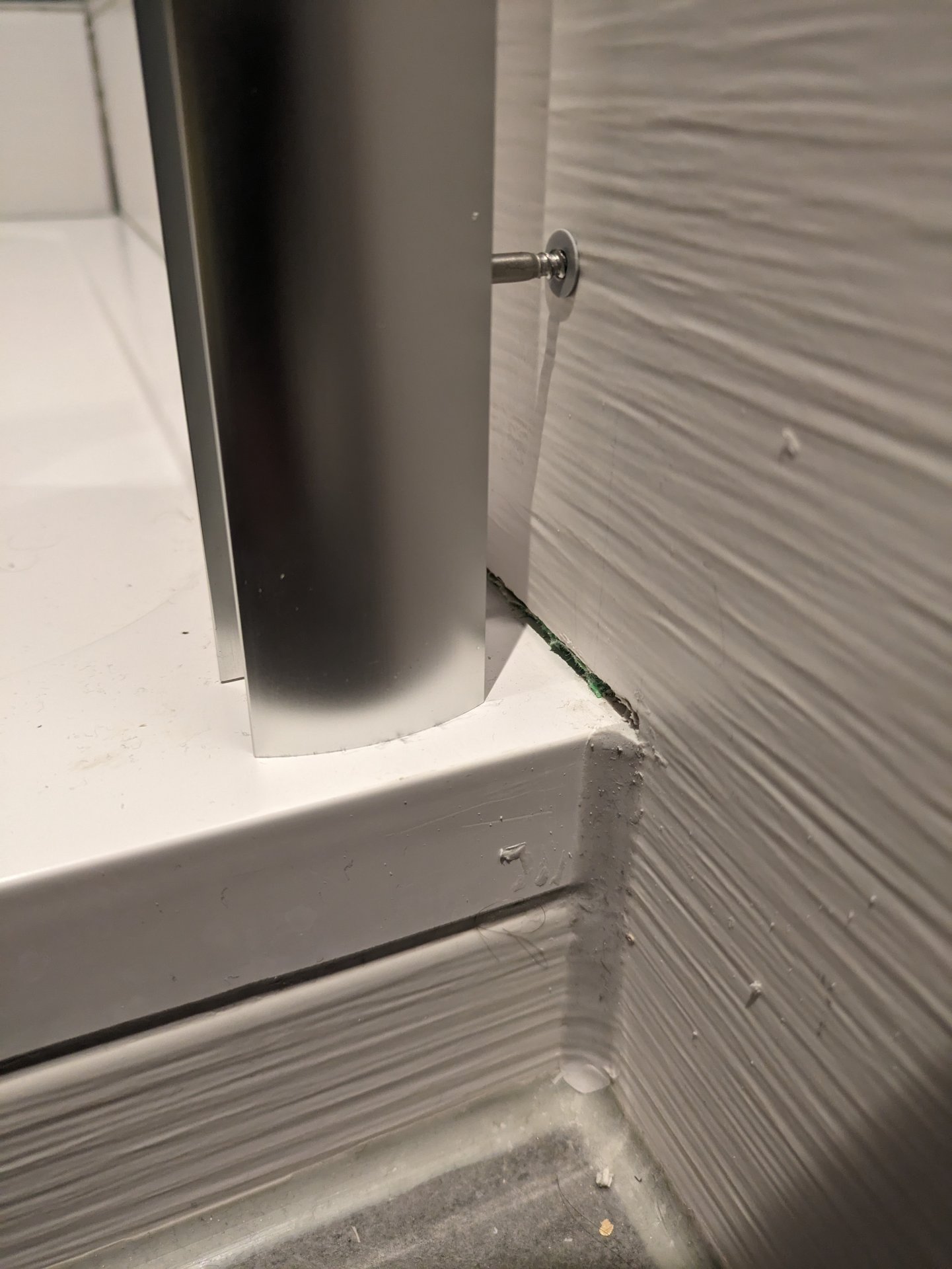

    Hier zwei Bilder der Situation. Mir geht es konkret um die Fuge auf dem ersten Bild, die später durch das Profil verdeckt sein wird.

    Silikonfuge am Übergang Duschwanne/Wand ziehen. Im Bereich des Profils eine schlanke Fuge ziehen. 24 h warten. Duschwand montieren. Silikonfuge entlang der Profile ziehen. Je nach ästhetischem Empfinden, die Fuge entlang den Profilen mit transparentem Silikon ziehen. Auch entlang der Profile würde ich eine schlanke Fuge ziehen.

    Klasse, vielen Dank so hab ich's gemacht. Bislang sieht alles dicht aus :D
