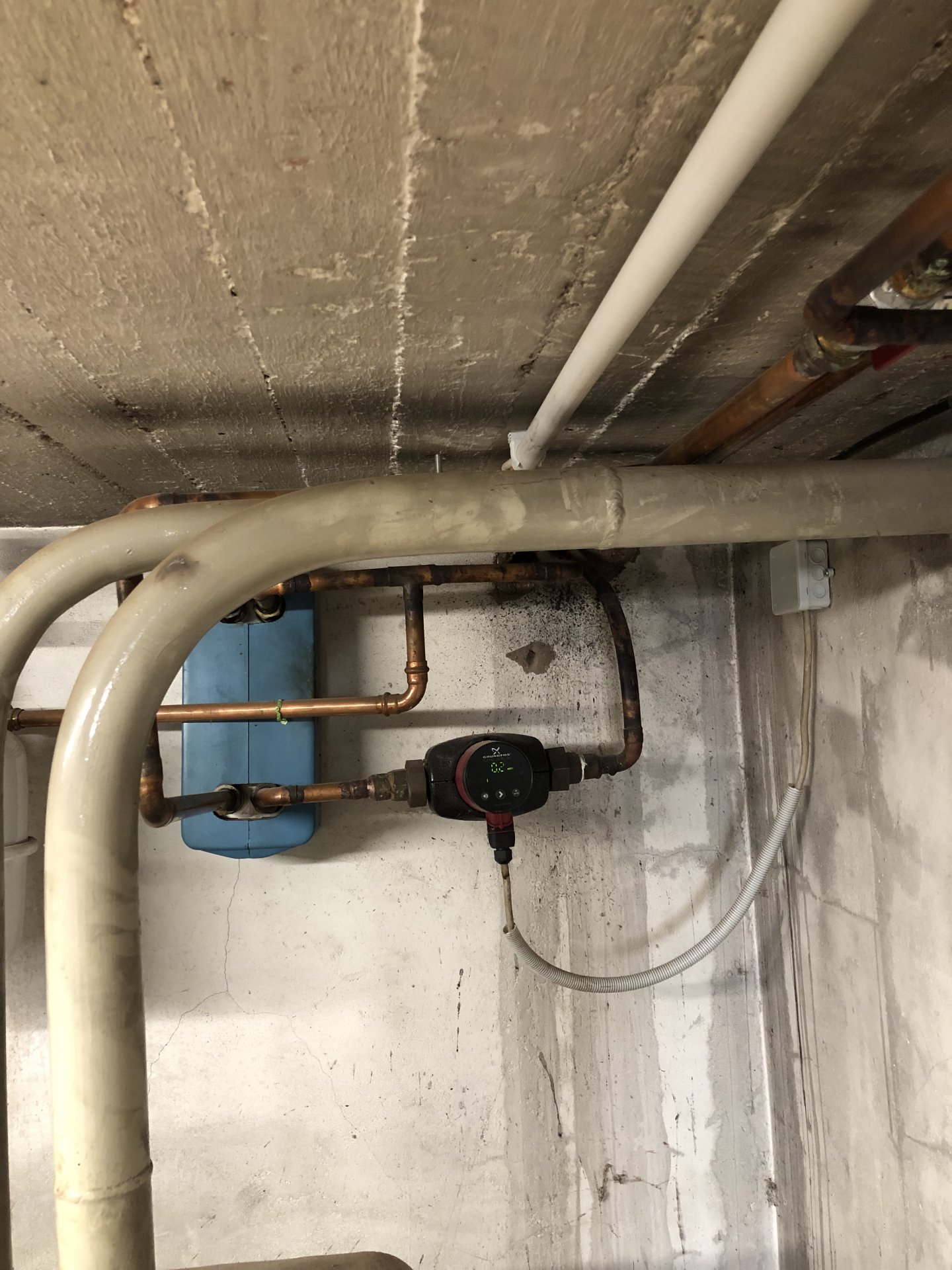

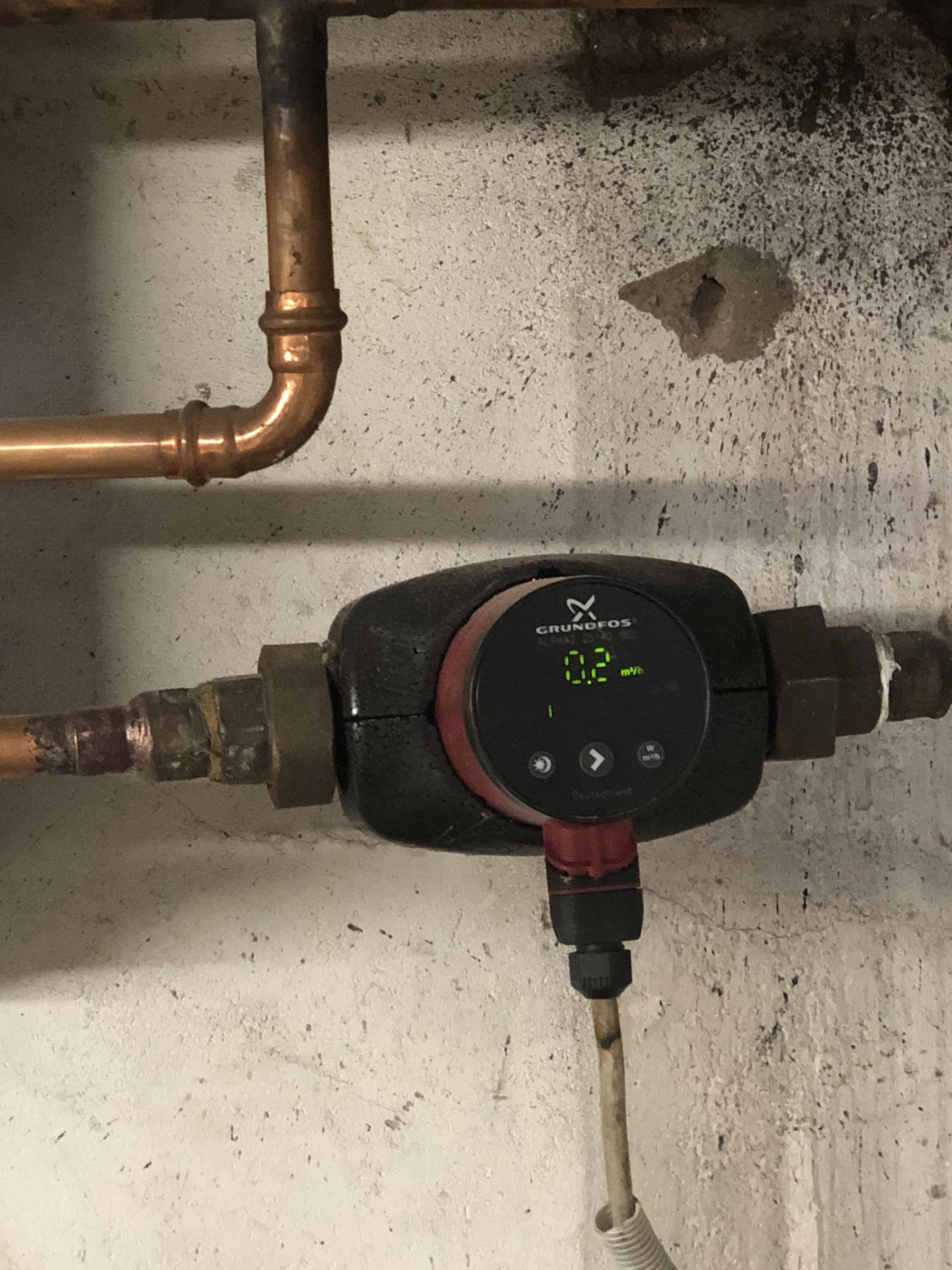

    Ich habe eine alte selbstgebaute Fussbodenheizung im Wohnzimmer übernommen, die ich gerne im Sommer ausstellen möchte. Ich finde aber keinen Schalter dafür, nur Thermostate. Die Anlage im Keller läuft aber noch (siehe Foto). Wie kann ich sie ausstellen?

    Also willst Du die Pumpe abschalten?
    Dann bau halt einen Schalter in die Zuleitung. Aber wer solche Fragen stellt, sollte das besser nicht selbst versuchen...

    Das bedeutet die elektrische Pumpe kann man nicht ausstellen? Seltsam.

    Was hängt denn an der Sicherung alles dran? Vielleicht hast Du ja schon nen Schalter...

    Ansonsten Stecker an der Pumpe abziehen.

    Aber Pumpe aus bedeutet nicht Heizung aus

    Der stecker ist das ding was unten vom display abgeht? Wo die sicherung ist weiss ich nicht. Aber dann zieh ich den mal ab. Danke!

    1. Wie wird die Pumpe angesteuert? Oder ist die immer an, egal ob die Heizung an ist, oder nicht - sieht einfach nur nach einem Stromkabel aus.
    2. Ist die Heizung aus bzw. auf Sommerbetrieb?
    3. Im Zweifel tatsächlich einfach einen Schalter einbauen.

    P.S. Wenn Du mal Google fragen würdest (habe ich mal eben gemacht), dann wüsstest Du, dass das eine einfach Umwälzpumpe ist, die man nicht steuern kann. Könntest Dir z.B. auch die Bedienungsanleitung runterladen. Dann siehst Du, dass sie nicht ausschaltbar ist und einfach nur am Strom hängt (nicht an der Heizung). Schalt auf die Leistungsaufnahme und schau, wie die Leistungsaufnahme ist. Sollte zwischen 3Watt und 18 Watt liegen. Bei Dir eher an den 3Watt, da Du die niedrigste Stufe eingestellt hast.
    Insofern mein Vorschlag: Laufen lassen. Bei 5Watt und 180 Tagen Dauerbetrieb kostet Dich die Pumpe bei aktuellen Strompreise etwa 6€. Also egal, was Du ansonsten damit machen würdest ==> alles wird teurer, als der Dauerbetrieb auf kleinster Stufe.
    ==> Daher bitte meine vorherigen Fragen vergessen.
