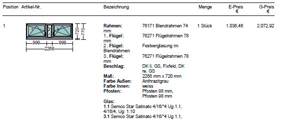

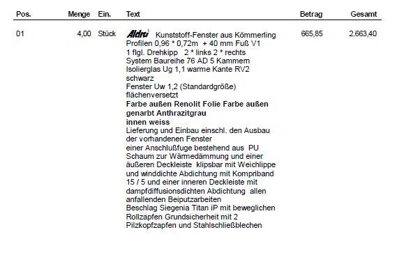

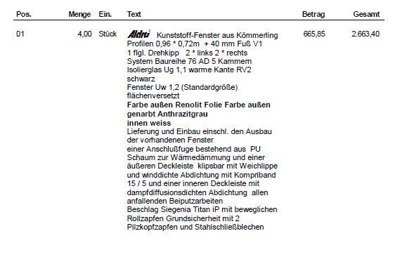

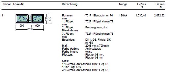

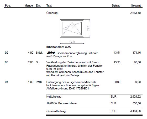

    ich habe zwei Angebote für den Austausche von 4 Fenstern bekommen und verstehe den großen preislichen Unterschied in den Angeboten nicht. Übersehe ich da etwas und sollte nochmal etwas nachfragen? Ist es allein die Qualität der Materialien? Sollte ich nochmal wegen irgendetwas nachhaken?

    1. Welche Profile bei Angebot 2?

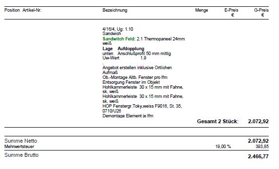

    2. Montage Angebot 2 nicht enthalten

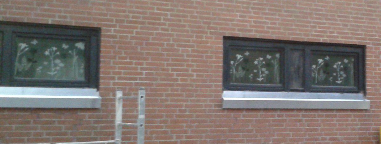

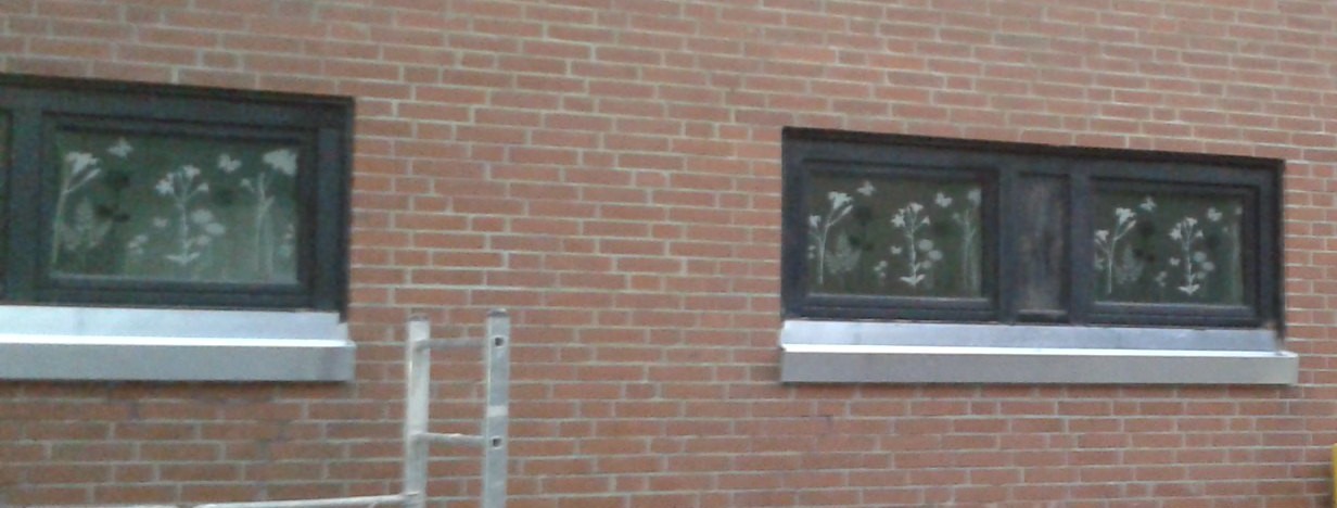

    Es handelt sich um die gleichen 4 Fenster, siehe Foto.

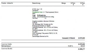

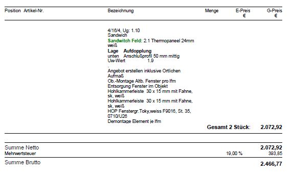

    Montage habe ich glaube ich im Angebot 2 gesehen " Ob.-Montage Altb. Fenster pro lfm"?

    Beim Einen steht noch nicht einmal, dass er die neuen Fenster auch montieren wird, der baut nur die alten Fenster zweimal aus... Doppelt hält besser und dann eignet es sich auch nicht als Kopiervorlage...

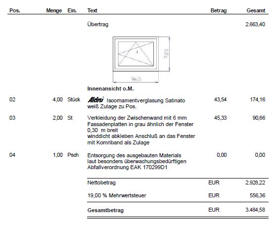

    Es geht gerade so weiter, bis in die Details, die Fenster nach EAK 170299 zu entsorgen wäre in Deutschland sogar unmöglich, die Schlüsselnummer gibt es nach deutschem Recht nämlich nicht... Sinnlos zusammenkopierte Bruchstücke...
    Und dann kommen wir zur Frage aller Fragen: Woher kommt da der Preisunterschied? Liegt es an den Fensterprofilen? Irgendwer ne Idee?

    Ich würde mich eher Fragen, warum einer statt 2 Fenstern mit jeweils 2 Flügeln und Festelement dazwischen lieber jeweils 2 Fenster in die Öffnung baut und dazwischen irgendwas mit einer Fassadenplatte basteln will. Und wie soll das aussehen, in grau ähnlich der Fensterfarbe. Wenns dann nicht ganz passt, sieht das doch kacke aus. Da wäre ich auch neugierig, wie das von innen aussehen soll.
