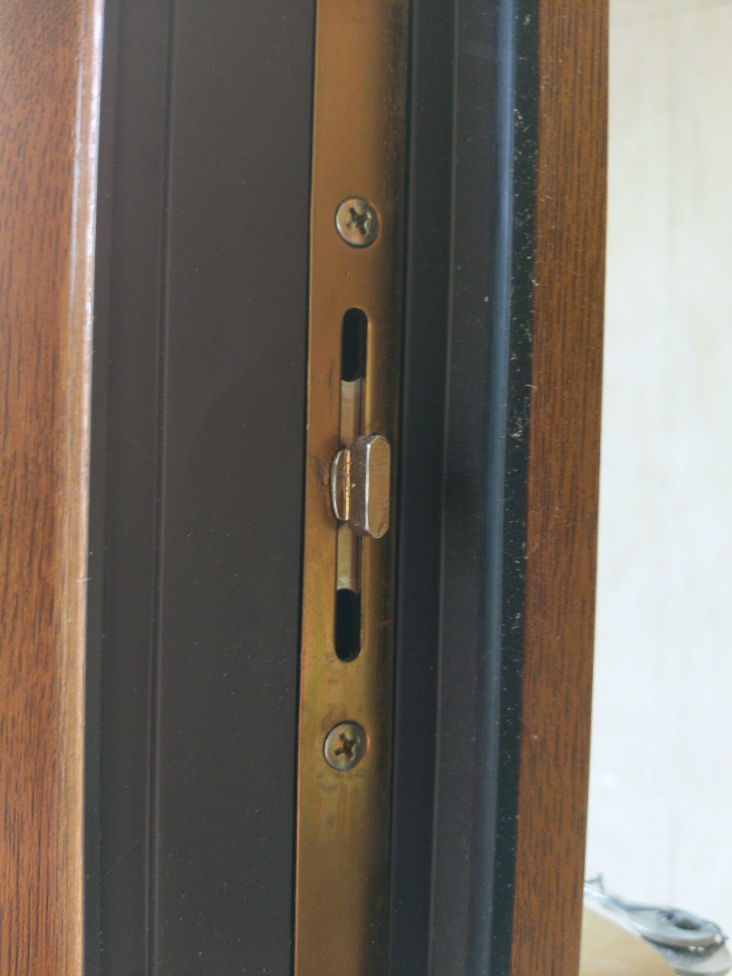

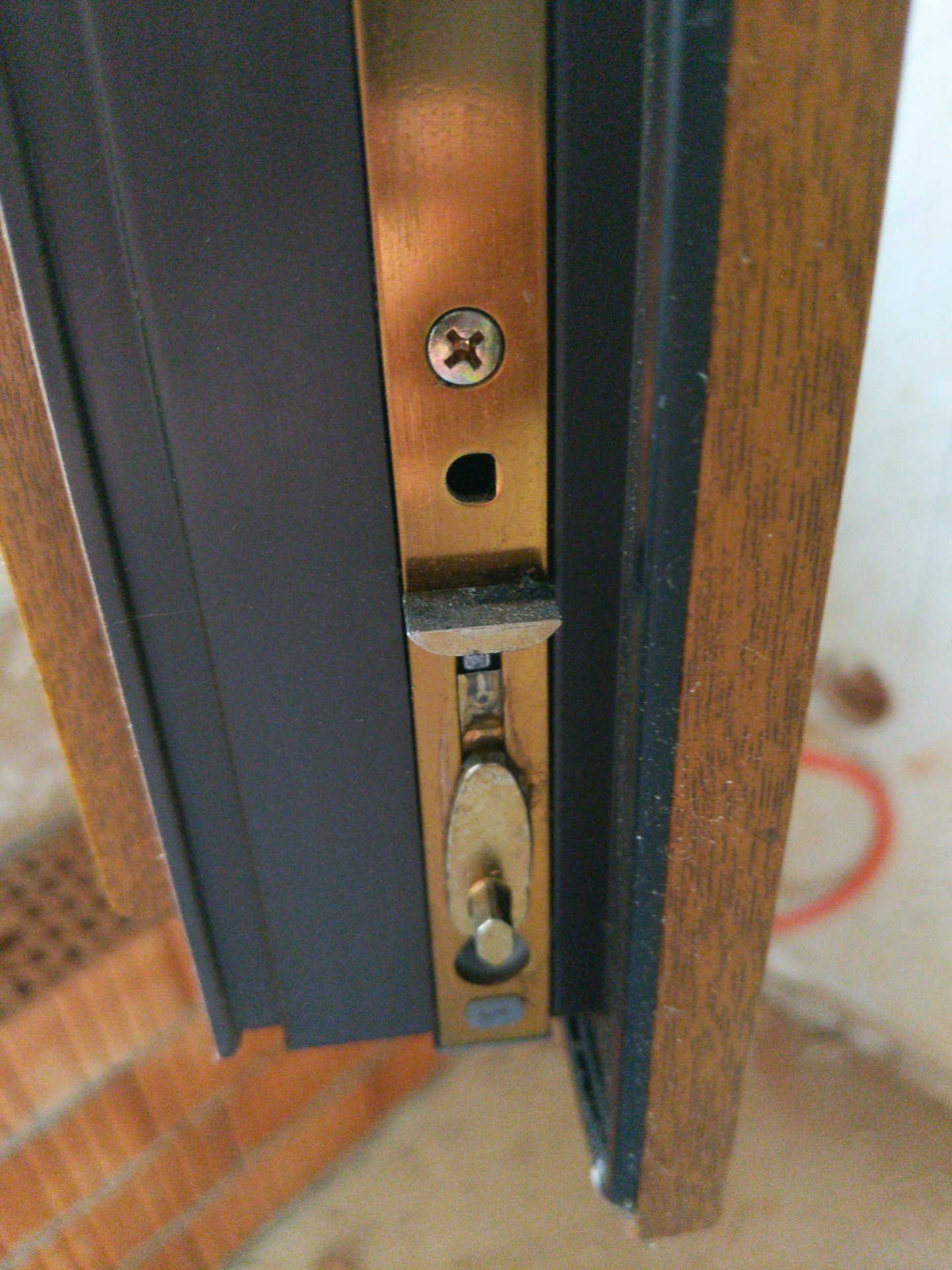

    Unsere Fenster sind von "Dyna" und haben Beschläge von "Roto". Das habe ich mir heute angeschaut, weil ich wissen wollte, ob die vielleicht schon Pilzzapfen haben. Haben sie natürlich nicht. Aber auch keine Rollzapfen. Stattdessen haben sie längliche Verriegelungen. Wie nennt man denn diese Teile und sind die vergleichbar mit Rollzapfen oder besser oder schlechter, was die Einbruchsicherheit angeht?

    Das sollte eine Roto Centro 101 Eckumlenkung sein und der Mittelverschluss folglich auch von Roto Centro sein..
    Müsste im RC2 Bereich sich befinden..

    Würde eher - (minus) RC2 sagen. Der Beschlag hat nix, und von Glas und Profil weis man auch nix.

    Roto Centro... stimmt!
    RC2 Bereich.... Glaskugel sagt Nein ....
    Um es auch nur ansatzweiße Abschätzen zu können braucht es mindesten Fotos aller verbauter Schließteil Typen (Im Rahmen).

    Danke für Eure Antworten. Ich schaue mal, dass ich noch ein Foto mache. Aber auf Fotos, die ich im Internet gefunden habe, hat der "Centro 101" sozusagen längliche Pilzköpfe, die diesen hier ganz ähnlich sehen, aber eben oben "aufpilzen", der hier aber nicht. Ich tippe dann auf Centro 100.
