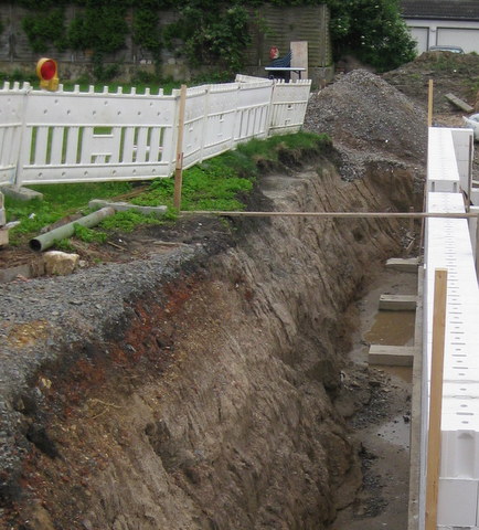

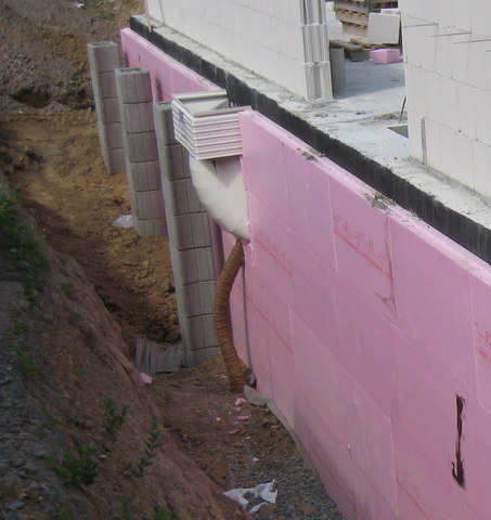

    Hier eine Variante

    helge , hiess früher verlorenes mauerwerk und wurde vor dem aufschütten auf gewachsenen boden gestellt . ich würde zwei fundamentwände aus beton vor dem aufschütten haben wollen ....(für die garage )
    die auffahrt
    und wenn die dann doch in fünf - acht jahren doch etwas nachgibt /(da helfen auch Plattendruckversuche nicht , es wird nachgeben) , dann kann man ein paar m² pflaster richten ...
