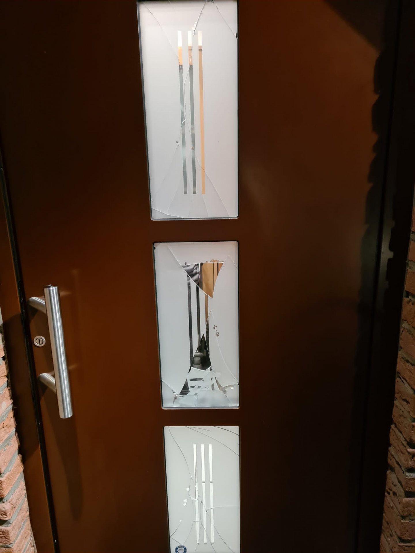

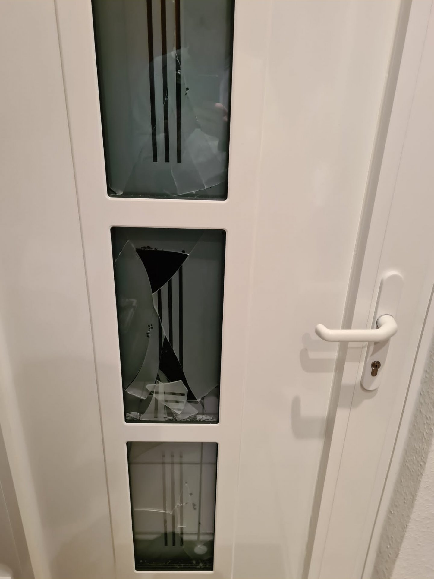

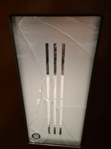

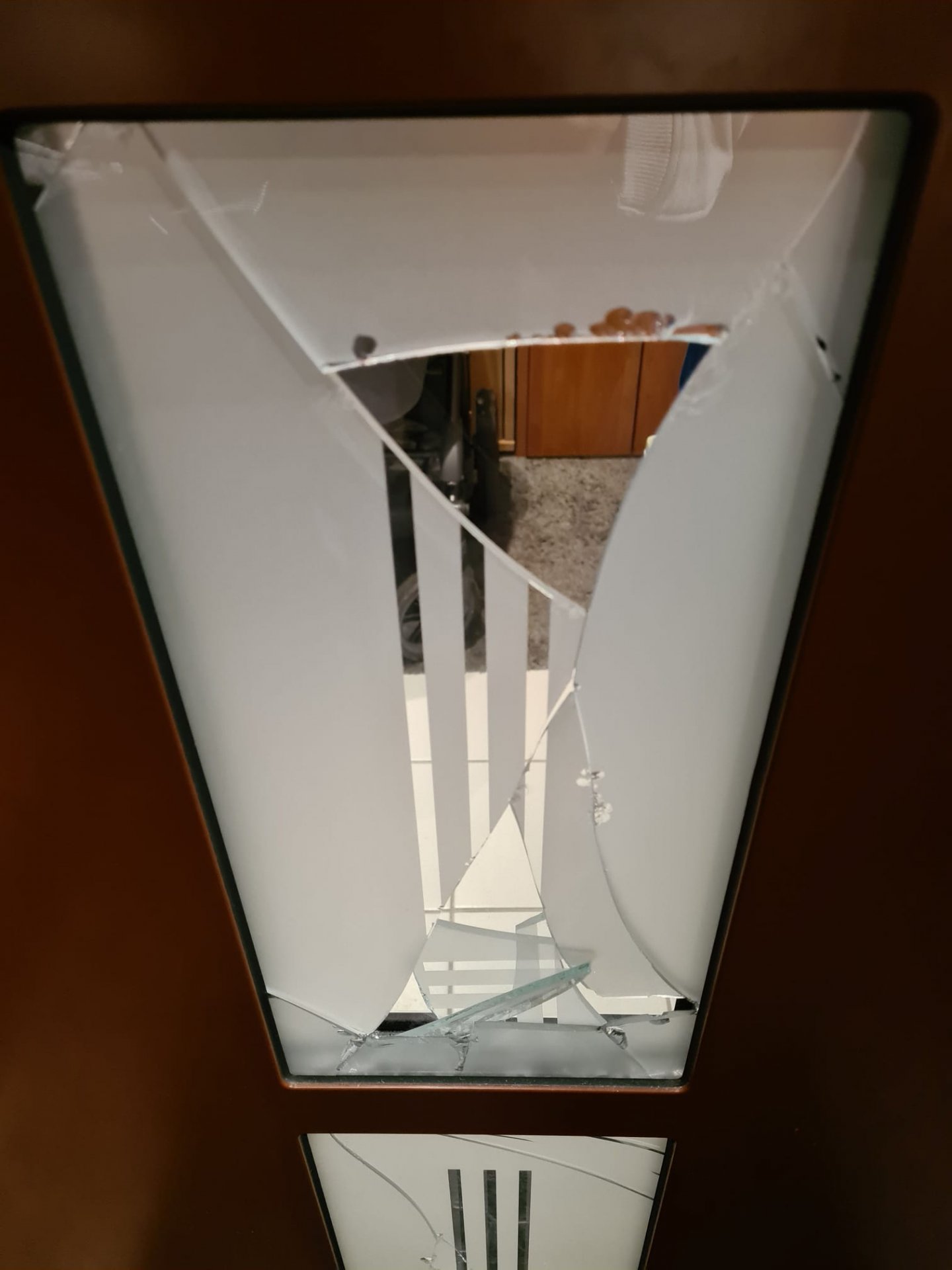

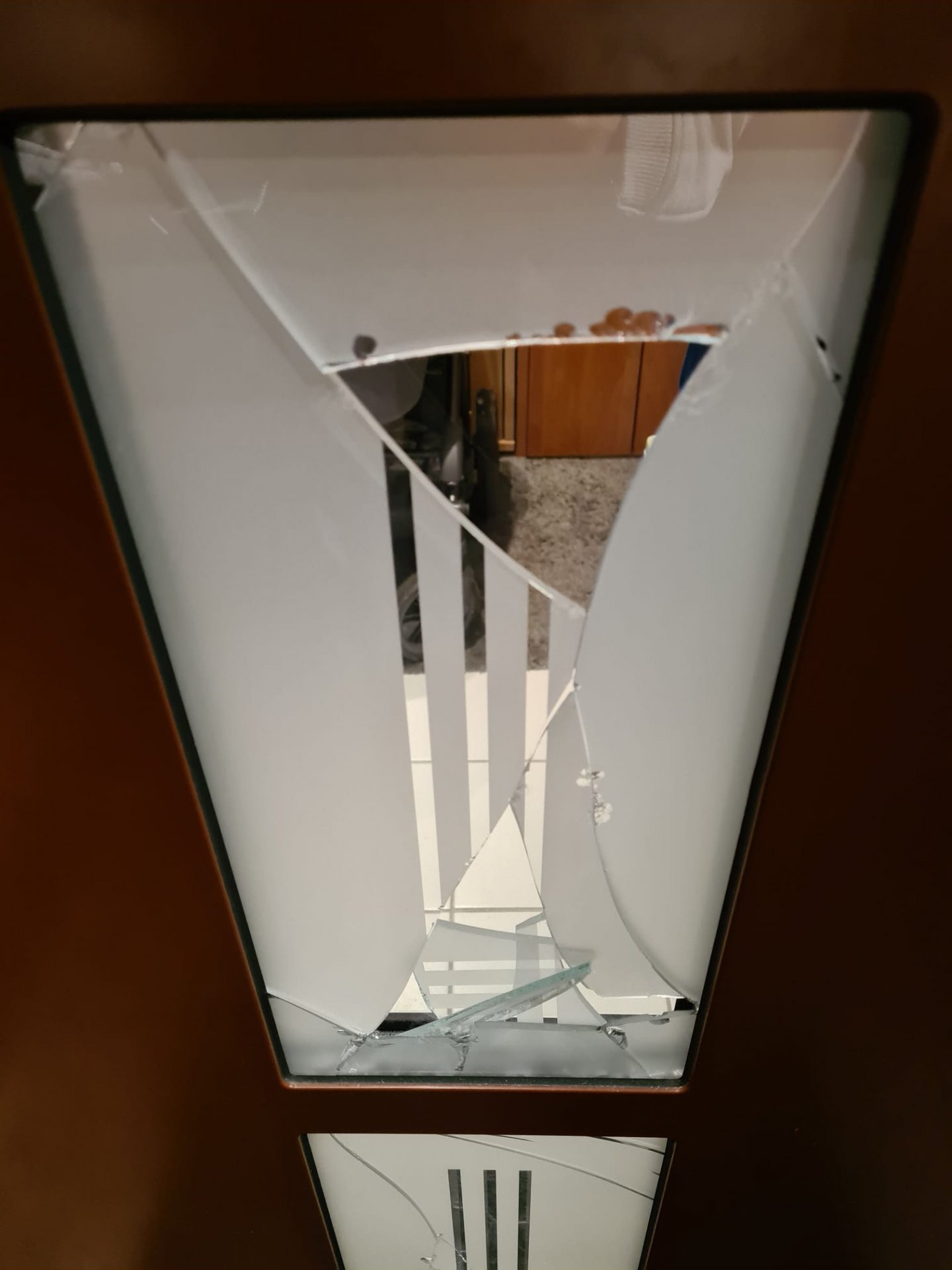

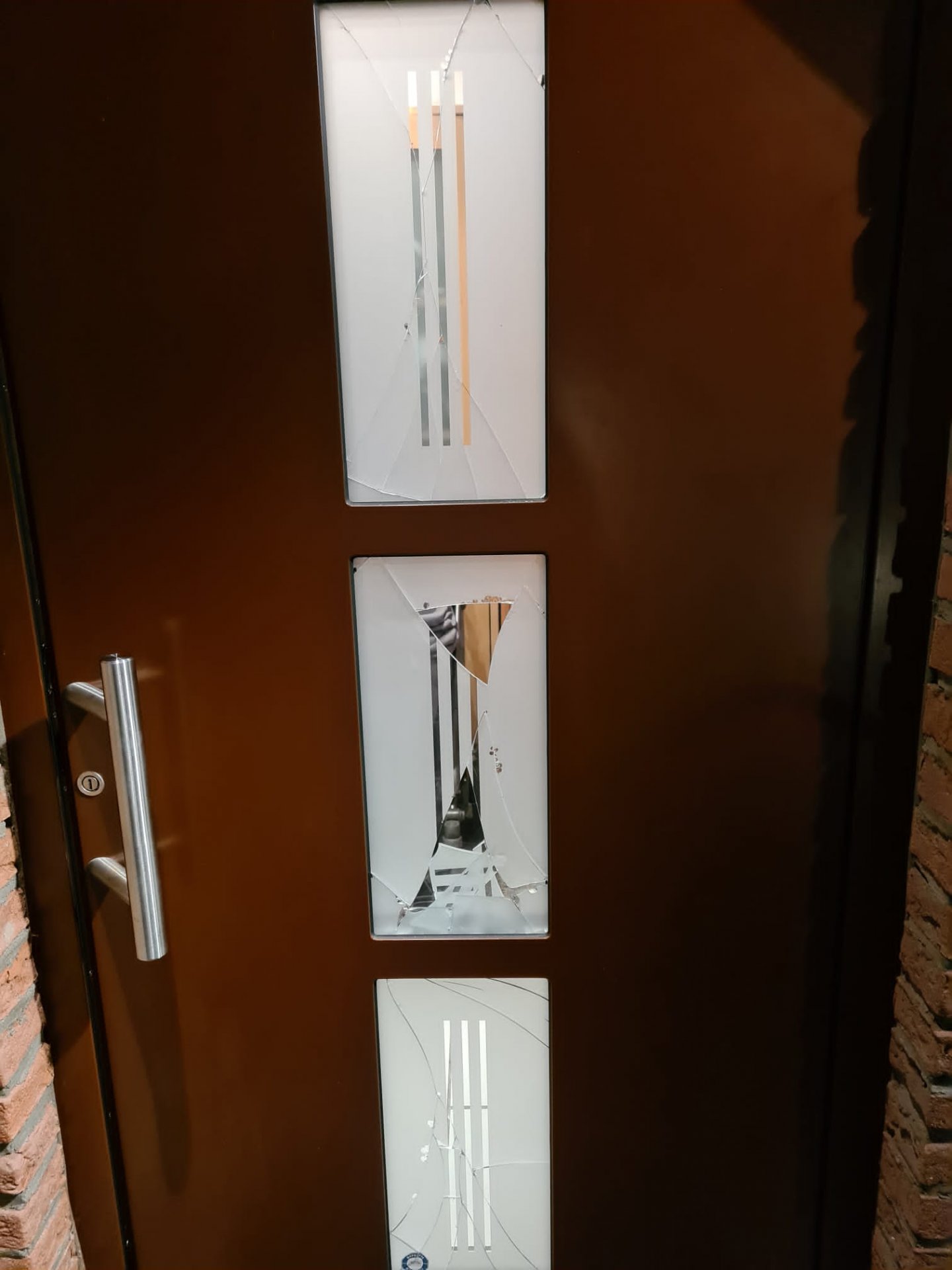

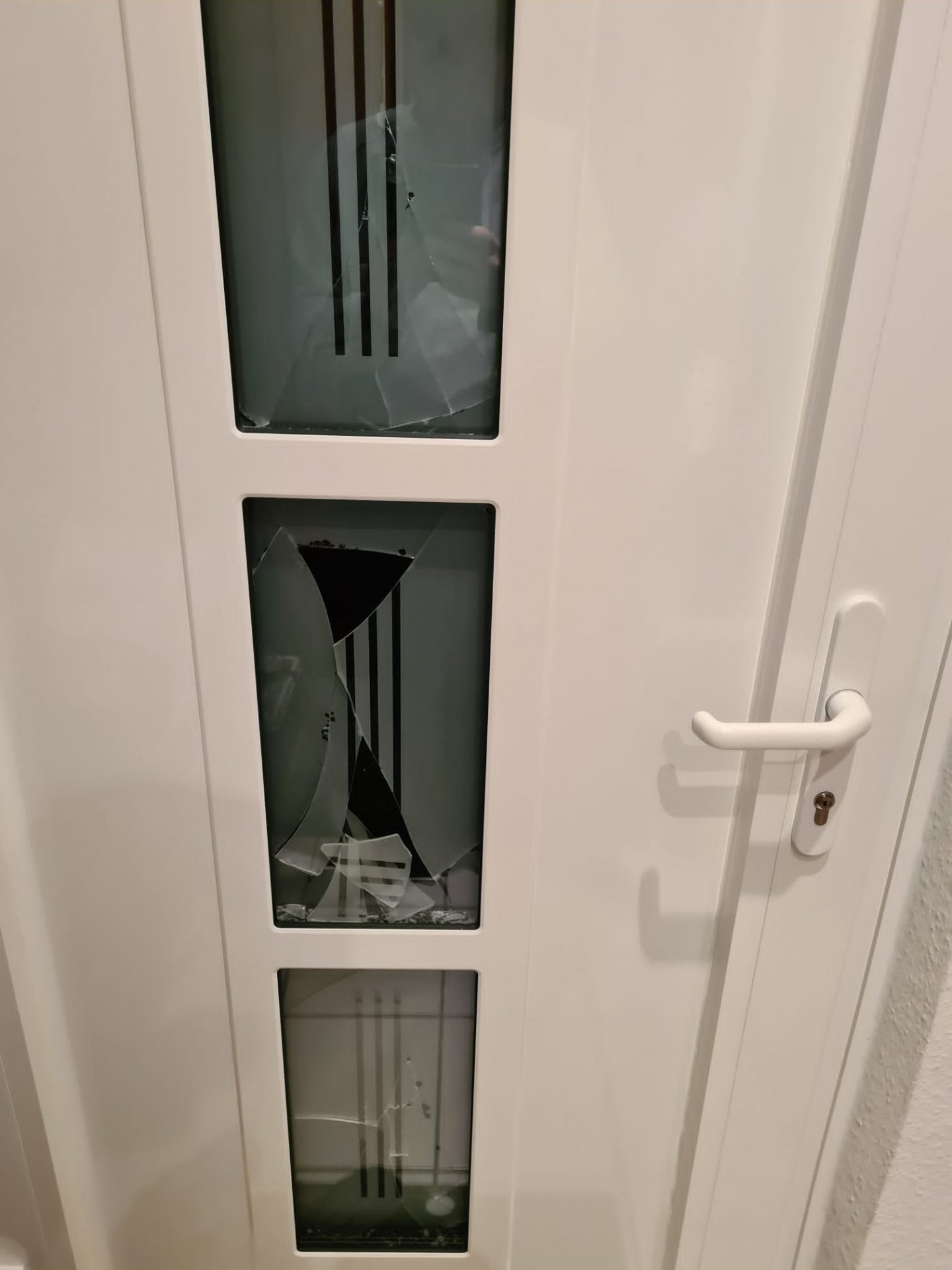

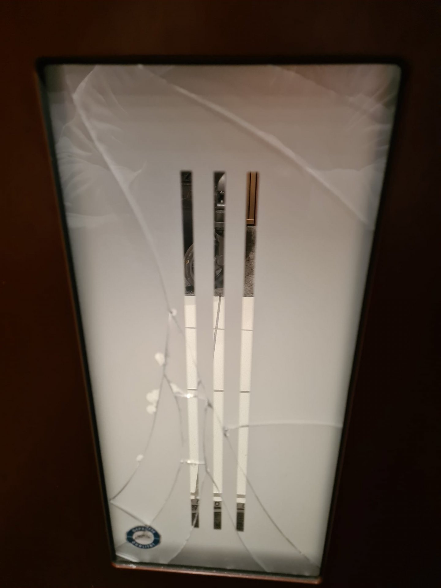

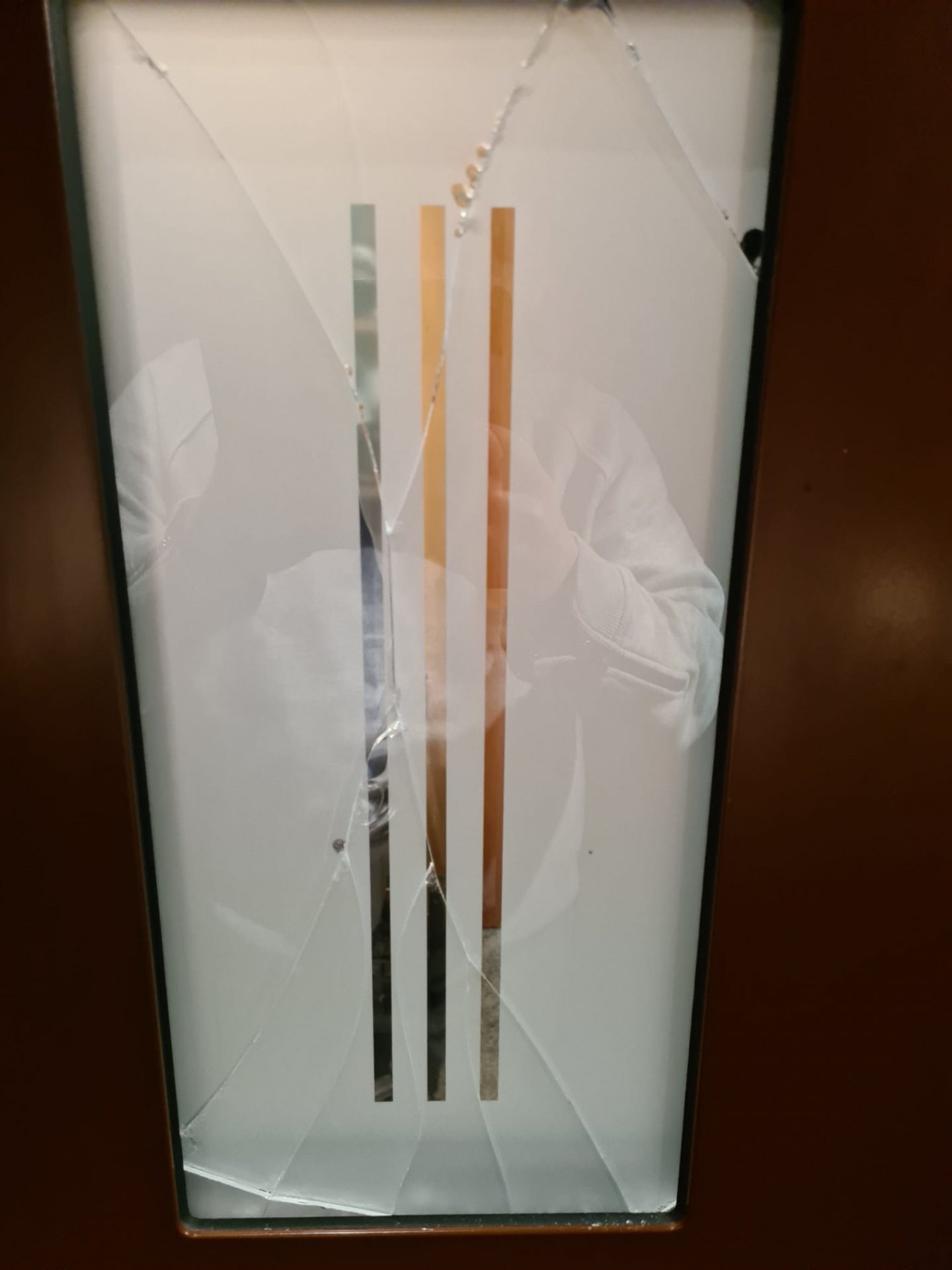

    heute Morgen kontaktierte mich mein Mieter, dass die Scheiben der Eingangstür defekt sind. Es ist in der Zeit zwischen 15:30 und 23:00 Uhr passiert sein. Mieter hat nichts gehört. Scherben sind zwischen Außen und Innenscheibe gefallen. Nur wenige kleine Splitter vor der Tür. Eingangstür ist auf der Nordseite des Hauses ohne dass die Sonneneinstrahlung beeinflussen könnte. Ich bin etwas ratlos.
    Theorien:
    1. Tür durch Durchzug ins Schloss gefallen dadurch die äußeren Gläser defekt.
    2. Jemand hat die Scheiben von Außen eingeschlagen
    3. Spannungsriss durch falschen Einbau der Tür
    4. Druckwelle
    Meinungen zu den Punkten
    1. Spricht gegen die Aussage des Mieters. Er geht immer sehr sorgsam mit der Wohnung um. Wäre meiner Ansicht nach das logischste. Wobei meiner Meinung nach die Scherben nach außen geflogen wären.
    2. könnte sein. Ich kenne Personen die mir nicht wohl gesonnen sind und mir auch schon mehrmals Luft aus dem Reifen der Autos gelassen haben ober einen Nagel platziert haben......
    3. Würde ich ausschließen Tür ist 2016 eingebaut worden. Oder doch möglich?
    4. keine weiteres Fenster ist beschädigt bis auf die drei in der Tür. Eher ungewöhnlich, da es deutlich größere Fenster auf der Nordseite gibt, die bei so einer Belastung nachgegeben hätten.
    Gibt es noch mehr Theorien? Mit ggf. Bewertung?
    Wie groß würdet ihr den Schaden und die Kosten für die Reparatur? Der Fensterbauer hat sich noch nicht gemeldet, ober er kann oder möchte.

    Da der Schaden an allen 3 Scheiben ist, würde ich hier Gewalteinwirkung annehmen.

    2. evtl. auch 1.

    Sieht für mich eher nach 2 oder sehr brutalem 1 aus. Für 1 aber mit ordentlich Schwung !!

    Die Polizei war heute Morgen da und hat den Schaden aufgenommen. Sie möchte vom Glaser die Bestätigung haben, dass er den Verdacht hat, dass hier Sachbeschädigung vor liegt ansonsten gehen sie von einem spannungsriss bei allen drei Scheiben aus? Auf die Frage wie sie das erklären dass alle drei Scheiben betroffen sind kam keine Antwort. Der Glaser kommt nächsten Dienstag um sich das anzuschauen, wann, ob, und wie er den Schaden reparieren kann. Wenn er sagt da hat jemand angelegt wird die Polizei wieder aktiv… gut wenn die Tür täglich in der Zeit genutzt wird.

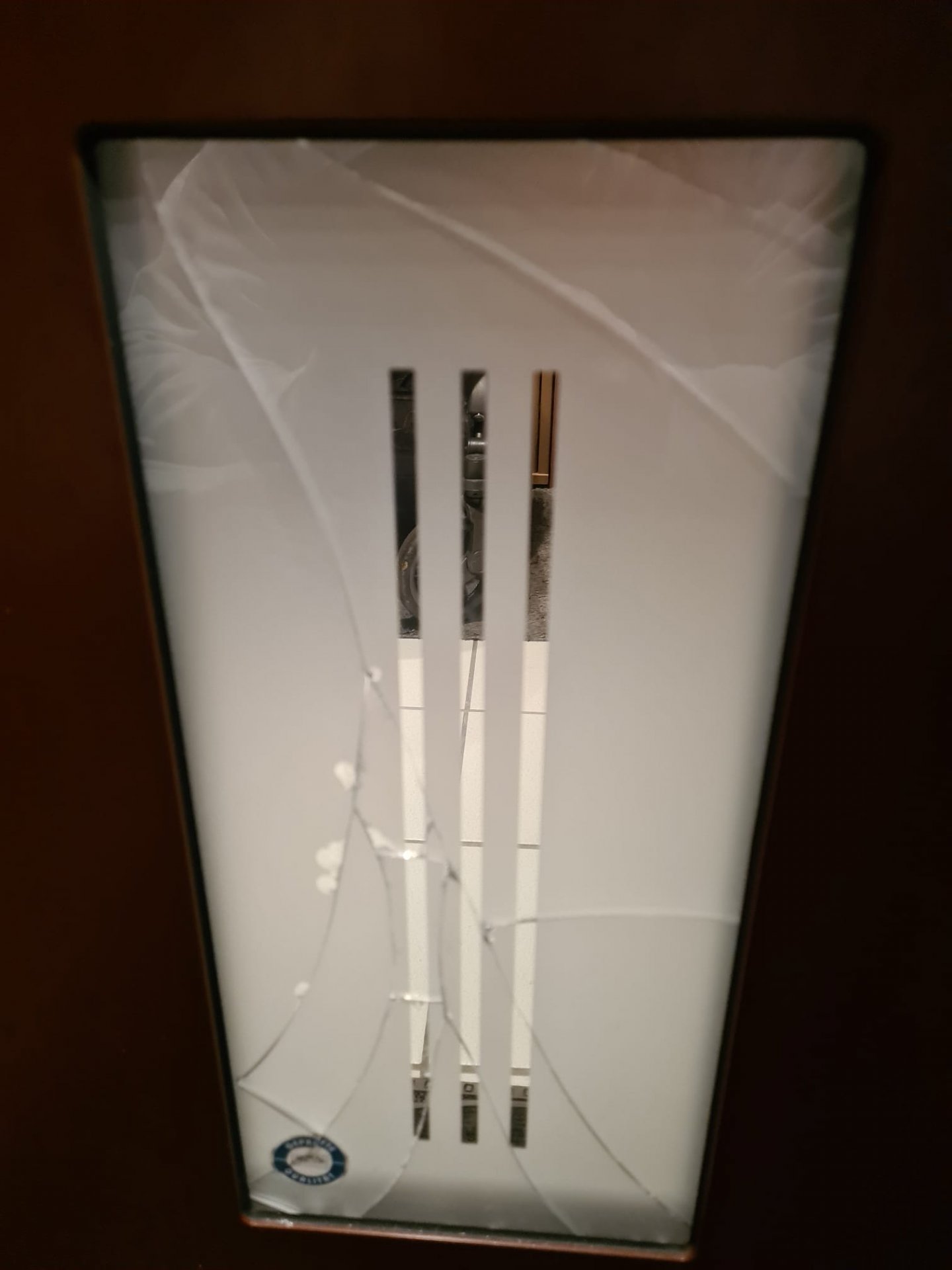

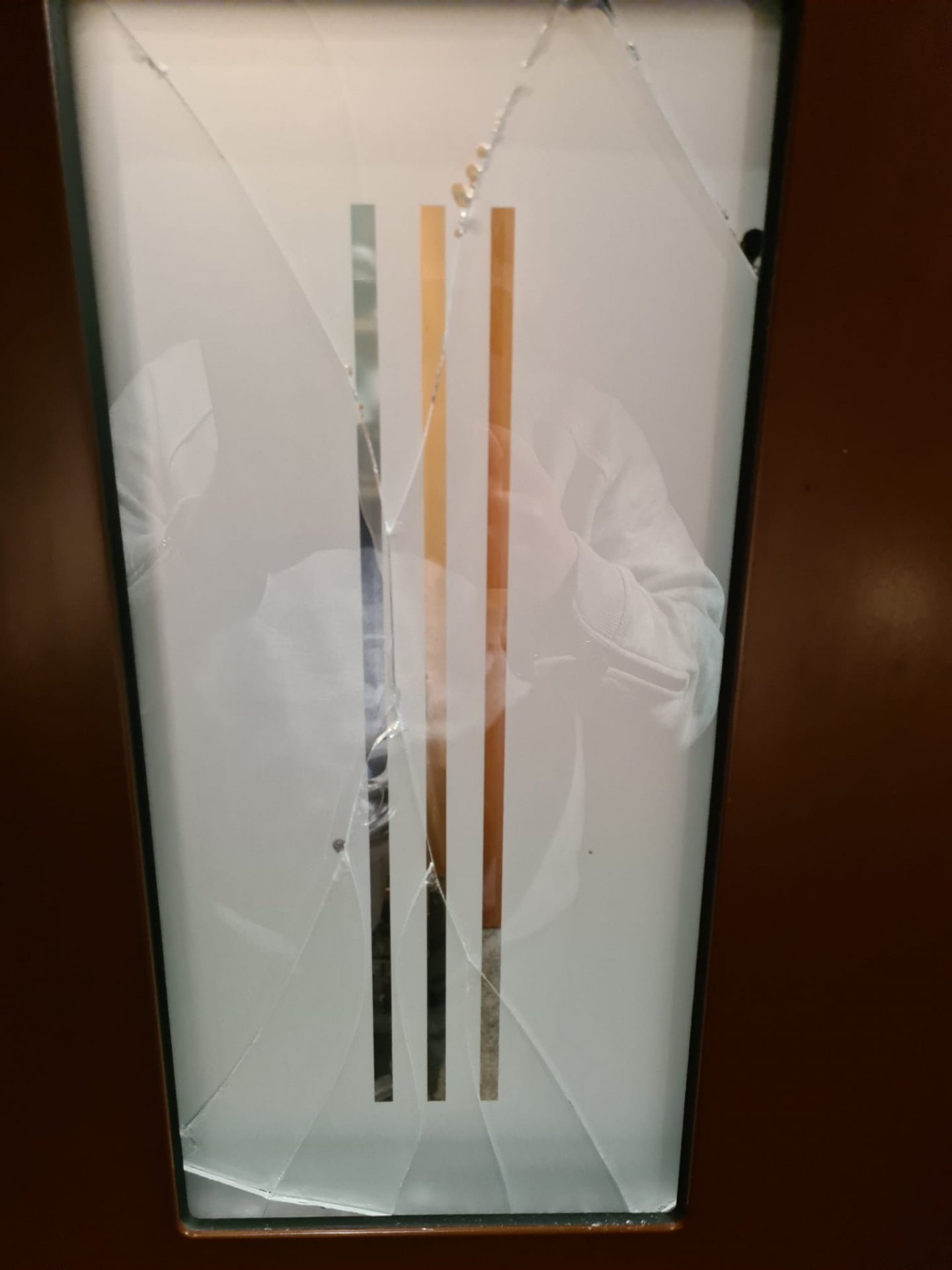

    Der Glaser war heute morgen da, er geht von Vandalismus aus. Eine Scheibe defekt wäre möglich gewesen, aber auch das kann er bei den jetzigen Temperaturen nicht nachvollziehen. Er hat auch eine "Einschlagstelle" an einen der drei Scheiben entdeckt.
    Also wohl ein Versicherungsfall.
    Scheibe ist Doppelglas, das zweite Glas ist nicht beschädigt worden. Ich wusste gar nicht, dass so große Abstände von Außenscheibe und Innenscheibe möglich sind.

    Versicherung übernimmt den Schaden da Vandalismus, nun auch von der Polizei und vom Glaser schriftlich bestätigt wurde. Anzeige läuft gegen Unbekannt, wird aber im Sande verlaufen. Es reichte dann aber der Versicherung, dass sie für den Schaden aufkommt....
