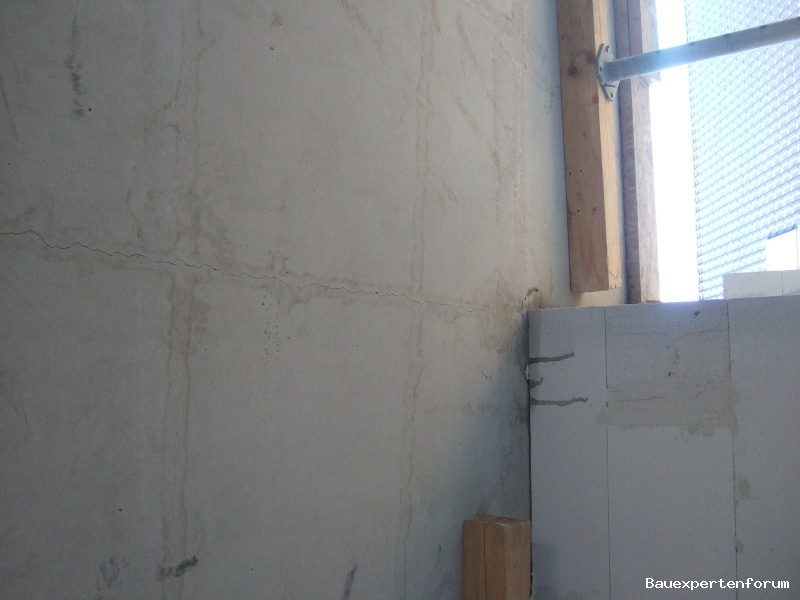

    Wir bauen ein Einfamilienhaus und sind ein wenig über die Vorgehensweise verunsichert.
    Am Montag wurde gegen 16:00 die Decke des Erdgeschosses gegossen. Damals bei der Bodenplatte sagte man uns, dass der Beton mindestens 3 Tage aushärten muß, bevor er voll belastet werden darf. Heute aber schon wurden (zwischen 10:00 und 15:00) die restlichen Paletten mit den Betonsteinen auf die Decke gesetzt. Könnte dies zum Problem werden, da die Decke nur knapp 2 Tage ausgehärtet ist?
    Zum anderen ist mir gestern aufgefallen, dass in einigen Betonplatten (die auf die die Decke gegossen wurde) feine Risse zu sehen waren mit feuchter Umrandung (siehe Foto). Könnte dies ebenfalls ein Problem werden?
    Über Eure Einschätzung würde ich mich sehr freuen. Vielleicht mache ich mir ja völlig unnötig sorgen, aber das ist halt mein erstes Haus ;)

    Die Betondecke ist bestimmt mit Stützen und Träger unterstützt, oder? Über diese wird die Last abgetragen, also ist die Betondecke nicht belastet!!!
