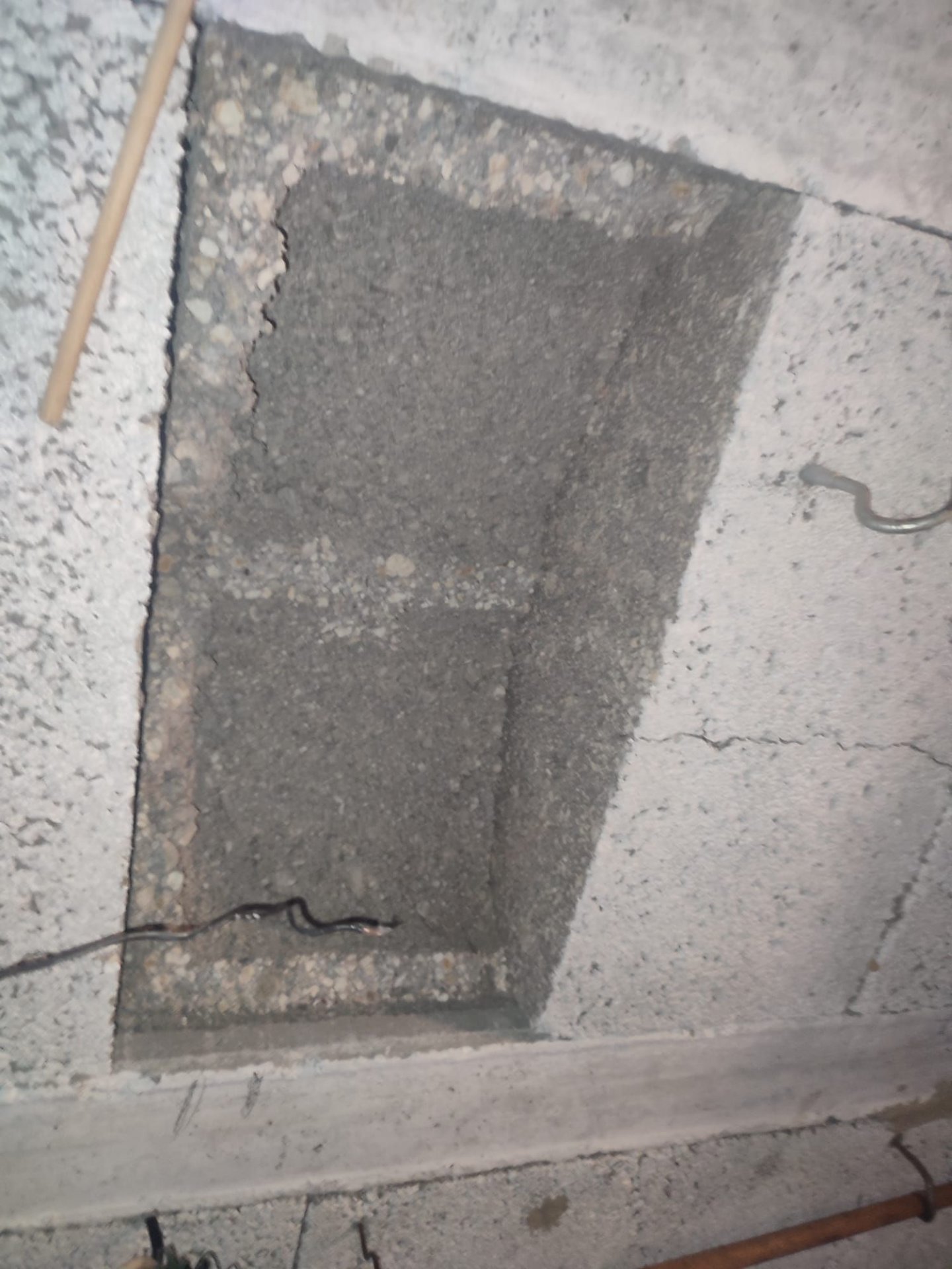

    bei meiner sog. Kochdecke aus Betonhohlkörpern ist bei einem Hohlkörperstein der untere Teil beim
    Aufhängen/Bohren für eine Lampe ausgebrochen.
    Wie würdet ihr das entstandene Loch in der Kellerdecke stopfen?
    Material?
    Technik?
    Überkopf ist so ein Loch schlecht zu stopfen.
    Das Loch ist ca. 20cm breit, ca. 40cm lang und ca. 10 cm tief.
    Siehe nachfolgendes Bild.

    Feucht spritzen mit Wasser (irgendeine Pumpe Sprüh Flasche), Baustütze, Schaltbrett, Loch bohren und mit bauschaum vorsichtig voll machen (expansion berücksichtigen)
    wenn der Schaum hart ist Schalung entfernen, ggf überstand abschneiden, und du kannst drüber verputzen etc.
    fertig ist der Pfusch.
    ansonsten kannst du es auch einfach so lassen
    warum genau willst du es reparieren ? Nur wegen Optik ?
    Statisch wird da nix passieren und auch wenn ist es schon passiert bzw. Jetzt nicht mehr durch einfachere Ausbesserungen von unten zu beheben

    Guten Tag simon84,
    ja, Reparatur wegen dem Aussehen und wegen der Wärmedämmung.
    Als dringend notwendig sehe ich die Reparatur auch nicht an.
    Wird wohl auf Bauschaum hinauslaufen.
    Vielen Dank für den Tipp.
