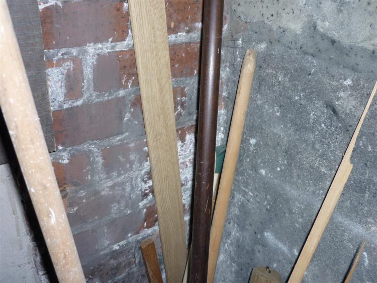

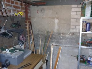

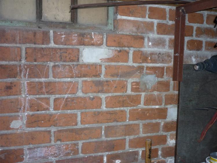

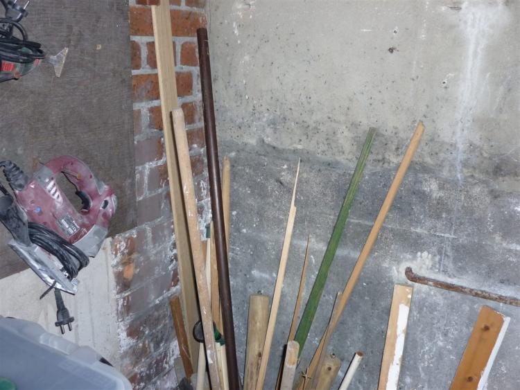

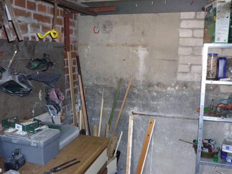

    Hab mir ein 100 Jahre altes Stadt-Reihenhaus gekauft, welches nach hinten raus einen alten Stall/Schuppen hat.
    Dieser Schuppen bekommt nächste Woche ein neues Dach, und wenn das steht möchte ich von innen die Wände etwas verschönern.
    Ich hab mal vier Bilder hochgeladen, damit man sich ein Bild machen kann ;-)
    Die Wände sind total Fleckig, aber es ist nicht unbedingt alles Schimmel, es ist eigentlich auch nicht Feucht.
    Es mufft auch gar nicht mal und eine Testfläche mit 70%igem Alkohol abgerieben sieht auch nicht anders aus.
    Die graue teilweise geputzte Wand möchte ich gerne nochmal dünn verputzen, die Ziegel eventuell nur mit Fassadenfarbe anstreichen.
    Aber ich bin nicht sicher ob da später irgendetwas durchschlägt, vielleicht doch teilweise Schimmel.
    Kann ich da einfach mit alkalischem Putz, bzw. mit Kalkfarbe rüber gehen ?
    Vielen Dank vorab
    Gruss, zockratte

    Zum verputzen kann ich nicht's sagen, aber wenn die Ziegelwand noch halbwegs ordentlich aussieht, kann man damit noch was anfangen. Einfachste Variante wäre mit Bürste und Wasser ordentlich abschrubben. Mörtel und Kalkreste sollen sich mit verdünnter Salzsäure gut entfernen lassen, wobei ich das noch nicht ausprobiert habe. Sandstrahlen wäre auch eine aufwendige aber effektive Methode. Die Ziegel kann man dannach mit Leinöl oder auch mit speziellen Klinkeröl (stinkt) behandeln - Wachs soll auch gehen, wobei ich da kein entsprechendes Produkt kenne.

    Also die Ziegelwand würde ich am liebsten streichen, an die graue angeputzte Wand möchte ich irgendetwas ranklatschen:bau_1:
    aber ich weiss immer noch nicht, ob und wie ich die Wände vorbereiten muss.
    Ich wäre für jeden weiteren Tip äusserst dankbar.

    An die graue Wand würde ich Kalkputz aufziehen,noch besser wäre Lehmputz
