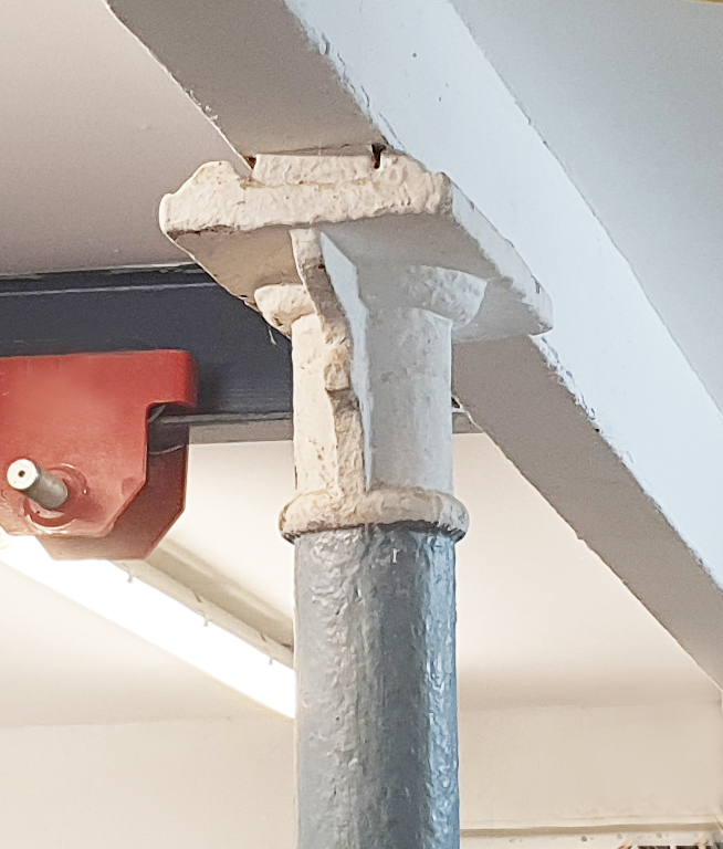

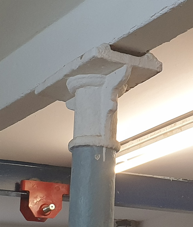

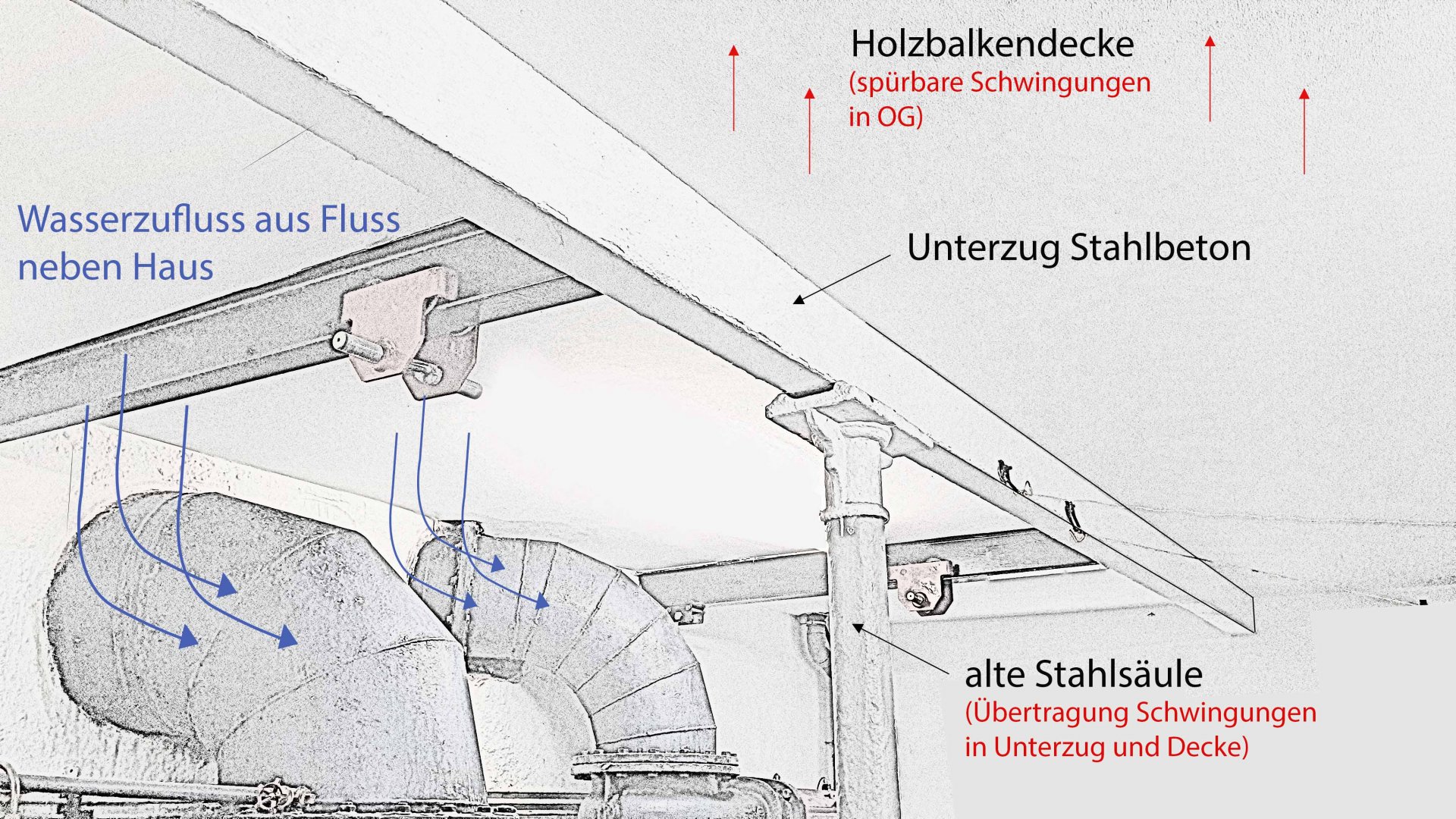

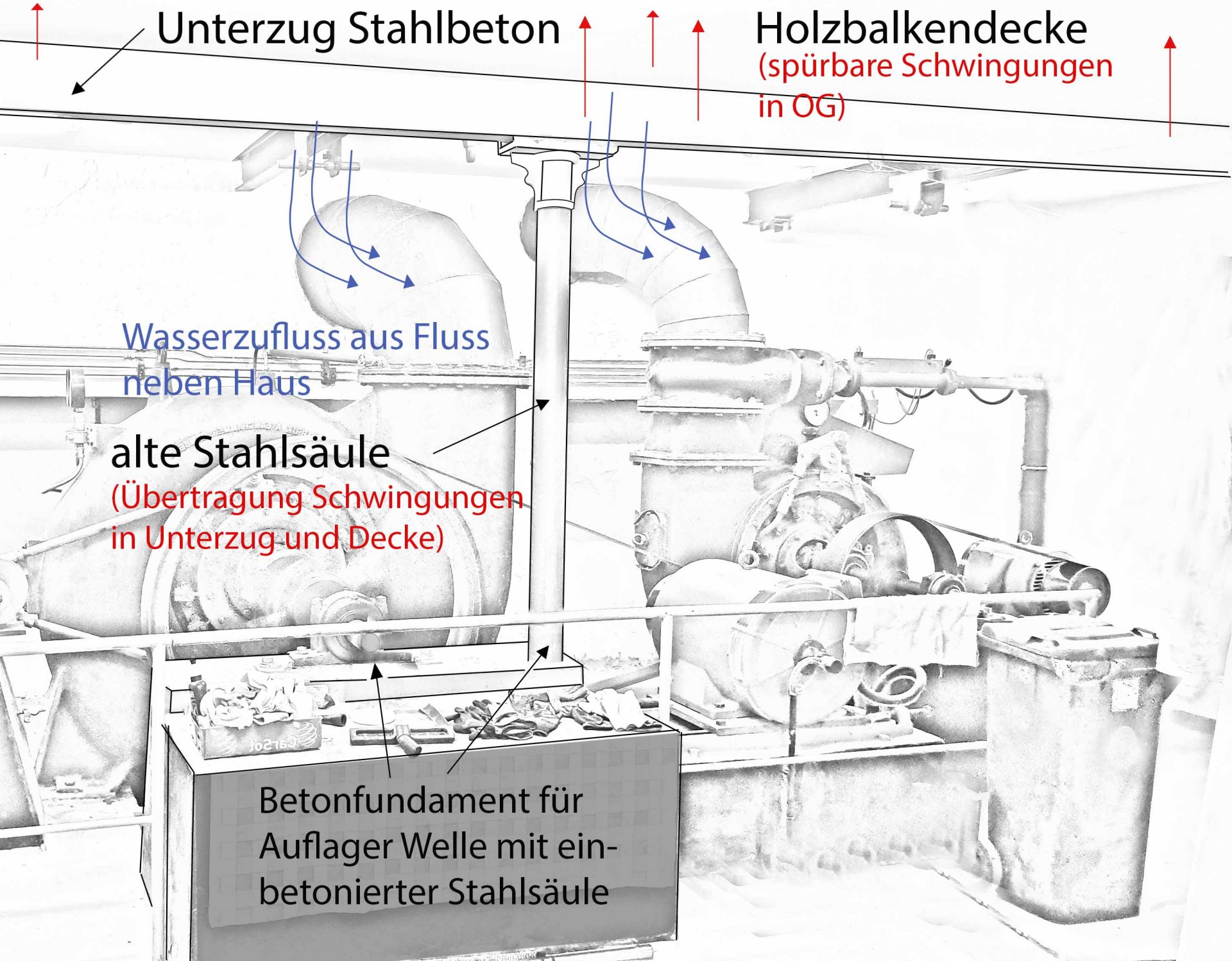

    welche Verbesserungsvorschläge in Bezug auf Übertragung von Schwingungen/Schall könnte man mit Bezug auf folgende Rahmenbedingungen und Zielsetzungen treffen?
    Rahmenbedingungen:
    - Altbau Ziegelaußenwände
    - Stahlbetonunterzug zur Überbrückung der Holzbalkendecke
    - Wasser-/Turbinenwerk aus den 60iger Jahren
    - direkt über dem Werk soll Wohnraum für eigene Zwecke entstehen
    - Wasserwerk ist im EG mit betoniertem Boden
    - Holzbalkendecke im OG schwingt deutlich merkbar, durch Übertragung der Schwingungen Turbinen
    - Leichtbauweise im OG
    - Schallpegel hinnehmbar aber immer ein Geräusch hörbar
    Zielsetzungen:
    - bessere Schallentkopplung
    - Verhinderung der Übertragung der Schwingungen durch Turbinen und/oder der Wasserrohre mit Vibrieren aufgrund des Wasserdurchflusses
    In erster Linie wird momentan daran gedacht die Stahlbetonstütze entweder auszutauschen durch eine Holstütze, welche nicht mit dem Betonkern der Schwelle verbunden ist. Also ca. 70 cm versetzt stellen. Wäre hier die Benutzung eines Elastomerlagers denkbar? Ist das Entkoppeln der Wasserrohre durch die massive Wand denkbar?
    Es sind bisher alles nur Planungsansätze. Über Vorschläge wäre ich sehr dankbar.
    Mfg wendo44

    Vielen Dank für eure Antworten. Es sind sehr spannende Ideen und natürlich Vorhaben.
    Allerdings sind mir die vorgeschlagenen Beispiele eine Nummer zu groß.
    Ich würde gern damit anfangen z.b. die Säule zu entkoppeln.
    Gibt es für diese Konstruktion ein passendes Beispiel zum Entkoppeln mit z.b. einem Elastomerlager?
    Ganz werde ich die Schwingungen aufgrund der vorhandenen Baustruktur nicht dämpfen können.
    Aber diese Säule überträgt an den Unterzug spürbare Schwingungen und wäre der erste Vorgang.

    Es gibt doch entsprechende Elastomerlager-
    auch für die Entkoppelung von Betontreppen u.ä.
