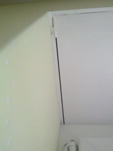

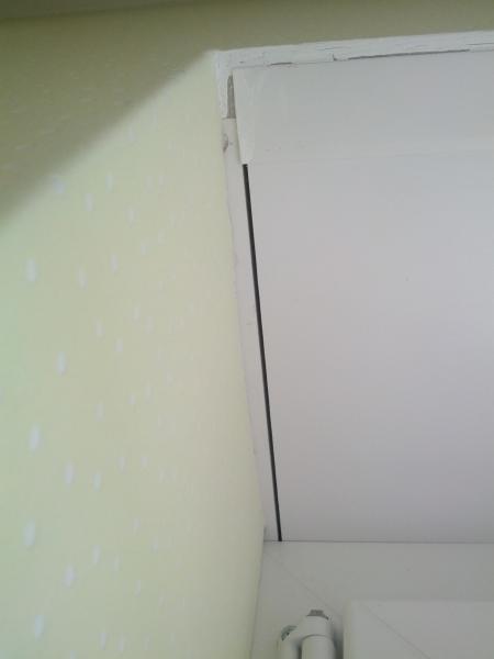

    ich habe ein klitze kleines Problem an ein paar Fenstern bzw. an den Revisionsdeckeln. Wie auf dem beigefügten Foto ersichtlich ist, schliesst der Deckel leider nicht exakt bündig an der Seite ab. Leider führt dieser Umstand bei heftigem Wind zu einem Pfeifen und einem geringen Luftzug.
    Die Fuge ist max 2mm breit und tritt auch nicht an allen Deckeln auf.
    Kann man diesen Spalt mit weißem Silikon oder Acryl gefahrlos abdichten ??
    Vielen Dank für eure Unterstützung.

    Ist es ein altes Haus oder ein neues Haus? Müsste das nicht einigermaßen Luftdicht sein?

    AW: Wie Rolladenkasten Revisionsdeckel abdichten ?
    Es ist ein neues Haus BJ 2011, soweit alles dicht. Nur leider hier und da mit diesem blöden Spalt.
    Da hat der Fenster Bauer der Deckel nicht exakt angepasst.
    Kann man das versiegeln ???

    Kann man, muss man aber nicht, es ist ein Mangel, und der gehört beseitigt!! Und wenn du im Guten mit dem Fensterbauer auseinander gegangen bist, macht er diese Kleinigkeit auch gerne weg!!!
    Gruss Schriebs 71

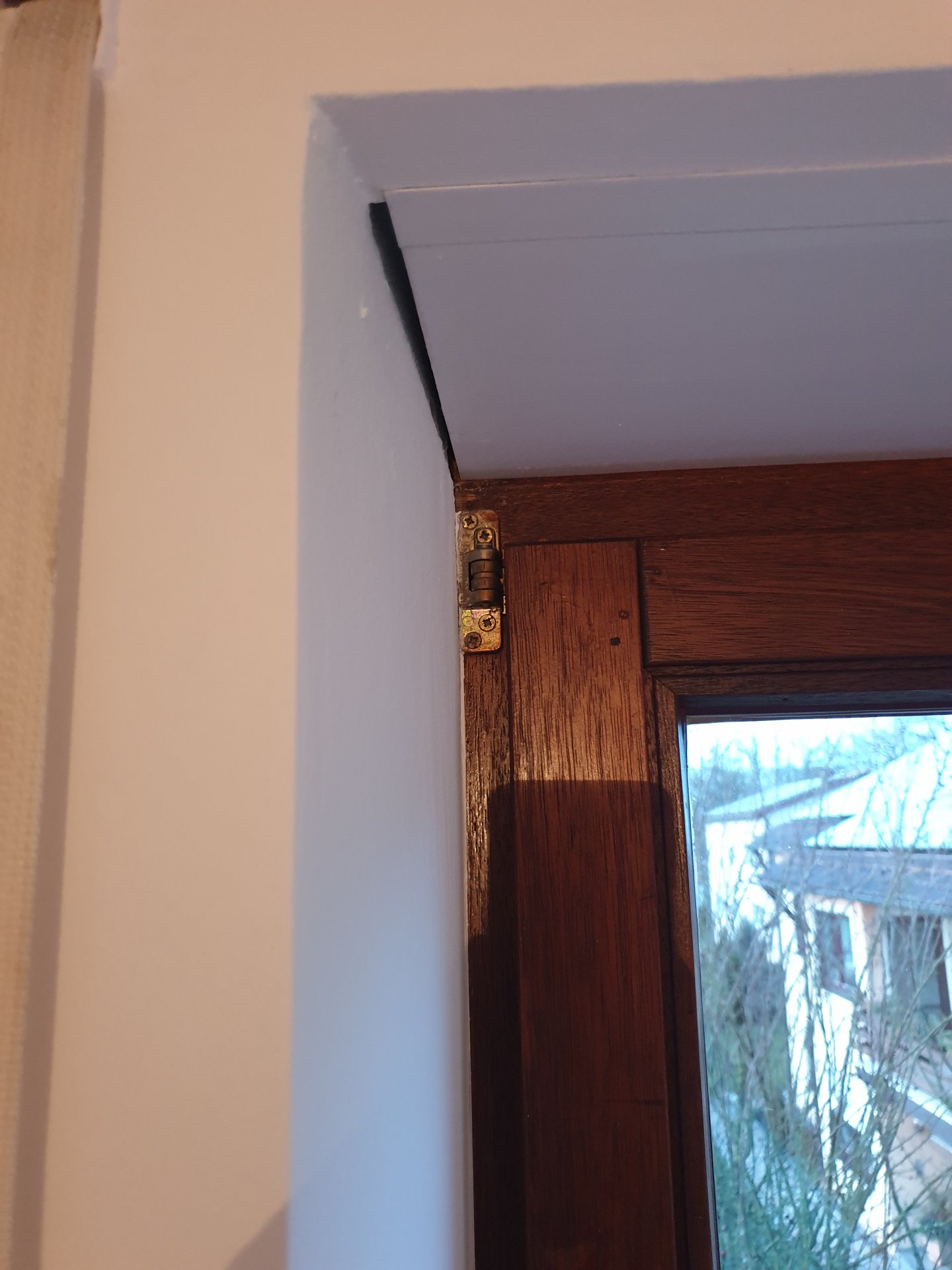

  8. Andr
    Andr
    05.02.2023
    Habe das gleiche Problem. Haus Baujahr 1985.
    Soll ich das mit Acryl oder Silikon abdichten?
    Ich tendiere momentan irgendwie zu Silikon, da es ja ggü. Acryl luftdicht(er) und dampfdicht(er) ist. Ist das so richtig?
    Acryl hätte zwar den Vorteil dass es überstreichbar ist. Allerdings muss man ja den Revisionsdeckel bei Schäden schon das ein oder andere Mal öffnen und streiche ja nicht jedes mal neu, wenn ich die Fuge wieder ausspritze.
    Was würdet ihr empfehlen?
  9. #9 nordanney, 19.02.2023
    nordanney
    nordanney
    15.09.2021
    4.786
    2.615
    Niederrhein
    Ne Menge Acryl drauf und gut ist. Einfach machen und nicht schnacken ;)
