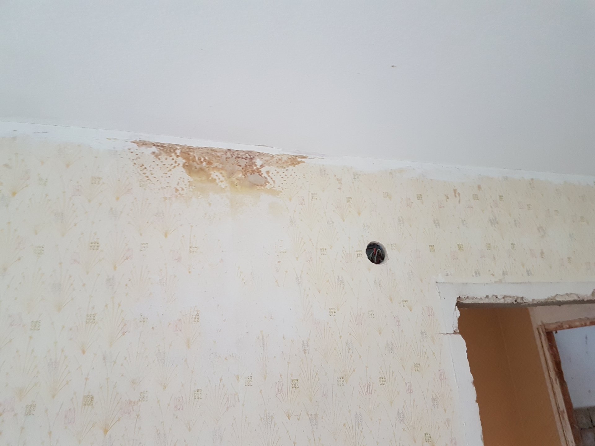

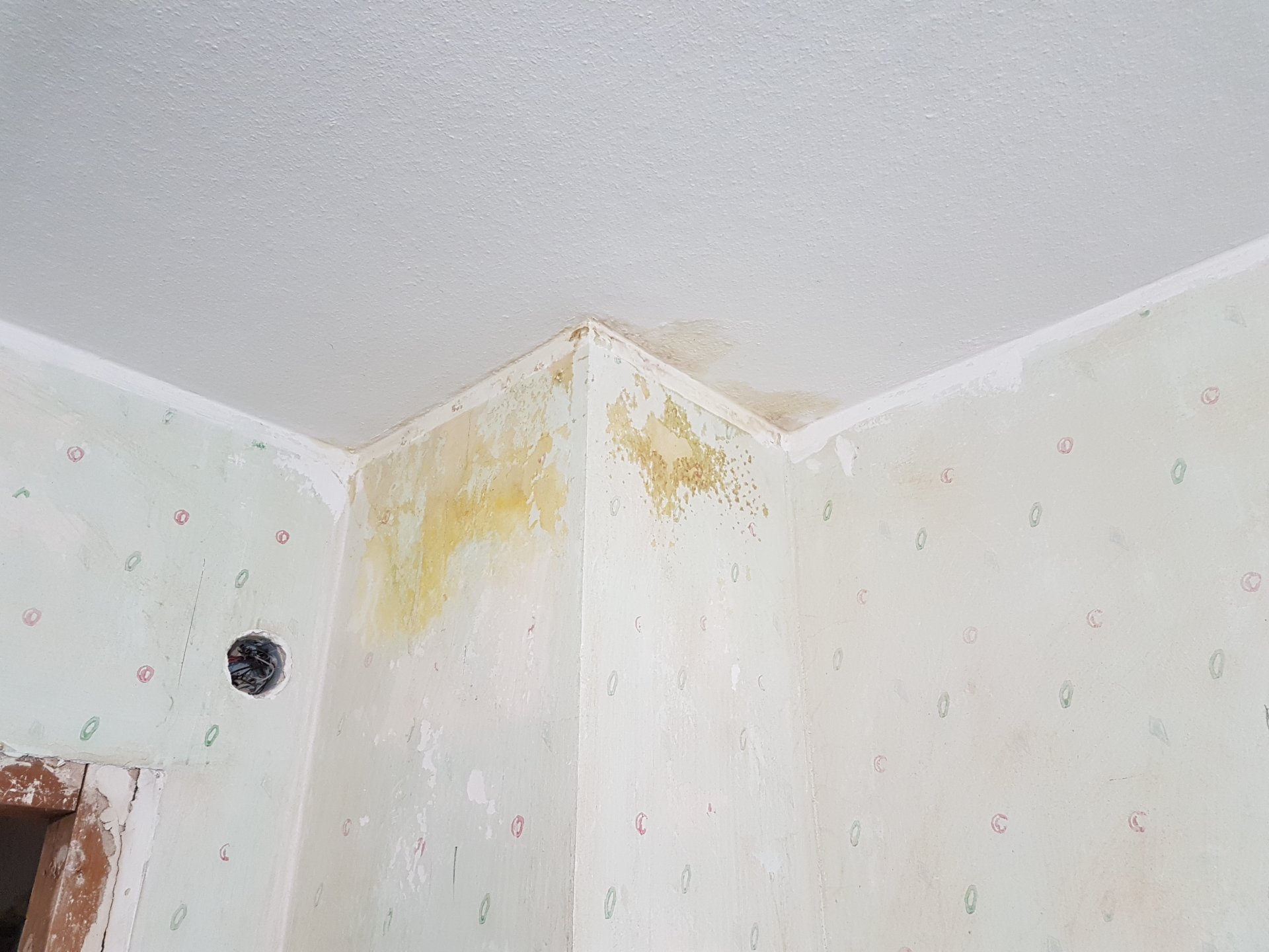

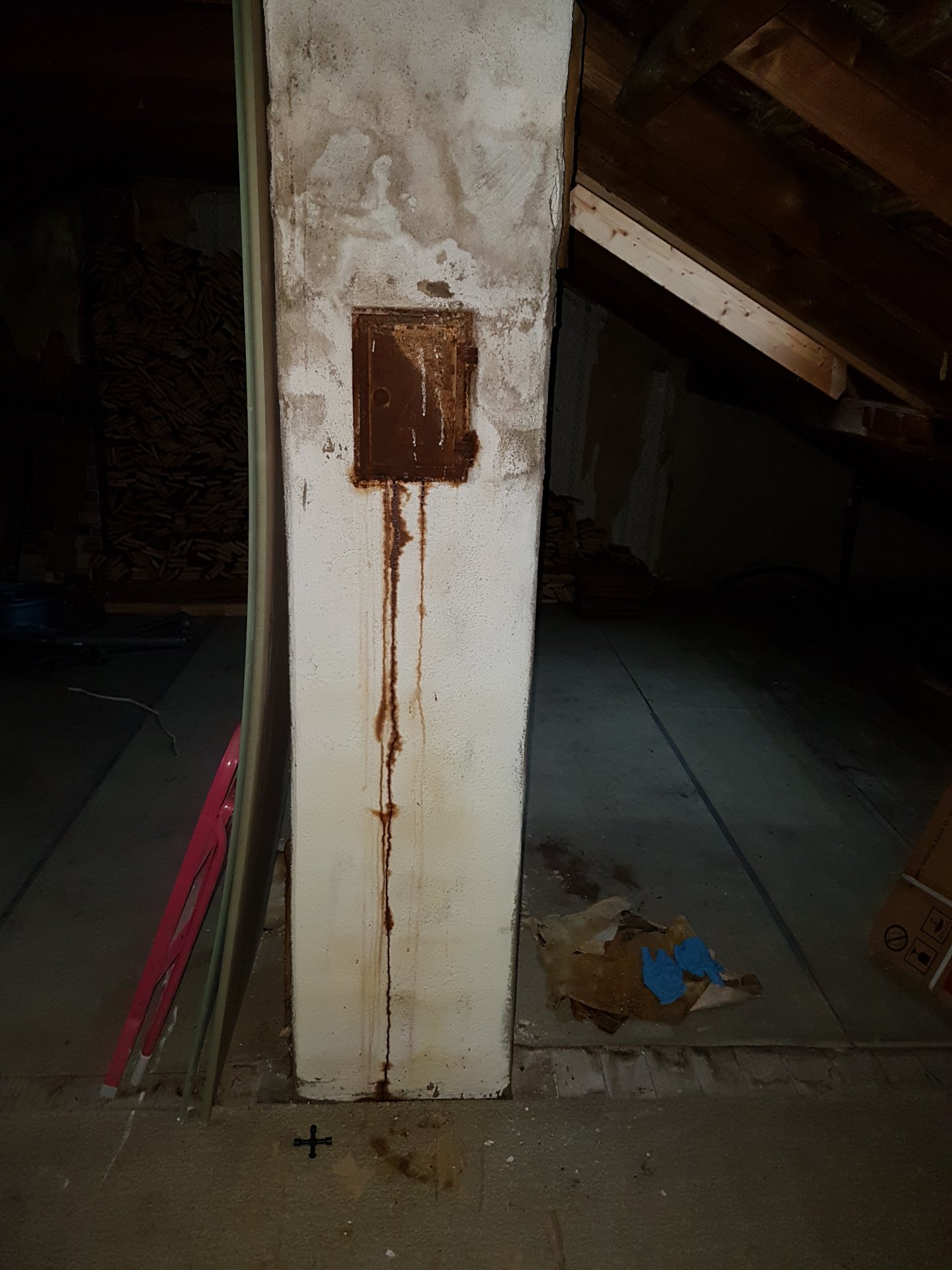

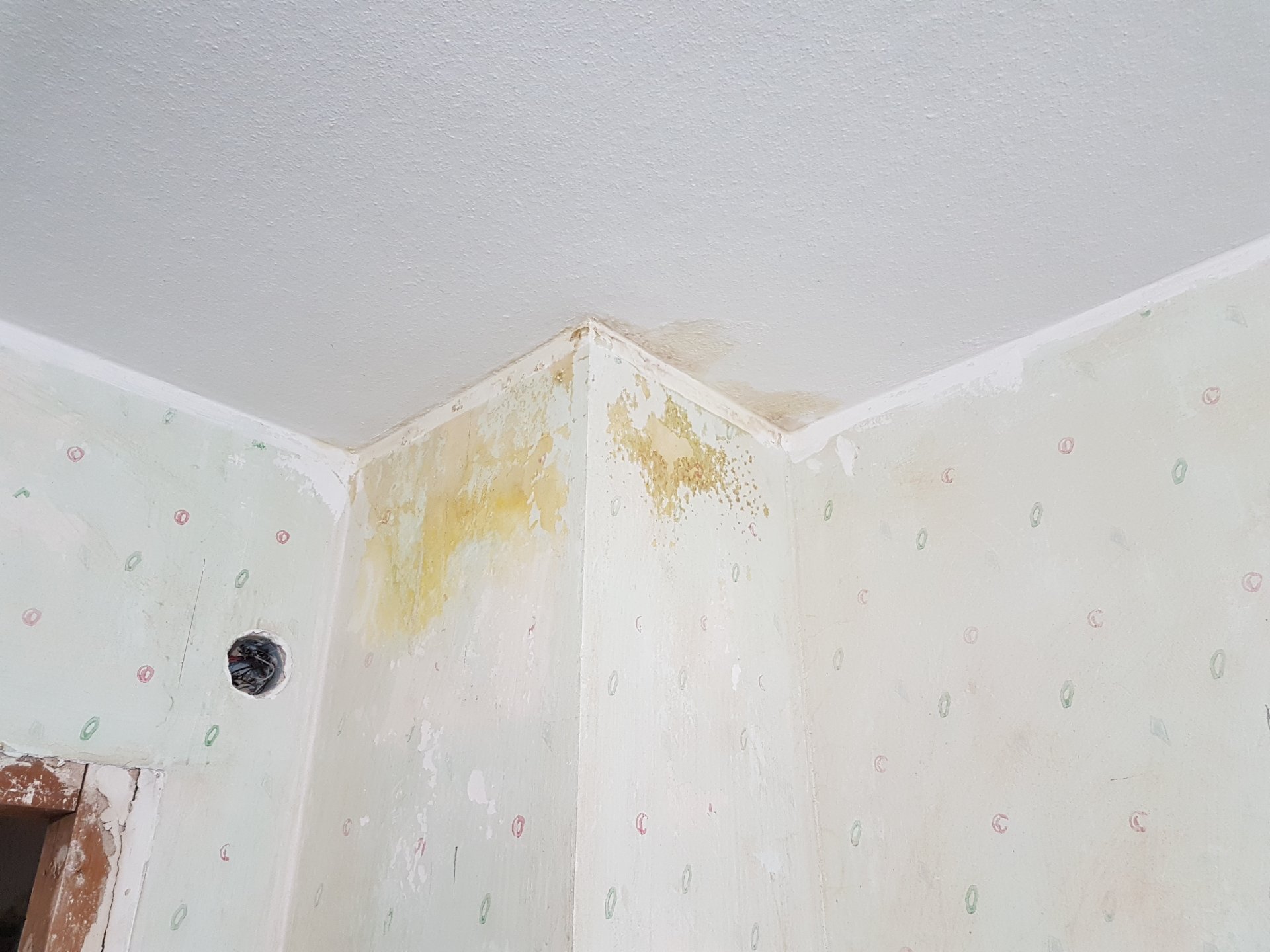

    wie saniert man einen versotteten Schornstein?
    Der Schornstein ist im Dachboden komplett durchfeuchtet, es stinkt nach Schwefel und mittlerweile schlägt es auch nach unten ins 1. OG durch...
    Vom 1. OG zum Dachboden ist eine Holzbalkendecke mit Fehlboden.
    Hintergrund: Wir haben während der Renovierung über den Winter im Keller einen Werkstattofen mit 6kW zum Heizen verwendet. Der Schornsteinfeger war im Herbst vor Inbetriebnahme des Ofens sogar zur Abnahme da und hat sich den Ofen und das ganze Haus von unten bis oben angesehen, inklusive dem ungedämmten Dachboden.
    Erst als es bereits zu spät war habe ich zunächst selbst recherchiert und erfahren dass man den Ofen so hätte gar nicht verwenden dürfen und das Problem eigentlich vorprogrammiert war: Der viel zu große Schornsteinquerschnitt (24x24cm), der zu lange Abgasweg (ca. 10m) und der ungedämmten Dachboden führen allesamt unweigerlich zu starker Abkühlung des Abgases und Kondensation an der Schornsteininnenwand.
    Auf erneute Nachfrage beim Schornsteinfeger hat er uns erklärt, dass ihm das alles quasi bewusst ist und der Ofen daher eigentlich für die bei uns vorliegenden Gegebenheiten nicht geeignet ist.... warum er das nicht gleich bei der Abnahme gesagt hat ist mir bis heute ein Rätsel.
    Der Ofen wurde natürlich sofort außer Betrieb genommen, das war vor 3 Wochen.
    Nun stinkt es im ganzen Haus immernoch sehr stark nach Schwefel und Rauch. Im Dachboden ist der Putz am Schornstein noch sehr feucht (während des Heizens bei niedrigen Außentemperaturen waren sogar Kondenswassertropfen am Putz)
    Wie saniert man das ganze Fachgerecht?
    Meine Idee wäre im Dachboden den Putz komplett enfernen und einen Sperrgrund drauf und neu Verputzen.
    Was mache ich im 1. OG am Schornstein und an den Stellen zur Decke zur Decke hin wo es von oben durchschlägt?
    Wie saniert man den Bereich der Holzdecke / Fehlboden zwischen 1. OG und Dachboden, welche nicht zugänglich ist? Da wird ja auch überall versottet sein.

    Hallo
    Ob der Schornsteinfeger eine Schuld hat / haftbar gemacht werden kann, möchte ich gar nicht diskutieren.
    Wenn du das komplette Haus renovierst, steht ja sowieso die Frage, was mit dem Schornstein wird. Ist der noch geeignet usw..... Neue Heizung ?

    Im Bereich des Dachbodens reicht ein Mantel aus 10 cm Gasbeton. Zum vollflächigen verkleben der Steine mit dem Kaminzug und untereinander haben wir allerdings Flexfliesenkleber genommen.
    Der Kaminzug sollte aber schon äußerlich abgetrocknet sein.
