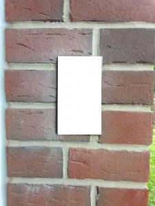

    wir haben ein WDVS an unser Haus anbringen lassen und dieses dann mit Klinkerriemchen von der Firma isdochegal verkleidet.
    In der Türzarge (siehe Foto - die rechteckige Fläche ist eine Klingelplatte aus Edelstahl abgedeckt) befindet sich ein heller
    Schleier den ich versucht habe zu entfernen.
    Ich habe versucht mit einer mittelharten Bortenbürste diesen Schleier abzubürsten, zuerst trocken und dann mit kaltem Wasser, leider ohne Erfolg. Es ist genau das Gegenteil passiert der Schleier hat sich vergrößert:-(
    Vielleicht habe ich den Fugenmörtel auf die Riemchen gebürstet, ich weiß es leider nicht und habe jetzt auch Angst etwas falsch zu machen und evt. die Riemchen dauerhaft zu schädigen.
    Was kann ich tun um diesen Schleier zu entfernen so dass die Klinkerriemchen ihre alte kräftige Farbe zurück erhalten ohne sie
    zu beschädigen (möglichst ohne Chemie)?

    Versuch´s mal über den Hersteller. Schicke denen das Bild und frage nach, welchen Vorschlag sie haben.
    Was sagt derjenige dazu der die Klinker angebracht hat? Gewährleistung?
    Vorsicht, Gedanke eines Laien: Wenn sich der Fleck durch´s Bürsten verändert hat (vergrößert hat) dann wäre das doch ein Zeichen dafür, dass sich der Schleier lösen lässt. Vielleicht hast Du nicht lange genug gebürstet. Vielleicht geht´s auch nicht ohne Chemie, oder Du musst mit viel mehr Wasser arbeiten um den gelösten Schleier abzuspülen.

    Beim Hersteller habe ich bereits nachgefragt, die Fotos gemailt und alles geschildert. Ich dachte mir
    eben wenn sich jemand mit diesen Klinkerriemchen auskennt dann muss es der Hersteller sein.
    Aber die Antworten waren alles andere als hilfreich.
    Zitat Hersteller: da uns die Ursache des Schleiers nicht bekannt ist, können wir leider keinerlei
    Empfehlung zu dessen Beseitigung geben.
    Als ich dann nochmals erwähnt habe das ich vermute das es evt. Fugenmörtel sein könnte den ich
    mit der Borstenbürste in den Klinker gebürstet haben bekam ich diese Antwort:
    Zitat Hersteller: man könnte es mit handelsüblichem Zementschleier-Entferner probieren, dann genau nach Anweisung.

    Unsere Sichtmauerklinker habe ich mit Diesel abgerieben. Allerdings hatte ich das gleich nach dem Mauern gemacht. Der Mörtelschleier geht damit super weg.
    Ob es auch bei Klinkerriemchen funktioniert, keine Ahnung. Wenn Du noch ein paar davon liegen hast, versuch es doch mal auf einem zu Probe, wie er sich verhält.

    Ein befreundeter Maurer gibt bei Ausblühungen am Klinker den Leuten immer die Empfehlung es mit Cola zu behandeln. Obs klappt oder Nebenwirkungen zeigt keinen Schimmer...

    Die Lösung war: Zementschleierentferner von Mellerrud !!!
    Angewendet nach Anleitung und es hat sich alles gelöst.
    Die Klingelplatte habe ich mittlerweile montiert und installiert, es sieht wunderbar aus:-)
