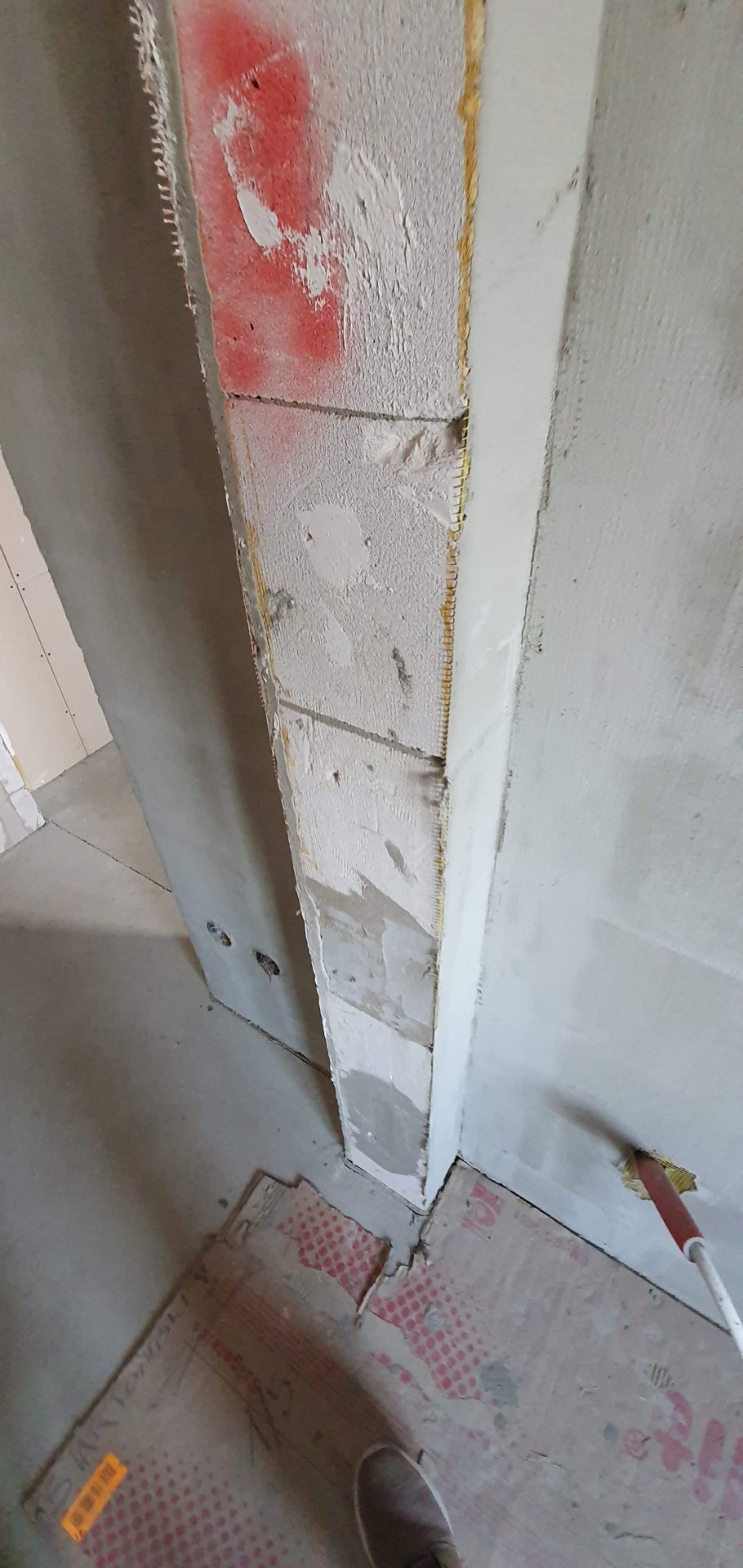

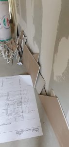

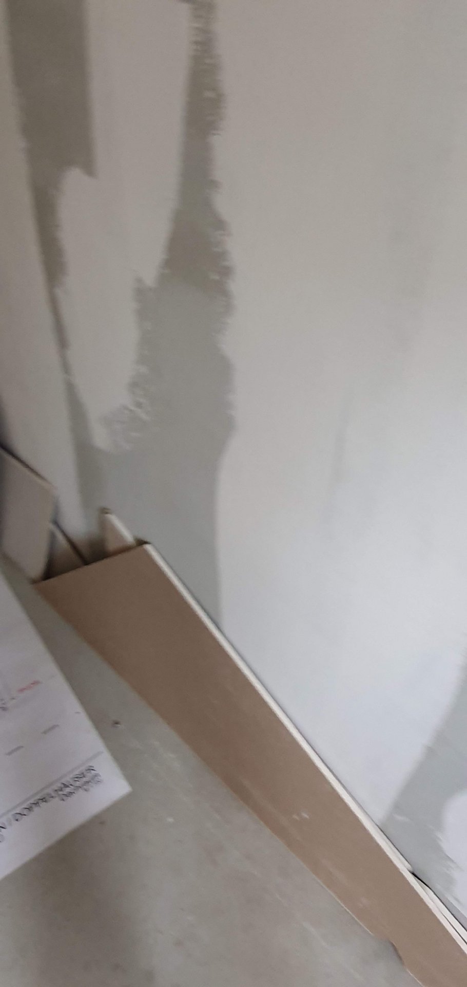

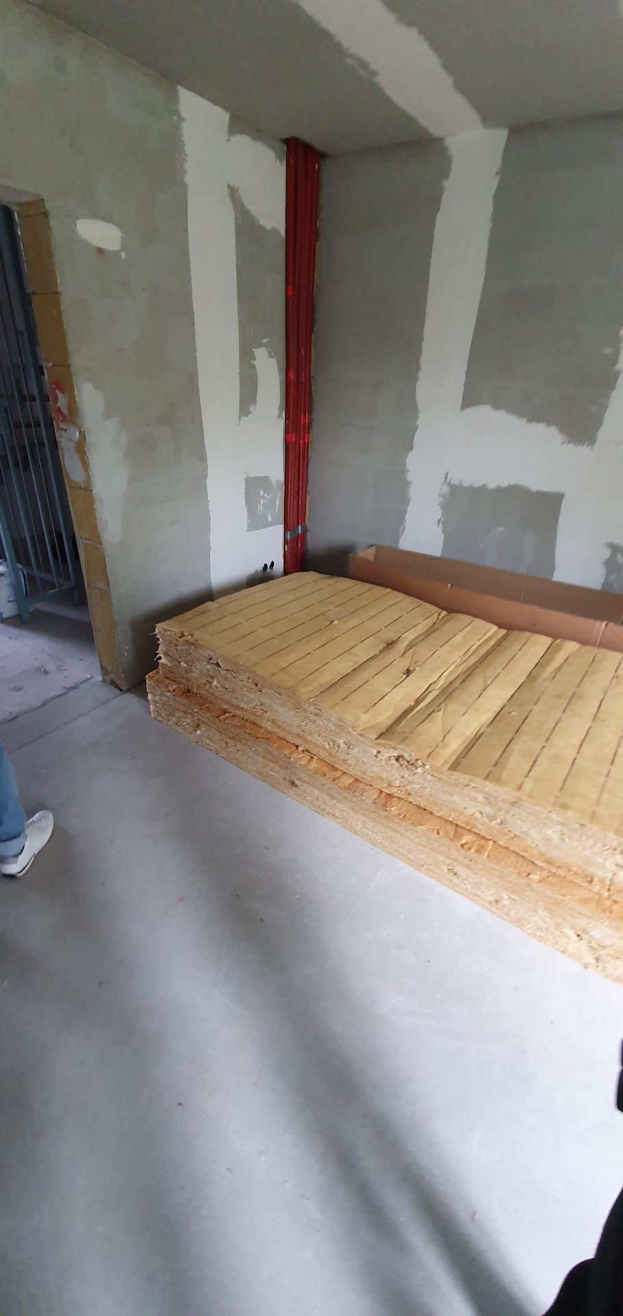

    Hallo liebe Menschen.
    Leider bin ich absoluter Leihe.
    Ich habe mir ein günstiges Häuschen rausgesucht, leider mit viel Nachfrage.
    Der Bauleiter hat uns auch eine DHH gezeigt. Nicht nur die fertige, sondern auch den "Rohbau".
    Anbei ein Album.
    Wäre jemand so lieb und könnte mir eine Einschätzung geben, ob es sich hier um totalen Müll handelt? Es wirkte alles sehr gut als Laie.
    Ein externer Sachverständiger würde sehr lange dauern und kosten, falls man es nicht nimmt.
    Die eine Seite wurde bereits verkauft.
    Ganz liebe Grüße und seid bitte lieb zu mir.
    Susi
    Siehe Unten die Bilder :)

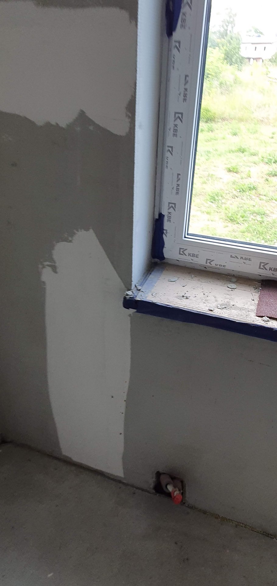

    Das wusste ich nicht. Tut mir leid. Anbei die Bilder.

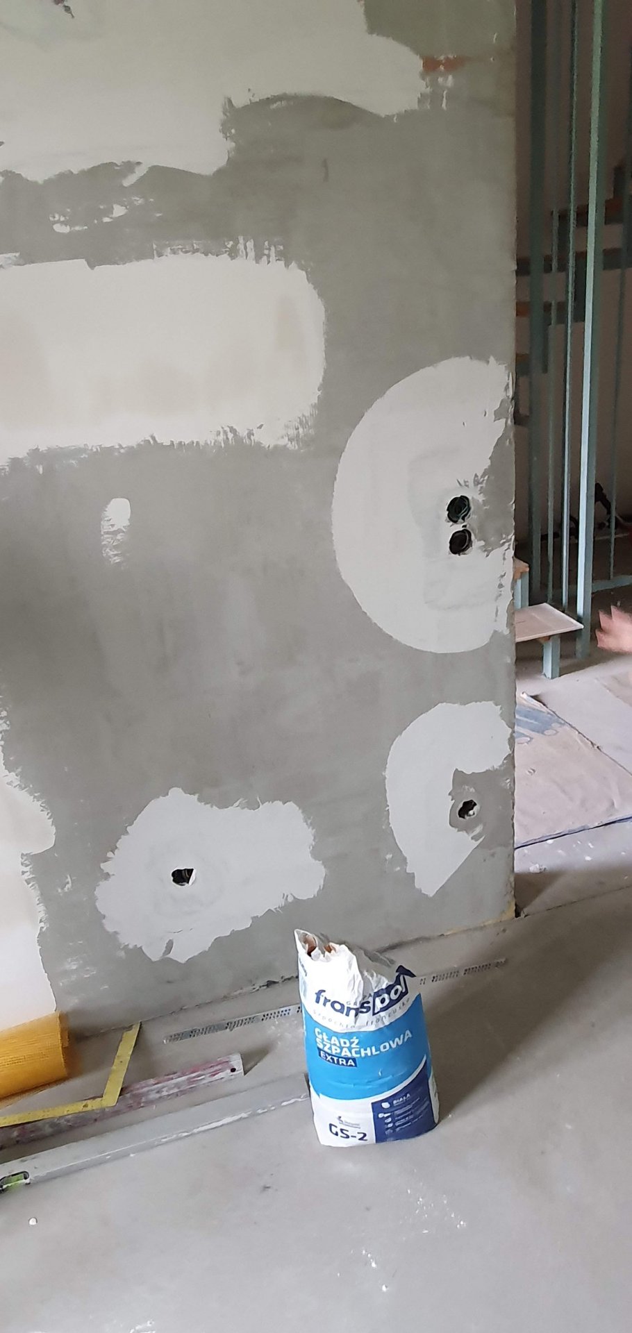

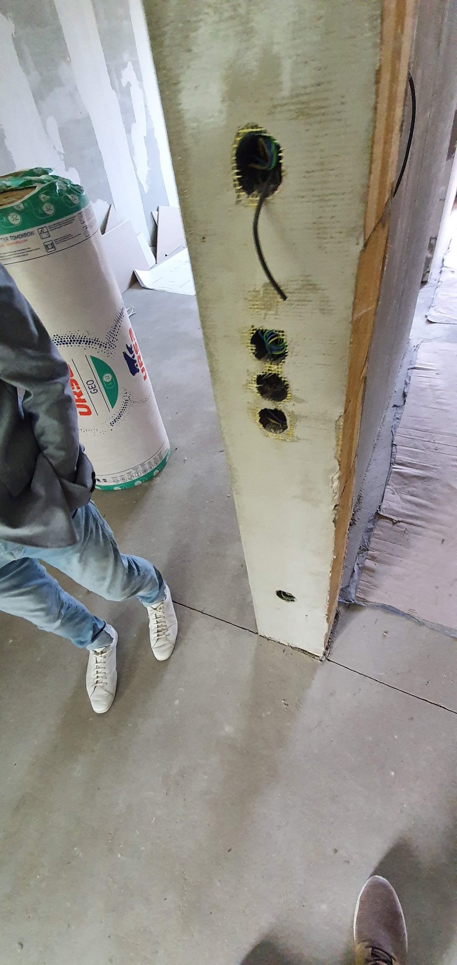

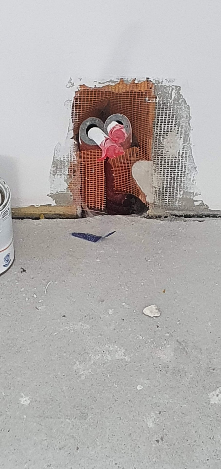

    Und hier :)

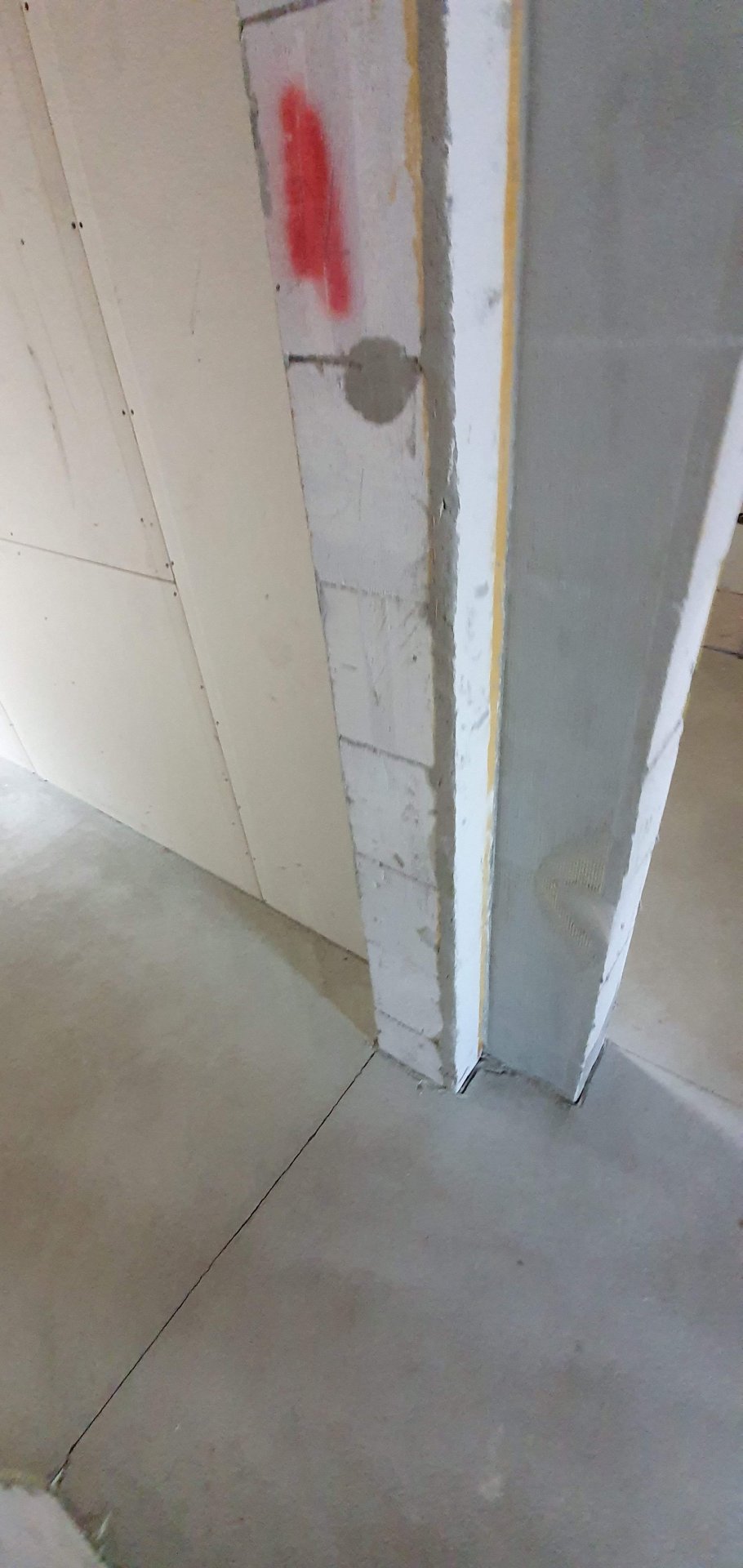

    Ich habe einfach super angst, dass es pfusch ist. Ich Würde so gerne zuschlagen, sofern es niemand vor mir Bestätigt. Habe aber ganz viel angst, dass es nur eine hübsche "Bruchbude" ist.
    Gibts da Versicherungen, die alles abdecken und dann Übernehmen? Was kostet so etwas, wenn es das gibt?

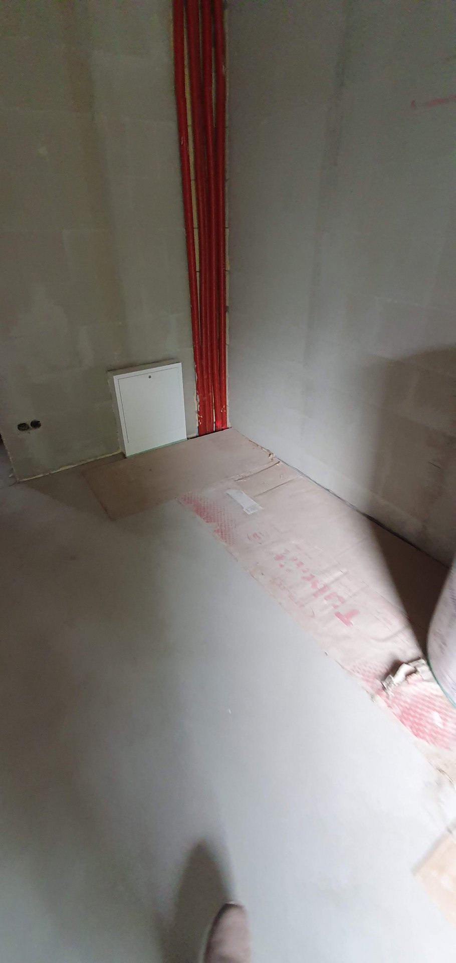

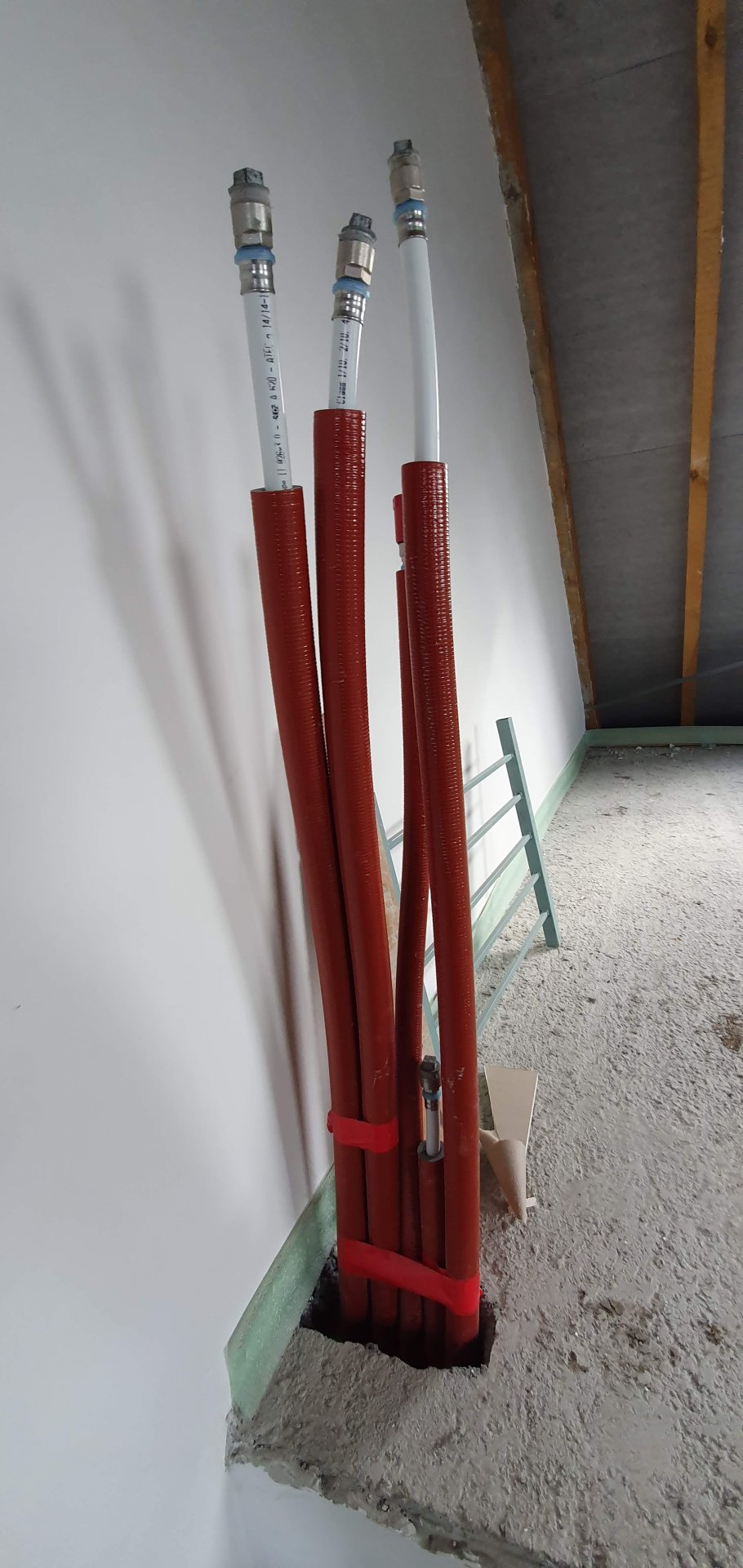

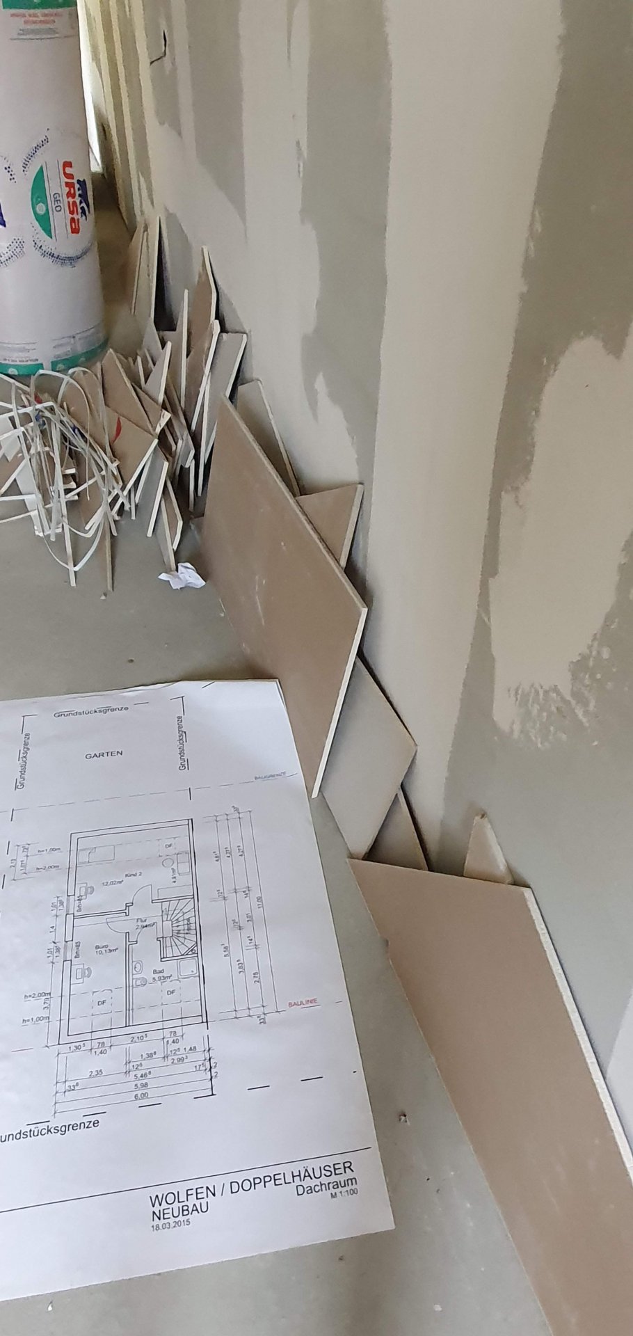

    Ich kann auf die ersten Blicke nichts Schlimmes feststellen. Eine durchschnittliche Baustelle halt.
    Versicherung gegen Pfusch gibts es. Nennt sich Gewährleistung. Funktioniert aber nur so lange, wie es die gewährleistende Firma gibt.

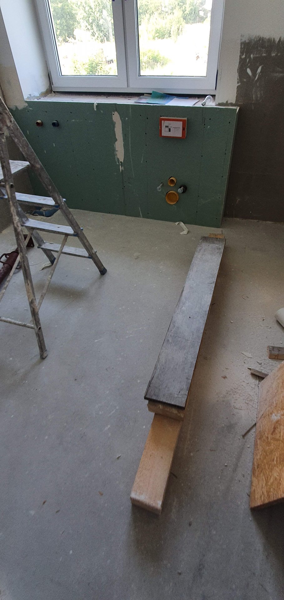

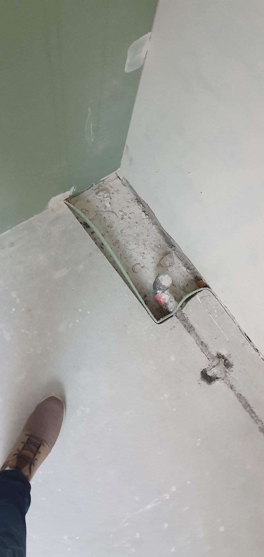

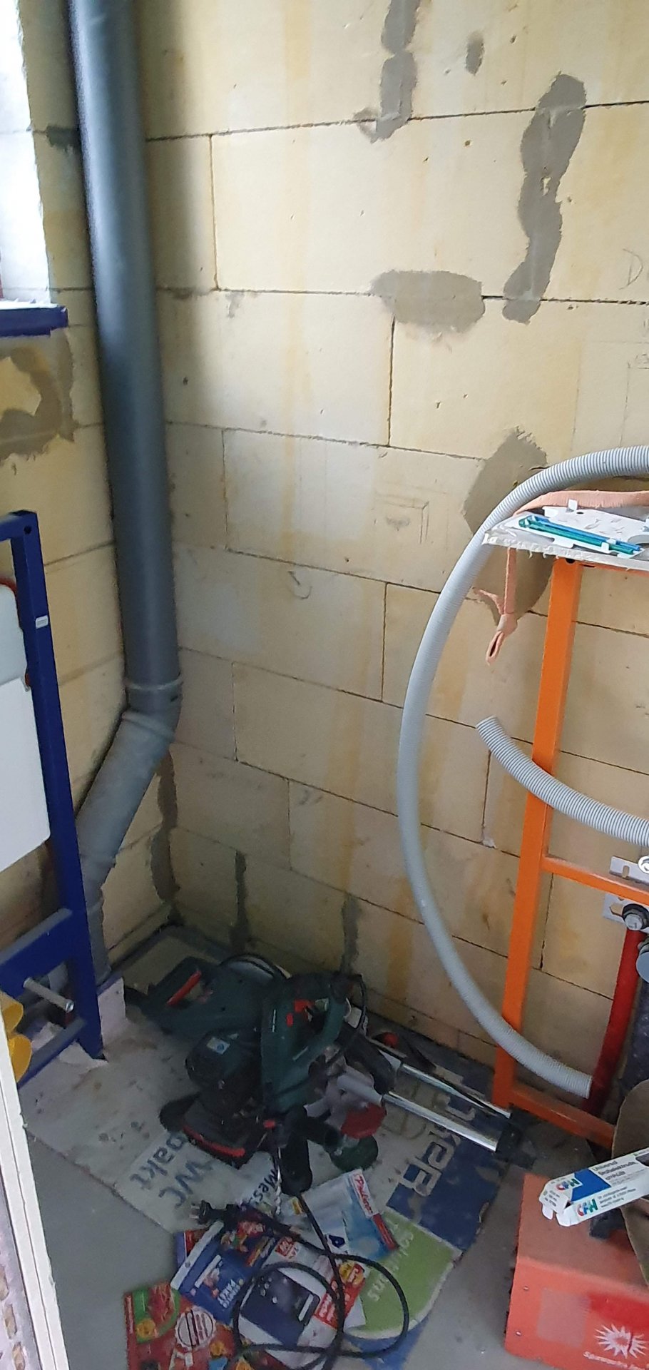

    Ich finde eigentlich nur das letzte Foto seltsam, das Abflussrohr mitten im Estrich und an der grünen Gipskartonwand sehe ich keinen Randdämmstreifen.

    Auf dem aller ersten Bild das senkrechte Abflussrohr. Ich als Laie würde sagen, dass sollte noch Schallentkoppelt werden. Für mich liegt das sehr eng an der Wand. Sobald da einer oben spült, schepperts im ganzen Haus.

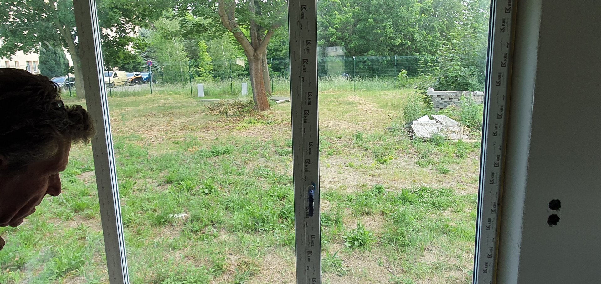

    Ob z.B. die Fenster sauber eingedichtet sind, sieht man jetzt nicht mehr. Auch andere versteckte Sachen, sieht man hinterher nicht. Aber so etwas kann dir auch schnell passieren, wenn du auf deiner eigenen Baustelle nicht immer daneben stehst oder ein fertiges Haus kaufst.
    Das mit den Randdämmstreifen zieht sich durch's ganz Haus. In der Bauphase sollte die noch über den Estrich schauen. So ca. 2-5cm umlaufend in jeden Raum. So wie hier
    Bei uns wurden die erst mit dem Bodenbelag abgeschnitten.
    Der Punkt wäre wichtig zu klären. Da ohne Randdämmstreifen bei schwimmenden Estrich die Schallübertragung auf die Wand sehr starkt. Bei Bekannten von uns wurde der Randdämmstreifen auch vergessen und sie haben eine 5stellige Summe Entschädigung eingeklagt - und bekommen.
    Bestimmte "versteckte" Ausführungen kannst du aber anhand von Nachweisen prüfen.

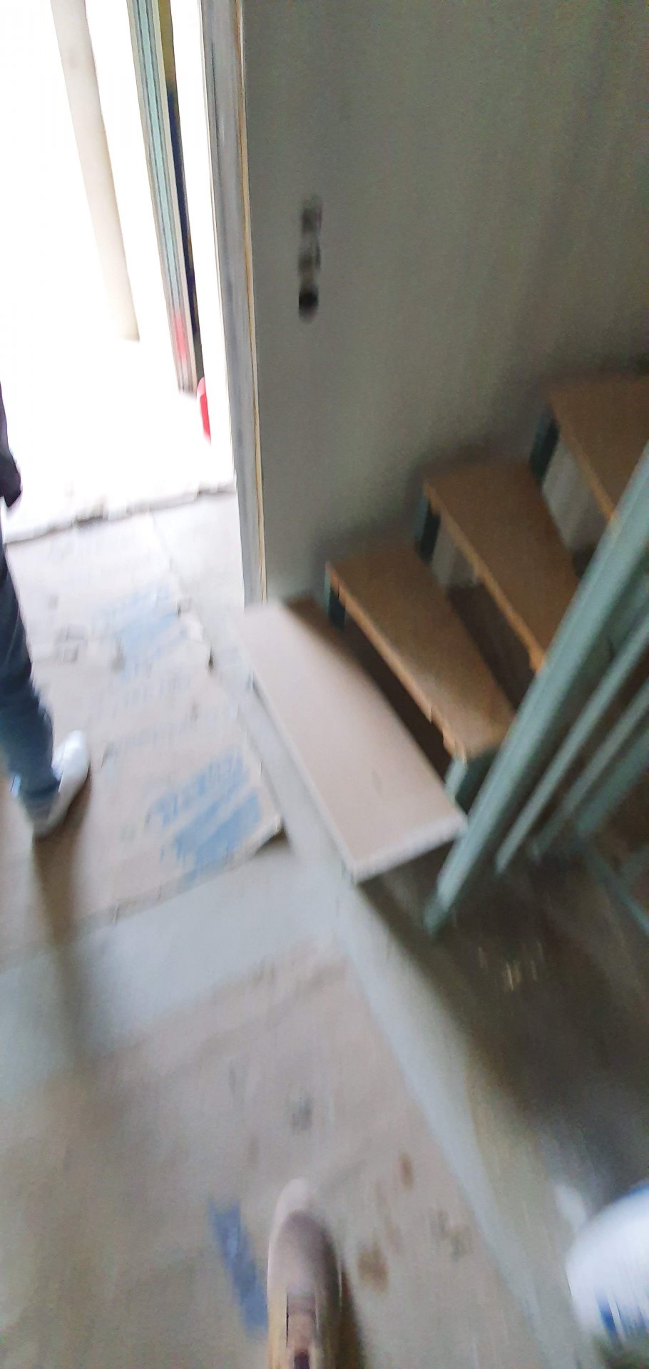

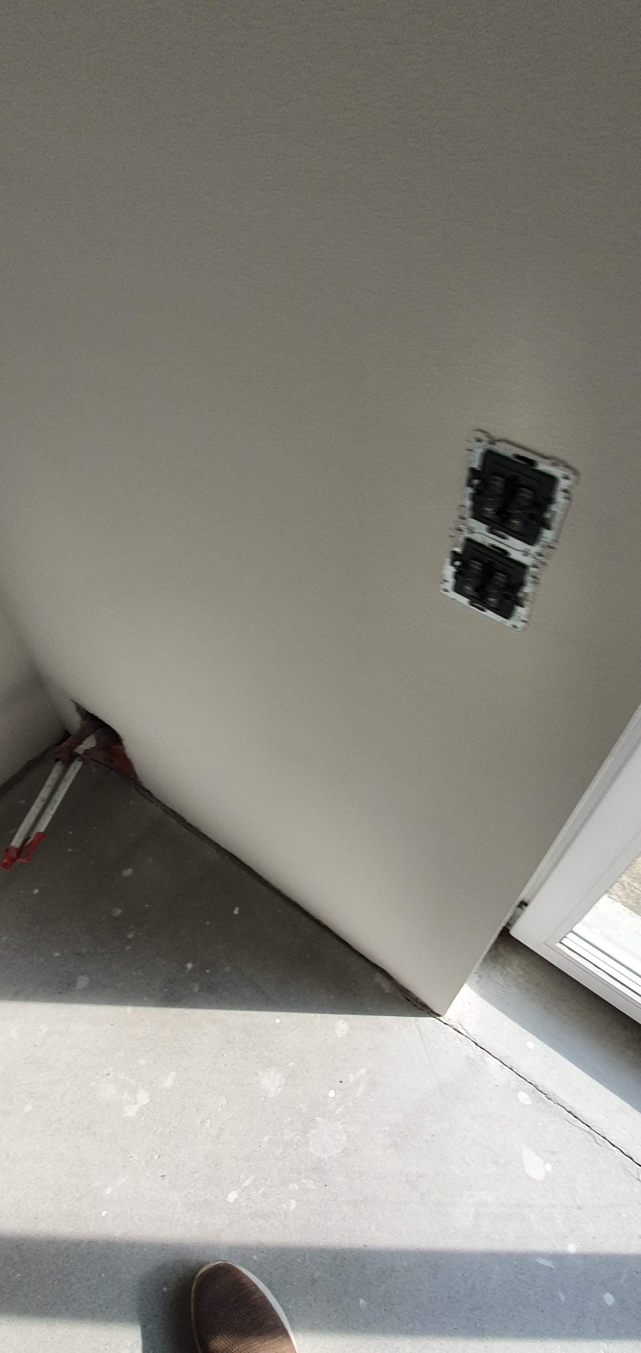

    Die zwei Lichtschalter werden hoffentlich noch ausgerichtet, das ist ja sogar auf dem schiefen Foto schief :)
