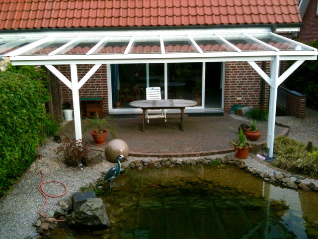

    wir haben vor rund 2 Jahren eine Terrassenüberdachung errichten lassen, diese besteht aus weiß lackierten Leimbinder, und auf dem Dach liegt 8 mm VSG Sicherheitsglas.
    Da die Überdachung auch hin und wieder mal gereinigt werden muss, hatte ich bereits einen Reinigungs-Fachmann damit beauftragt.
    Dieser reinigte die Überdachung in dem er auf dem Dach arbeitete.
    Mit dem Ergebnis war ich aber nicht so richtig zufrieden, es waren noch Reste vom Grünbelag vorhanden etc.
    Nun denke ich selbst darüber nach das Dach zu reinigen, hatte bisher aber immer Bedenken auf dem Glasdach herum zu laufen.
    Die Abstände zwischen den einzelnen Sparren betragen ca. 70 cm.
    Kann ich mich gefahrlos darauf bewegen, ohne befürchten zu müssen dabei etwas zu beschädigen?
    Ein Problem ist, dass ich dabei nicht auf die Sparren treten darf, denn diese wurden mit weissen pulverbeschichteten Kappen abgedeckt.
    Wenn ich darauf trete, zeichnen sich dann die darunter befindlichen Verschraubungen im Blech ab hat man mir gesagt.
    Schalungsbretter über die Sparren legen kann ich auch vergessen um mich besser auf Dach bewegen zu können, weil ich dadurch evtl. die weisse Beschichtung beschädige.
    Von einer Leiter aus kann ich das Terrassendach nicht reinigen, weil ich sonst mit der Leiter im direkt angrenzenden Fischteich stehen würde.
    Wie handhabt Ihr das, und wie genau geht Ihr bei der Reinigung Eurer Terrassenüberdachung vor.
    Welche Werkzeuge und Reinigungsmittel verwendet Ihr dafür?
    Oder beauftragt Ihr eine Reinigungsfirma?
    Im Voraus vielen Dank für Eure Hilfe!

    Von der Seite anleitern, Bautenschutz rüber rollen, Bohle rüber und sauber machen.

    Ich renn da immer so drüber...
    Aaaaber das geht nur wenn die trocken sind sonst legt man sich fürchterlcih auf die Schnüss *g*
    Also so putzen ist eher schwierig...

    Das ist schon ein guter Ansatz, vielen Dank dafür!
    Mit Bautenschutz meinst Du eine dünne Schaumstoffmatte oder etwas ähnliches, oder?
    Ich denke ich werde mindestens zwei Bohlen benötigen, weil ich ja eine beim Reinigen des Dachs versetzen muss.

    Wie HPF schon sagte: Gummischrotmatten. Die gibts auch in 2,5 M, aber Auchtung die sind unhandlich und schwer. Baubohle gibts in 5 M längen, das sollte für einmal rüber reichen, oder nicht?

    Nicht ganz! Die Bohle benötige ich für 2 x Reinigen des Dachs pro Jahr, aber wo verstaut man in der restlichen Zeit eine 5 Meter lange Baubohle?
    Wenn man keine Hilfe hat, und allein arbeitet ist eine kürzere Bohle praktischer vom Handling.

    Wüsste ich keine. Keine, die deine pulverbeschichteten Deckel schützt und auch dafür sorgt, dass sich Schrauben nicht durchs Blech drücken. Wenn man die Matte jetzt aber von ihren 1,20 in der Breite auf 50cm oder mittig trennt, dann sind die garnicht mehr so schwer ;)
    Draußen? So lange sie gut belüftet ist und nirgendwo Wasserstau oder Spritzwasser permanent ausgesetzt ist wird die nur grau... Man stellt sich das Ding neben die leiter, packt an, zieht sich das Ding aufs Dach und fertisch. Wenn man sich als Kind gefragt hat, warum man in der Schule Hebelgesetze lernen musste, weiß man dann auch wo für die gut sind.

    Es gibt auch Alu-Teleskop-Bohlen.
    Ich habe noch eine andre Idee -
    Wenn ich meine Alu-Vario-Leiter als Baugerüst verwende, und beide Enden sicheren Halt am Teichrand haben, müsste ich zum Reinigen eventuell gar nicht auf das Dach.
    Ein Teleskopstiel mit Bürste, Einwascher und Abzieher ist vorhanden.

    die glasfläche ist auf jeden fall nicht betretbar, wenn du keinen nachweis dafür hast!

    Es sind rund 7 x 4 mtr. Dachfläche.
    Und ich muss mich korrigieren, es handelt sich um 10 mm VSG Sicherheitsglas.

    Ich bin immer noch auf der Suche nach Lösungen.
    Zur Verdeutlichung hier ein Bild der örtlichen Situation.
    Auf welche Weise würdet Ihr das Dach reinigen?
    Wenn ich das mit einem Vario-Gerüst mache, müsste ich erstmal eins finden was von den Maßen passt.
