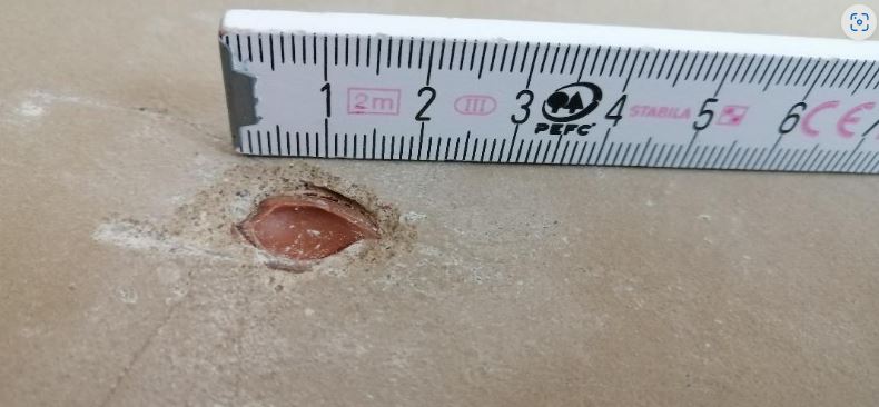

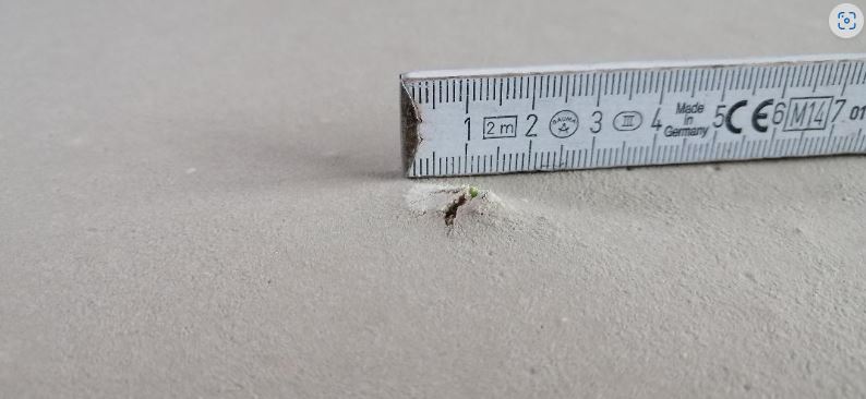

    in meinem Haus wurde vor 5Tagen durch eine Estrich-Firma ein Anhydritestrich / Fließestrich eingebaut.
    Nach zwei Tagen bin ich dann ins Haus gegangen und habe mir den Estrich angeschaut.
    Meine Erwartung war eine saubere und glatte Oberfläche.
    Doch mir ist gleich aufgefallen, dass auf der Oberfläche viele kleine Beulen waren.
    Mit einer Kelle habe ich dann probiert so eine Beule abzukratzen.
    Das Abkratzen ging problemlos.
    In der Beule kamen dann organische Rückstände mit einem Durchmesser von 0,5-1cm zum Vorschein.
    Mit einem Schraubdreher habe ich diese oragischen Rückstände aus dem Estrich rausgekratzt.
    Nach meiner Beurteilung sind das Sammen von Bäumen oder Sträuchern.
    Es sind kleine Kügelchen mit einem Durchmesser von 5-10mm. Außen Braun und innen Grün.
    Desweiteren habe ich Nüsse/Kerne mit einer Länge von 15mm im Estrich gefunden.
    Auch kleinere Blätter waren im Estrich drin.
    Ich habe davon gleich ein Video gemacht und per WhatsApp an die Estrich-Firma geschickt.
    Der Firmeninhaber sagt, dass das Verunreinigungen im Estrichsand sind und dass er das nicht verhindern kann.
    Das sei normal und ich muss so eine Oberfläche akzeptieren.
    Ich habe ca. 2Tage gebraucht, um auf 200qm alle Beulen im estrich aufzumachen und die organischen Rückstände rauszukratzen. Alles ist per Video und Foto dokumentiert.
    Die Oberfläche des Estrichs sieht jetzt aus wie die Mondoberfläche mit ganz vielen kleinen Löchern.
    Stellenweise sind dass 10-15 Löcher im durchmesser 5-20mm und einer Tiefe bis 10mm pro qm.
    Meine Frage ist nun: Ist so eine Verunreinigung im Fließestrich wirklich zulässig?
    Ich möchte von der Firma eine Preisminderung verlangen, habe ich das Recht dazu?
    Danke.

    Organische Verunreinigungen / Bestandteile sind leider nie ganz vermeidbar und zu einem Anteil nach DIN ???? auch zulässig. Es wird für dich schwer sein, einen Nachweis darüber zu führen, dass die Zulässigkeit überschritten worden ist.
    Die Oberfläche des Anhydritestrichs wird generell geschliffen. Da hättest du dir deine Arbeit sparen können.
    Deine beschriebenen kleinen Beulen sind meist eher die üblichen Luftbläschen.
    Du solltest generell nicht in die Leistung einer Handwerkerfirma eingreifen, sondern den Kontakt mit der Firma / deinem Vertragspartner suchen, einen Termin vor Ort machen und alles besprechen ggf. schriftlich dokumentieren.

    Nein, die meisten Beulen sind organische Verunreinigungen...so wie beschrieben...Sammen, Blätter, Nüsse/Kerne
    Da waren Nüsse/Kerne mit 15mm Größe im Estrich.
    Es gibt auch Luftbläschen...aber nicht viele...nur an 3 Stellen.
    So wie der Firmeninhaber mir das am Telefon beschrieben hat, lagert der verwendete Sand wohl im Freien auf dem Firmengeländer.
    Es kann doch nicht sein, dass die Firma einen Sand verwendet, wo sie weiß, dass dieser total verunreinigt ist.
    Wieso sieben die den Sand vor der Verwendung nicht durch?

    Diese Verunreinigungen sind mir neu. Es kommt aber häufiger vor das Kohle im Fließestrich vorhanden ist, da liegt die höchstgrenze bei 0,1% bezogen auf das Volumen, bei Sichtestrich bei 0,5%. Allerdings wird es schwierig sein das genaue Verhältnis nachzuweisen, somal du ja auch nun schon selber tätig warst. In der Regel schwimmen die organischen Teile aber nach oben sodass ich da keine relevante Einschränkung in Bezug auf Festigkeit bzw. Wärmeleitfähigkeit sehe.
    Wie schon erwähnt wurde muss der Estrich sowieso noch geschliffen werden. Je nach Bodenbelag wird dann auch noch nivelliert.

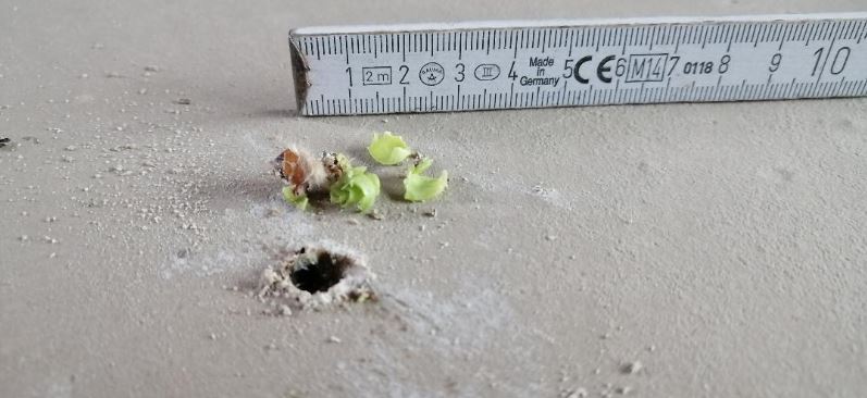

  7. #7 RoughRider, 09.04.2023
    RoughRider
    RoughRider
    04.05.2011
    16
    Arbeiter
    Wolfsburg

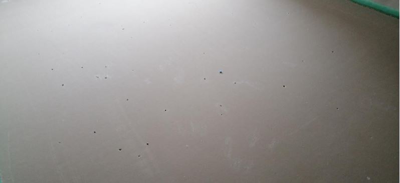

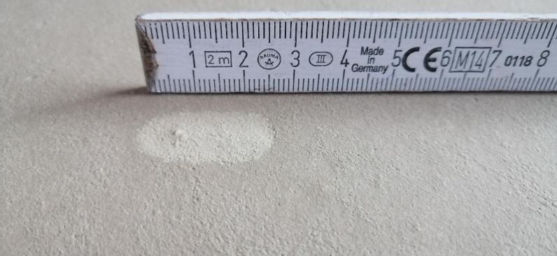

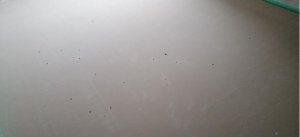

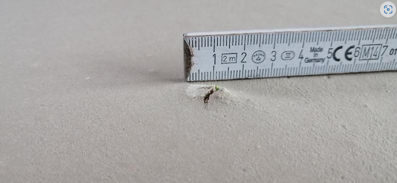

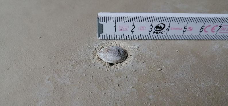

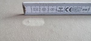

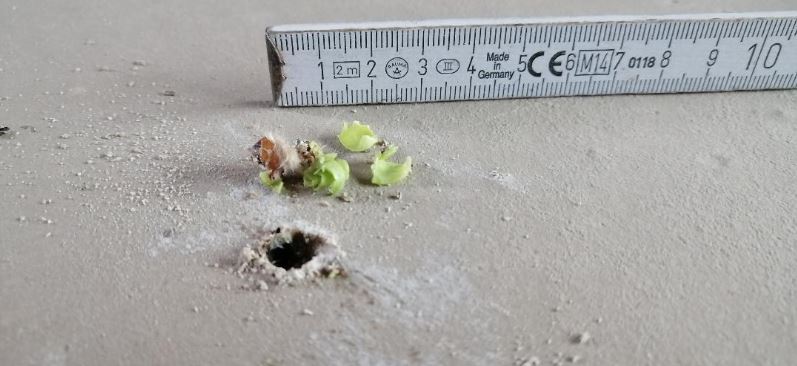

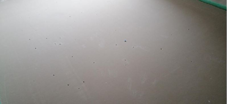

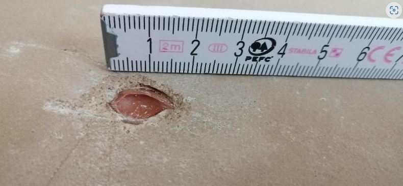

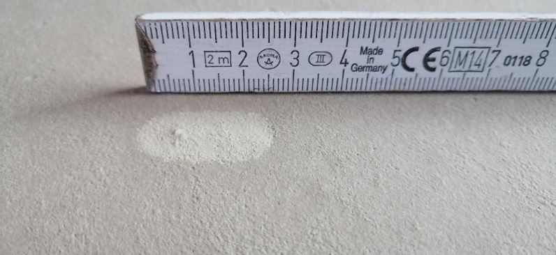

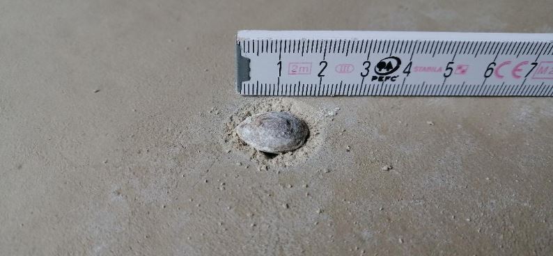

    Hier ein paar Bilder.
    In den größeren hellen Flecken sind meistens kleinere Blätter drin.
    Auf Bild 5 kann man diese Beulen sehen und auf Bild 4 die Sammen, die in den Beulen drin sind.

    Leider hast Du meine Fragen aus #2 und #5 noch nicht beantwortet.

    Das mit den Kohlestückchen ist ein bekanntes Problem wenn man es denn so nennen kann, deswegen wird das erwähnt. Die Höchstmenge kann man aber auch auf andere Verunreinigungen wie in deinem Fall übertragen. Klar kann man da nun ein riesen Fass aufmachen mit Gutachter, Anwalt etc. aber ob dir das in irgendeiner Form weiter hilft ist fraglich. So groß wird der Preisnachlass dann auch nicht ausfallen, dass man dafür einen Baustop riskieren sollte. Sowas dauert lange und kostet Geld und wie gesagt wird in der Regel sowieso nochmal nivelliert.

    Das Mix - Mobil , wenn es einer war, sagt dir, das es keine Fertigmischung war, sondern womöglich wirklich Sand und Gipsbinder einzeln angefahren und im Auto vor Ort gemischt . Natürlich wird der Sand in einer Sandgrube in der notwendigen Kornstufe von Maschinen gesiebt und dann irgendwo gelagert, bevor es auf deine Baustelle kommt. Vielleicht schlechte Lagerung in der Nähe von Bäumen und Feldern oder der Lkw stand vorher leer oder voll unter einem Baum.
    Ich habe hier zu Ostern keine DIN um zulässige Verunreinigungen in Zuschlagstoffen von Anhydritestrichen nachschlagen zu können.
    Einige Prozentangaben wurden hier ja schon genannt. Wie schon in meinem 1. Thread geschrieben, nützt dir die Prozentangabe wenig, denn inner- oder außerhalb der Norm bekommt nur ein Prüflabor raus. Die Verunreinigungen sind meist leichter und schwimmen und sammeln sich dadurch konzentriert an der Oberfläche an. Diese wird, wie auch schon geschrieben noch geschliffen und dann kommt dein gewünschter Oberbelag drauf.
    Gern kannst du, auf Grund der Verunreinigungen, die vereinbarte Festigkeit des Estrichs anzweifeln. Diese kann vor Ort oder auch im Prüflabur nachgewiesen werden.
    Deine mühevoll gesammelten Samenkörner kannst du auch mal prüfen lassen, von welcher Pflanze / Baum der vielleicht stammt.
    Einfach auf Grund deiner Feststellungen eine Preisminderung durchsetzen, wird wohl nicht klappen.
