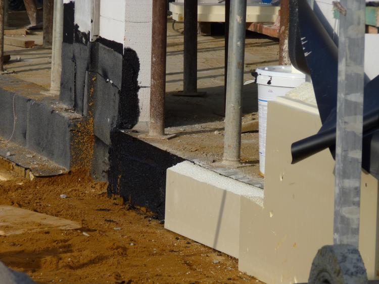

Wie viele Fehler findet ihr?

    Ich bin auf mind. 7 gekommen.....unglaublich!
    PS: Was sieht man: Übergang BOPLA unterkellerter (hinten) zu nichtunterkellertem (weiter vorne) Bereich, es soll danach eine Verblendfassade errichtet werden!

    welche rechts in den Dreck gegründet wird :respekt

    keinen. Doch, zwei, der Deckel auf der Dickbeschichtung wurde nicht komplett sauber zugedrückt und freistehende Stahlrohrstützen sind gegen Umfallen zu sichern.
    Ich versteh aber nicht warum versucht wurde den unterkellerten Bereich zu dämmen und abzudichten, war doch nicht gefordert.
    Achja, noch ein Fehler, die Bodenplatte gehört glaube ich unter den Keller, und nicht obendrauf, kann aber sein dass ich mich täusche, bin ja nur Laie ^^

    man kann das auf 2 fehler begrenzen - keine detailplanung und falsche baupartner!

    Archimo: Nenne mal die 7 Fehler..

    1) Schweißbahn unterm Klinker grundsätzlich unzulässig
    2) Übergang KMB nicht unterkellerter Bereich zu Schweißbahn nicht außreichend
    3) Keine Hohlkehlen
    4) Abdichtung der bodentiefen Fenster nicht möglich (Perimeterdämmung sitzt schon+mit Schweißbahn anbrutzeln???)
    5) Abdichtung/Schweißbahn nicht bis auf KG Wand geführt
    6) Klinkerauflager nicht unterkellerter Bereich mangelhaft, teilw. zu schmal (sieht man nicht so auf dem Foto)
    7) Keine Fasen an AK Decke / an Abichtung
