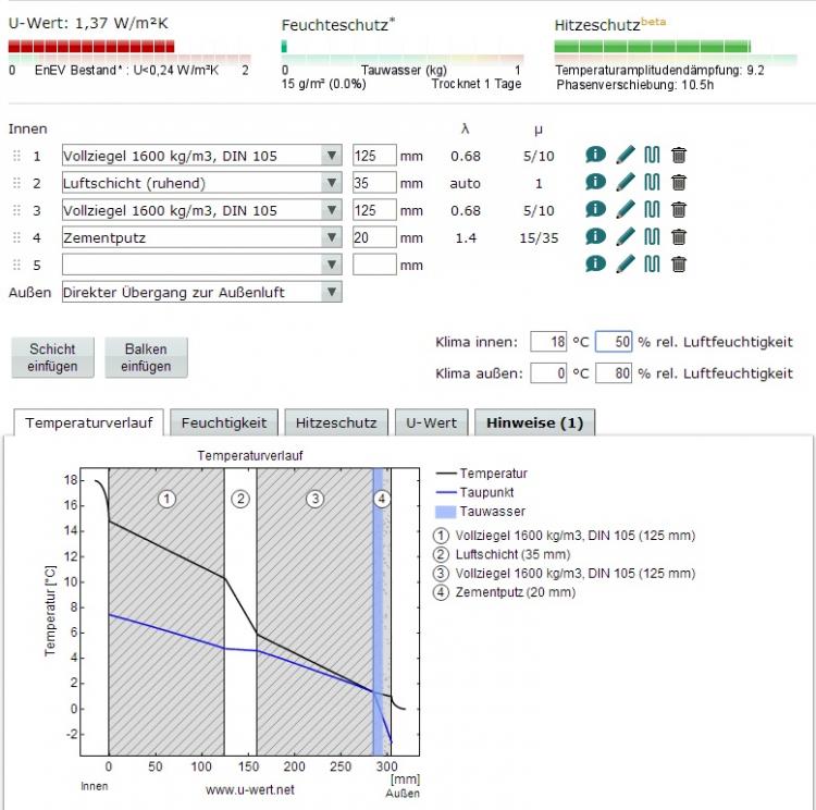

    Das mit der Luftschicht kannste annehmen bei 30cm.
    Das dürften dann zwei 12_5er schalen mit ~3...4cm Luft sein. Kann aber auch anders ... oder ganz anders (Spalt verfüllt, mächtig viele stege drin) ... ...
    Bei den Ziegeln würde ich eine Rohdichte von 1600 ansetzen und die Wand massiv bemessen, was bei Ziegeln dieses Baualters meist gut hinkommt - wohl wissend, dass sie wahrscheinlich besser ist als angenommen. Das wird dann nämlich bei Oberflächentemperaturen und Wärmebrücken spannend.
    Alternativ, wenn man es genau wissen will, ist eine umfassende Anamnese durchzuführen, die nicht zerstörungsfrei ausgeht (siehe H.PF) und für "rumspielen" mit dem U-Wert-Rechner einfach wie mit Spatzen auf Kanonen schießen ist.

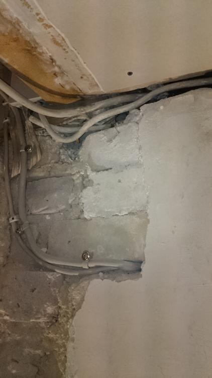

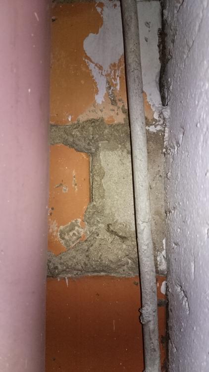

    Hier sind noch zwei Bilder.
    Von aussen wie gesagt die roten Ziegel. Innenwände sind alle mit weißen Ziegeln gemauert, auch oben im Dachboden sieht man die an den beiden Außenwänden. Allerdings kann ich bei einem kleinen Durchbruch in den Heizungsraum sehen, dass dort innen auch rote Ziegel zu sehen sind.
    Wie ist denn ein solcher Aufbau insgesamt zu bewerten? Eher kritisch, oder funktioniert es? Habe bis jetzt wenig Erfahrung, was u-Werte und co angeht, erstes Eigentum, daher will ich grob wissen, was mich erwartet. Insgesamt gibt es im Haus keine gravierenden (sichtbaren) Feuchtigkeits / Schimmelprobleme.

    Kann den Beitrag vorher nicht editieren. Ist das so korrekt eingegeben?
