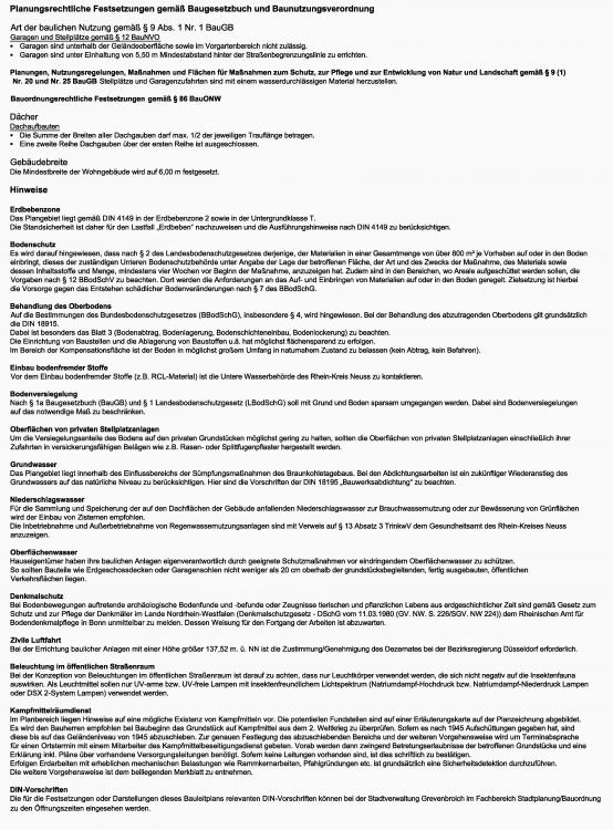

    schonmal vielen Dank für die schnellen Antworten... Also ich habe nur ein Bebauunsplan. so ein ausklappbaren Plan wo links im Kasten alles steht. Aber daraus wird nicht klar ob was zu 50% berechnet wird oder ob ich über der GEZ liegen darf...
    Kann das sein das ein Bebauungsplan nur so wenig inhalte hat?

    Hier der text der in diesem ausklappbaren Plan steht
    Das ist alles was ich bekommen habe?

  9. #9 Ralf Dühlmeyer, 19.08.2014
    Ralf Dühlmeyer
    Ralf Dühlmeyer
    14.06.2005
    34.296
    23
    Wichtig ist erstmal das Alter, den danach bestimmt sich, welche BauNVO anzuwenden ist. Immer die im Jahr des B-Plan Erlass gültige.
    Bei alten Plänen gibts oft recht wenig Regelungen.
    Bei neuen Plänen gibts einen Planteil und einen textlichen Teil. Der Text ist in der Regel, aber eben nicht immer auf dem Plan.
    Da muss auch nicht drinstehen x + 50 % = i.O., sondern nur etwas, wenn die 50% eingeschränkt oder ausgeschlossen sind!

    Also Stand der Plaunterlagen ist DEZ 2010.
    Also das ist wie gesagt alles an Text sonst hab ich nichts bekommen
