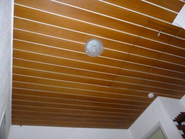

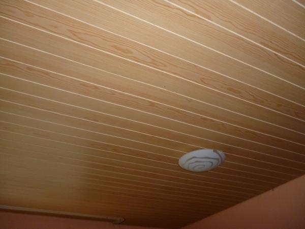

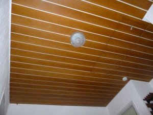

    ich habe mal folgende Frage an das Forum.
    Wir werden im März unser neues Eigenheim renovieren. In den gesamtem Räumen sind dunkle Holzdecken verarbeitet, die so natürlich nicht unserem Geschmack entsprechen.
    Jetzt zu meiner Frage:
    Wie würdet ich hier vorgehen.
    1)
    Die Holzdecken runter reißen, die darunter liegende Decke ggf. neu verspachteln und dann streichen
    2)
    Die Holzdecke runter reißen, Gipskartonplatten (ist das eigentlich das gleiche wie Rigips??) drunter, verspachteln und streichen
    3)
    Die vorhandene Holzdecke als Unterkonstruktion verwenden, Gipskartonplatten montieren, verspachteln, streichen??
    Für 3) muss natürlich sicher gestellt sein, dass die Holzdecke entsprechend das Gewicht etc. aushält.
    Nur habe ich ein bissel Bedenken die Holzdecke drunter zu lassen. Zum einen möchte ich nicht das mir irgendwann alles entgegen kommt, zum anderen kann ich so ja nicht sehen was sich wirklich unter dem Holz befindet.
    Also, wie würdet ihr vorgehen?

    1. wäre eine Möglichkeit, vermutlich aber zu aufwendig
    2. ok, (Rigips ist der Name eines Gipsplattenherstellers, einer von viiiiielen) auf jeden Fall die vorh. UK überprüfen, nachdübeln und das Rastermaß auf GK einstellen.
    3. Pfusch
    da du aber offensichtlich Null Ahnung hast würde ich mir überlegen es machen zu lassen....

    okay nur mußte bedenken, dass man den maurern die hände meistens andersrum ankleben muss damit das mit dem deckenspachteln was wird.
    das geht garnicht da die holzbretter mit fugenkrallen befestigt sind und die keine starre verbindung darstellen. neue unterkonstruktion auf die sparren schrauben wird wohl erforderlich werden.
    evtl sollte man überlegen ob eine zusätzliche untersparrendämmung sinnvoll oder nötig ist.
    gruss aus de pfalz
  12. #12 bauleita, 15.12.2012
    bauleita
    bauleita
    14.11.2012
    14
    Programmierer
    Dortmund
    da es eine Decke zum Dachboden sein wird (Bodenluke), käme eigentlich nur Punkt 2 zum Zuge.
    Punkt 1 wird denke ich nicht möglich sein, da ich kaum glaube das die da eine Rigips-Decke montiert haben und da drauf dann die Latten für die Vertäfelung.
    Punkt 3 ist wie bereits gesagt nicht möglich weil die paar Krallen die Platten sicherlich nicht lang halten werden. Ausserdem würde es eine unschöne große Fuge geben im Bereich der Dachluke, denn diese soll ja sicherlich wieder auf zu machen sein.
    Mach alles runter, ggfs. neue Latten anbringen und dann die Rigips-Platten drunter.
    Wie mein Vorredner schon sagte: Die Möglichkeit der Untersparrendämmung noch prüfen!

    Hatte gleiche Holzdecke bei mir, wie auf deinen Bildern zu sehen. Ich habe die Holzdecke runtergerissen, die UK überprüft (welche überhaupt nicht im Wasser war), eine Konterlattung mit Distanzschrauben angebracht und das ganze mit "Gipskartonplatten" verschraubt. (1-lagig, alle 32cm verschraubt mit Konterlattung).
    Danach verspachtelt mit Gewebe, schleifen, nochmals gespachtelt, nochmals geschliffen. Quarzgrund drauf und dann das ganze verputzt. An den Anschlussfugen Wand/Decke habe ich vor dem Verputzen Acryl eingebracht.
    Ich muss mich allerdings meinem Vorredner anschließen und sagen, dass diese Arbeit für einen Laien nix ist. Vor allem das Verspachteln. Ich hatte das Glück in meiner Ausbildung den Trockenbau ausgiebig kennengelernt zu haben, da er mit zu meinem Berufsbild gehört.

    Dabei ist es so einfach - Holzdecke mit UK runter, geeignete UK drauf, GK 12,5 mm drauf .
