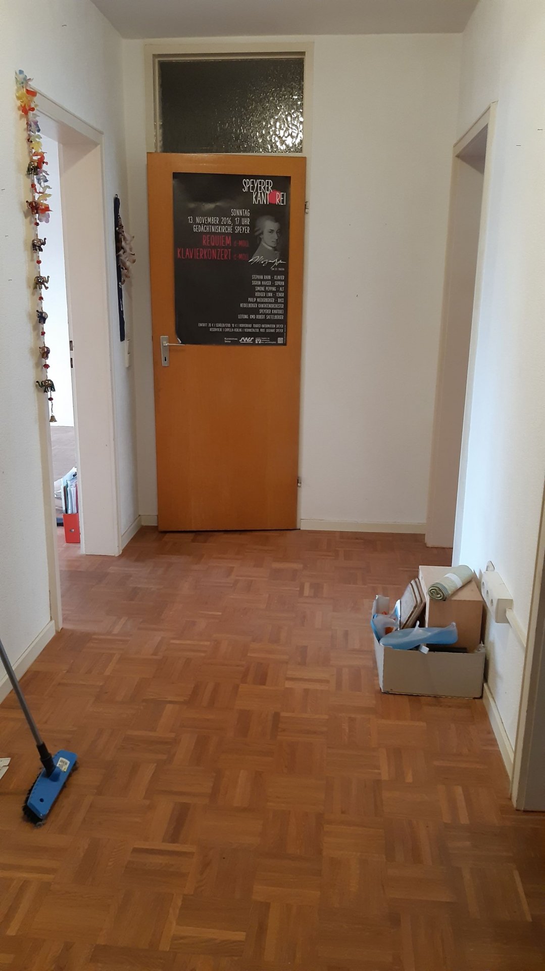

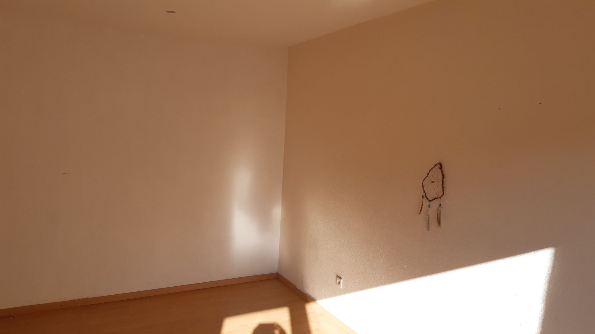

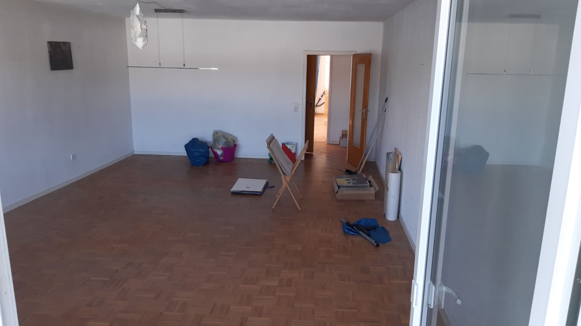

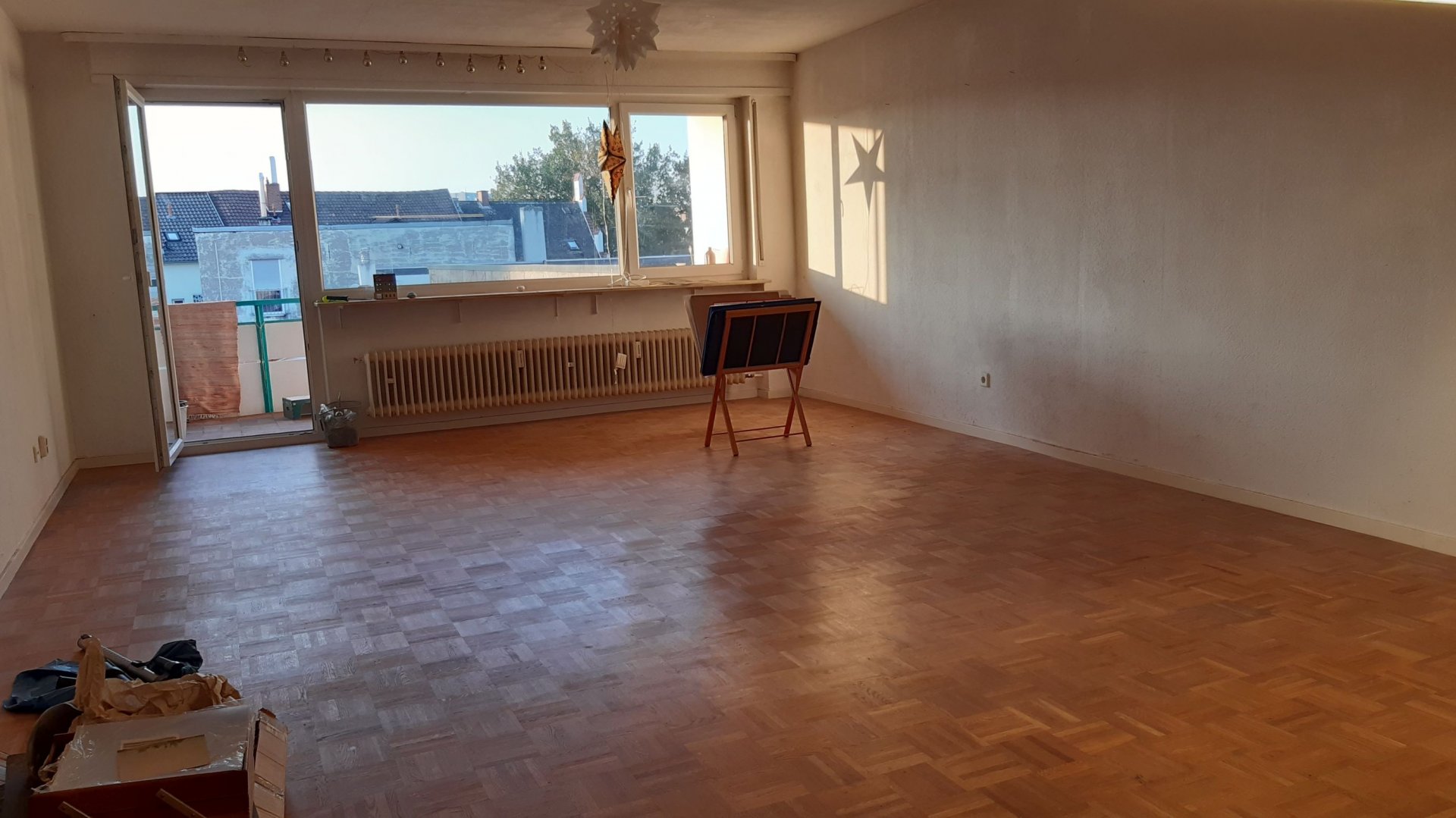

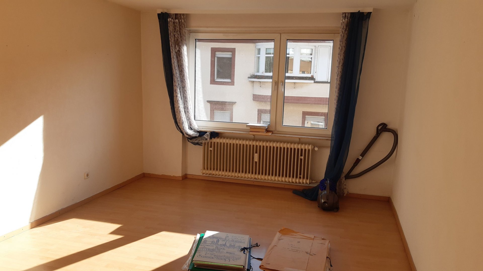

    Ich wollte es nicht in der einen Woche nach Feierabend machen, sondern mir eine Woche freinehmen und es Vollzeit machen, aber wenn es auch Vollzeit für jemand der es noch nie gemacht hat bedenklich sein sollte, würde ich gerne fragen was ich stattdessen machen sollte.
    Einfach die alte Tapete ab und neue Tapete drauf?
    Hier einige Bilder von der Wohnung, ich weiß, die Bilder sagen nicht wirklich viel aus und es ist nicht einmal eine Nahaufnahme der Wände dabei, geschweige denn ein Foto der Wand mit abgemachter Tapete, aber ich habe erst ab 1. Janur Zugang zur Wohnung um die Tapete abzumachen.

    Ich will es dir nicht ausreden. Ich mache bei Friends&Family viel Sanierung mit Selbermachern und die Verputzerei/Spachtelungen gehören da mit zu den kritischsten Sachen, weil es einfach handwerklich eher schwierig ist das hinzubekommen. Es kommt darauf an was Di dir da als fertige Oberfläche vorstellt. So eine Top-Oberfläche in „Glatt + weiß“ ist die Königsklasse und ich will dich da eigentlich nur warnen, es ist schwierig und aufwändig das „Top“ hinzubekommen. Da ich aber nicht weiß was Du da für ein Bild im Kopf hast, kann es auch sein, dass das doch gut machbar ist. Man weiß es einfach nicht…
