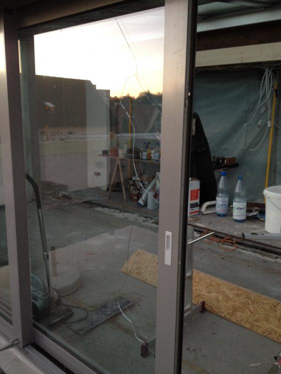

    bei unserem neuen, 2 Wochen alter Wintergarten ist eine Scheibe gesprungen. Dies passierte mittags bei 15 Grad Aussentemperatur und Sonnenschein. Laut Wintergartenbauer handelt es sich um einen thermischen Riss. Wir müssen anscheinend den Schaden dem Hersteller nachweisen,keine Garantie.
    Hat hier jemand Erfahrung damit?
    Besten Dank
    Viele Grüße

    Moment mal, 2 Wochen aufgebaut, da ist das zuerst einmal ein Fall für die gesetzliche Gewährleistung. So einfach kommt der WiGa-Bauer aus der Sache nicht raus. Zuerst einmal ist er nachweispflichtig.

    Also abgenommen, Gewährleistungsphase, und Nachweipflicht liegt bei Dir.
    Das sollte aber kein größere Problem sein, da bei einem Schaden in den ersten 2 Wochen wohl davon ausgegangen werden kann, dass ein Mangel zum Zeitpunkt des Einbaus schon angelegt war.

    dann musst du beweisen, dass der wintergartenbauer den glasbruch zu vertreten hat!
  7. #7 Gast036816, 03.11.2015
    wenn du glück hast, liegt an den bruchansätzen ein klotz an und es wurde unter spannung verglast.

    Eindeutig Thermosprung keine Garantie. Schuld wahrscheinlich der dunkle Boden

    es ist im Innnenbereich ein normaler Betonboden, im Aussenbereich ist die Terrasse mit Folie abgedichtet. Die Scheibe ist im Aussenbereich gesprungen.

    Laut Rissbild würde ich auch auf einen thermischen Glasbruch tippen.

    Glasversicherung melden?

    Zumal: außen!
    Habe es schon öfter gehört (und erlebt), dass auf der Innenseite knackige Temperaturen entstehen. Aber außen?????
