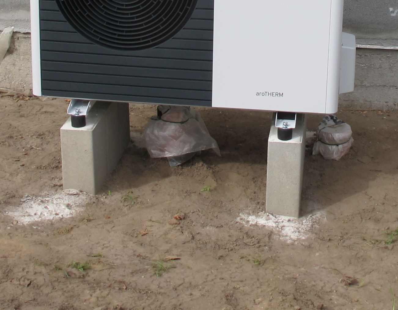

    1. Warum willst Du so ein Monster bauen? Hast Du eine besondere WP?
    So etwas reicht und kostet a) einen Vormittag und b) 30€

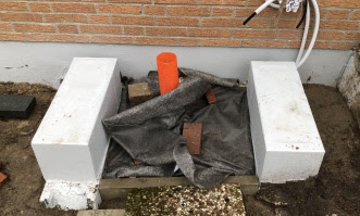

    bei uns wurde auch nur ein Sockel aus Palisadensteinen errichtet. Der war sicher nicht sehr teuer.

    Ich würde ja Blockstufen nehmen.

    Oder entsprechende Pfostenhalter einschlagen.
    Preise lassen sich kaum angeben, da total von örtlichen Gegebenheiten etc abhängig.
    Ausbuddeln könntest du selber machen, dann Schotter einfüllen
    oben Beton- oder Granit-Blockstufen auflegen,
    alternativ zB Beton-Fertigstürze
