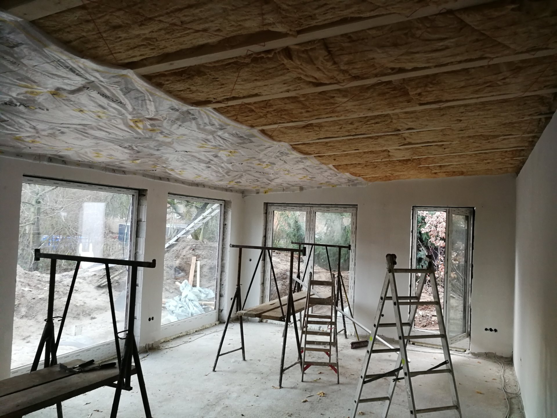

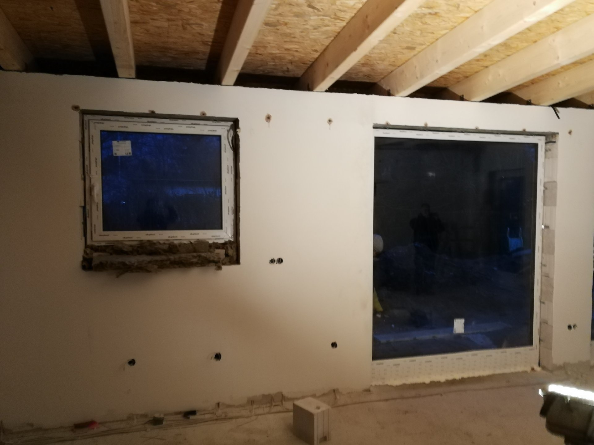

    an meinem Anbau ist ein Pultdach mit einer Dachneigung von ca. 5 Grad. Die Zwischenräume zwischen den Dachsparren wurden nicht zugemauert.
    Dafür wurde die zwischensparrendämmung bis über die Außenmauer gestopft und anschließend der Dachkasten begonnen. Ist das gängige Praxis oder eher unüblich?
    Ich mache mir nämlich wegen den Schallschutz sorgen

    WEnn nach außen nicht Luftdicht verschlossen ist wird es Problematisch, ist obendrauf ein Flachdach ?
    Falls ja dann hast du dort eine heikle Konstruktion.

    Bevor du Panik verbreitest schau doch noch mal auf das erste der beiden Fotos des TE. Innen kommt ja wohl eine Zwischensparrendämmung und eine raumseitige Dampfbremse rein, welche sicher luftdicht an die Mauerwerkswände angeschlossen wird.
    Viel wichtiger finde ich den bauphysikalischen Nachweis der Tauwasserfreiheit dieser Dachkonstruktion.

    Die Schalldämmung für tiefe Frequenzen ist besser mit einer Ausmauerung.
    Wenn der Dachkasten komplett ausgestopft und mit schweren Platten verschlossen wird
    mag es auch ohne Ausmauerung funktionieren.
    Die Dampfbremse sollte besser eingeputzt oder zumindest zusätzlich mit Anpreßlatten angeschlossen werden.
    Feuchtevariable dichte Dampfbremse, möglichst kapillare Dämmstoffe, reduzierte Luftfeuchtigkeit, trockenes Bauholz und eine unverschattete, dunkle Dachabdichtung funktionieren auch ohne Hinterlüftung- ansonsten problematisch.
