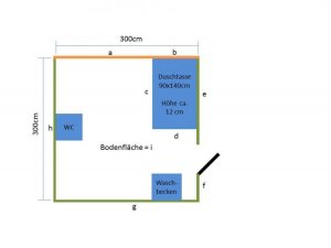

    Anbei eine Skizze (Draufsicht) von meinem geplanten Badezimmer im DG. Der Boden besteht aus Estrich.
    Kann mir jemand sagen, welche Bereiche ich mit Abdichtband und Elastogumund Abdichtband versehen muss/sollte?
    Ich habe die Bereich in der Skizze mit Buchstaben gekenzeichnet. Die grünen Linien sind die GiKa-Wände. Die orangene Linie stellt ein massives Mauerwerk (verputzt) dar. Im Bereich C befindet sich die Duschabtrennwand (Glas). Der Brausekopf ist im Bereich b. Die Duscharmatur im Bereich e.
    Genügt es die Bereich b und e sowie den Bereich unterhalb der Duschtasse mit Lastogum und Abdichtband zu versehen?

    Ich mache grundsätzlich überall Dichtband hin, alle Innen und Aussenecken, alle Anschlussbereiche vom Boden zur Wand, in der Duschecke auf Fliesenhöhe sowieso und dann wird die Dusche komplett flächig abgedichtet und der gesamte Boden.

    b= 1,00m Breit, 2,00m Hoch
    e= 1,50m Breit, 2,00m Hoch
    Den Boden komplett Isolieren, mit Dichtband. Höhe der Umlaufenden Isolierung zum Bodenanschluss ca. 0,07m
    So würde ich Isolieren. Aufgrund der Duschtasse ist eine Isolierung jedoch nicht vorgeschrieben.

    Viel wichtiger ist es, den Anschluß der Duschtasse an die Wand abzudichten. Damit ist NICHT das Silikon zwischen Duschtasse und FLiesen gemeint!!!!
    Das dichtet nicht

    + Hinweis von Ralf genügt nach den aRdT im Merkblatt " Verbundabdichtung ", da eine Duschtasse vorhanden ist. Der weitergehende Vorschlag von Marco und Tossy ist ein von den aRdT nicht gefordertes " mehr ", was aber sinnvoll ist und ich insofern auch immer so ausführe. Ist halt eine Frage des Geldbeutels und des guten " Schlafs ", insbesondere dann, wenn es eine Mietwohnung ist.

    Würde auch den kompletten Badboden abdichten, der Mehrpreis ist relativ gering. Abdichtung auch UNTER der Duschtasse wenn möglich, falls die Abflüsse mal undicht werden. Dann natürlich Anschlüsse an Wände mit Dichtband.
    Anschluß Duschtasse zu Wand mit Wannendichtband, welches UNTER den Fliesen abdichtet. Die Silikonfuge zwischen Duschtasse und Wandfliesen auf jeden Fall breit genug machen, und Hinterfüllmaterial (Schaumstoffwürste) nicht vergessen. Grund- wenn später mal die Silikonfuge aufgeschnitten werden muss wird nicht gleich das Wannendichtband zerstört!

    ... ach ja, hinter dem Waschbecken bis hoch zum Spiegel im Spritzbereich schadet eine Abdichtung auch nicht. Im Duschbereich ist eh Pflicht auf GK und Mauerwerk abzudichten, Ecken natürlich mit Band.
    In der Dusche auch die Armaturen und die später gebohrten Löcher für Seifenschale, Duschstange etc... sorgfältig abdichten. Und NICHT mit Silikon!
    Hab gerade wieder ein Bad aus den 80er Jahren ohne Abdichtung unter den Fliesen entkernt, obwohl die Wände im Duschbereich nicht wirklich naß waren, sämtliche Schrauben und die damals verbauten Schnellputzprofile waren alle verrostet.
