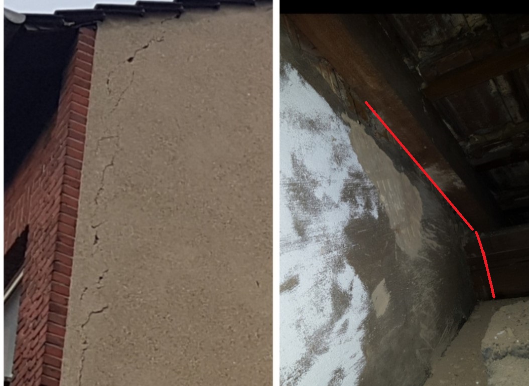

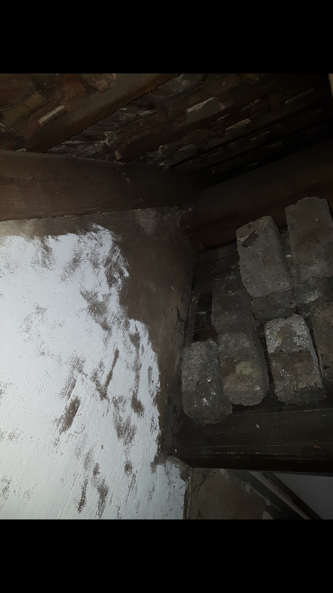

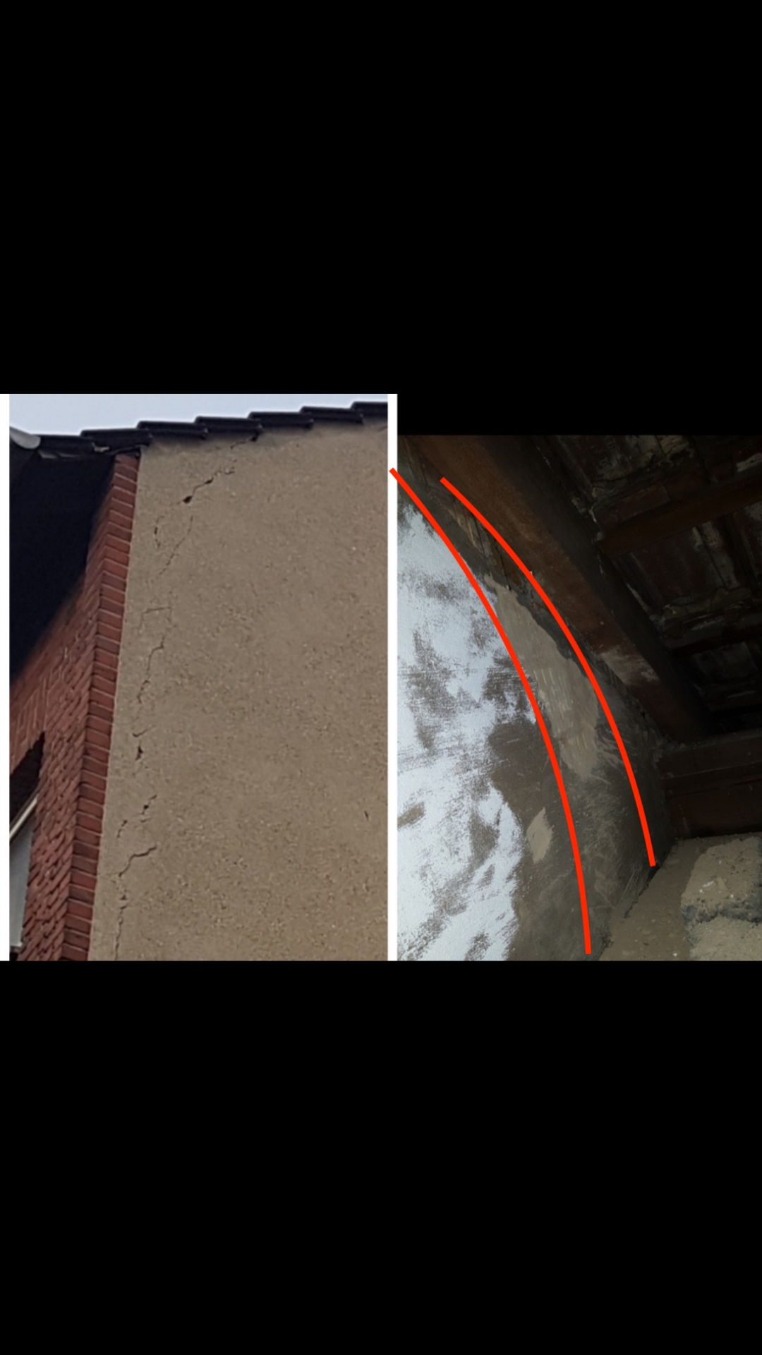

    an der Außenwand ist der Riss sichtbar. Waren jetzt auf dem Dachboden und haben an einigen Stellen den Putz abgemacht. Kann mir evtl. jemand auf dem Foto zeigen, wo der Sitzt genau sitzen könnte?

    Hi Simon, kann man vlt. mit Hilfe von den Ziegeln sagen, wo der Riss sitzen müsste?
  4. #4 Fabian Weber, 03.12.2019
    16.177
    6.403
    ungefähr zwischen den roten Linien

    Danke Fabian, genau da haben wir das uns auch gedacht. Haben genau aus dem Grund dort den Putz runtergemacht. Das Mauerwerk dort ist gut.
    Habe danach auch mit einem Gutachter telefoniert. Er sagte, dass auch wenn dieser Riss durchgehen sollte, nicht weiter schlimm wäre und man diesen beidseitig ganz weg machen kann.

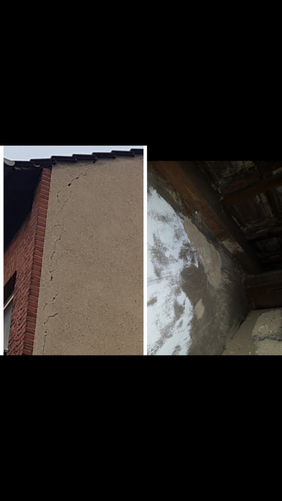

    so sah das vorher aus

    @Fabian Weber bist du dir sicher? Wir dachten auch es wäre genau diese Stelle aber kann es es sein, dass die Stelle viel weiter vorne ist wegen der Wand und den Balken usw.?

    Ich würde eher diesen Rissverlauf vermuten, nämlich unter/hinter den Holzbauteilen - so dass du den MW-Riss innen gar nicht finden kannst, weil er von außen durch das Mauerwerk bis zu den Holzbauteilen geht.

    BaUT Ja, genau so denke ich auch, daher hane ich nochmal gefragt.
    Was denken denn simon84 , Fabian Weber und SIL darüber?
    Da war ich mit einem Maurer oben und ein Gutachter hatte mir diese Stelle gesagt gehabt.

    Gar nix, zum einen weiß ich nicht was das MW ist mehrschalig einschalig etc... zum anderen ist dort schonmal gebastelt wurden - denn über dem 'Beton' oder Putz ist ein HLZ sichtbar, es fehlt einfach die MW Krone abgeführt auf die Geschossdecke in 'Stahlbeton', respektive Drempel und dort bindet auch noch ein Balken ein, sieht aus wie gesattelte Fusspfette...der Sparren 'schiebt' dort... das dort reisst ist logisch... wie ich aber bemerkte sind das alles keine wesentlichen Kosten die entstehen, sondern maßgebend ist der "energetische Zustand' des Gebäudes, dort entstehen die massiven Kosten.

    @SIL verstehe ich das richtig, dass die Kosten zum Beheben des Risses nicht sehr hoch sein dürften?
    Was meinen Sie mit dem energetischen Zustand?
  17. SIL
    10.855
    4.205
    Ihr bald erworbenes Gebäude in Hinblick EnEV - es eben nicht so, wie hier zum Teil vorgetragen, das bei einen Mehrparteienhaus - keine Maßnahmen zu erwarten sind, weil die Alt-Bestandsklausel eben nicht gilt, da das Gebäude nicht vor 2002 in Ihrem Besitz war. Da wird ein solcher Riss kaum auffällig bei der Kostenermittlung auf das gesamte Objekt - 2 Jahre beträgt aktuell Ihre "Schon Frist" aktuell, ab Kaufdatum - Besitzstandswechsel.
