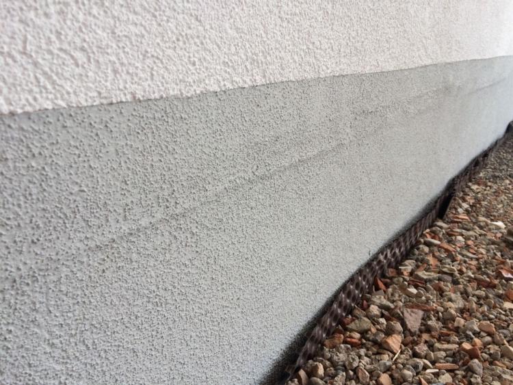

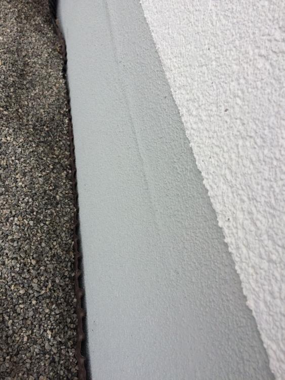

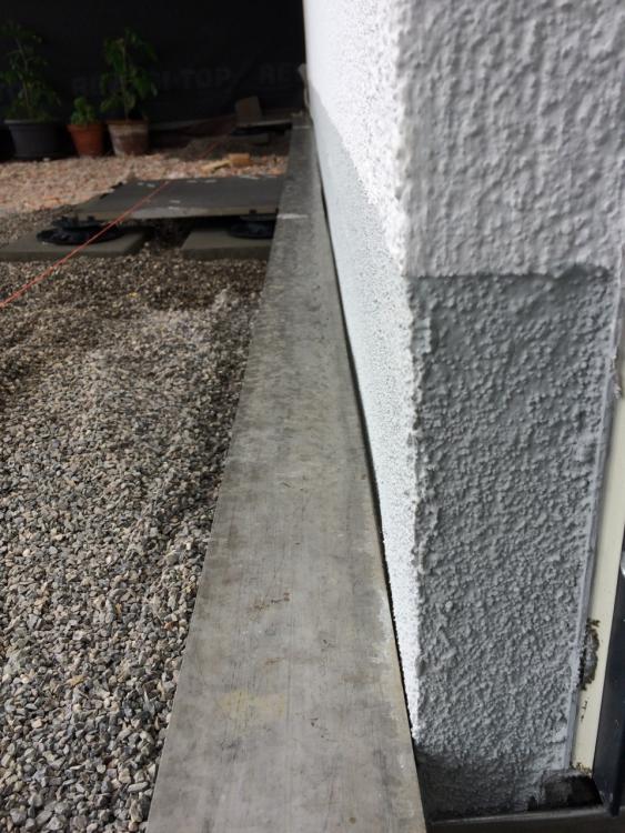

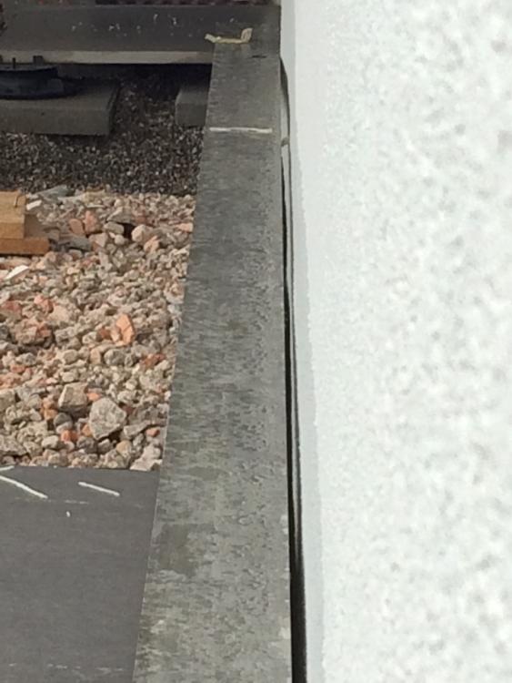

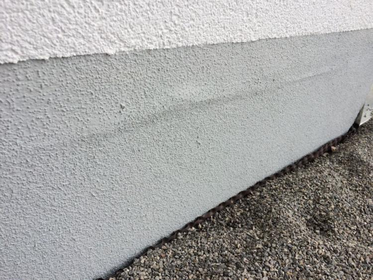

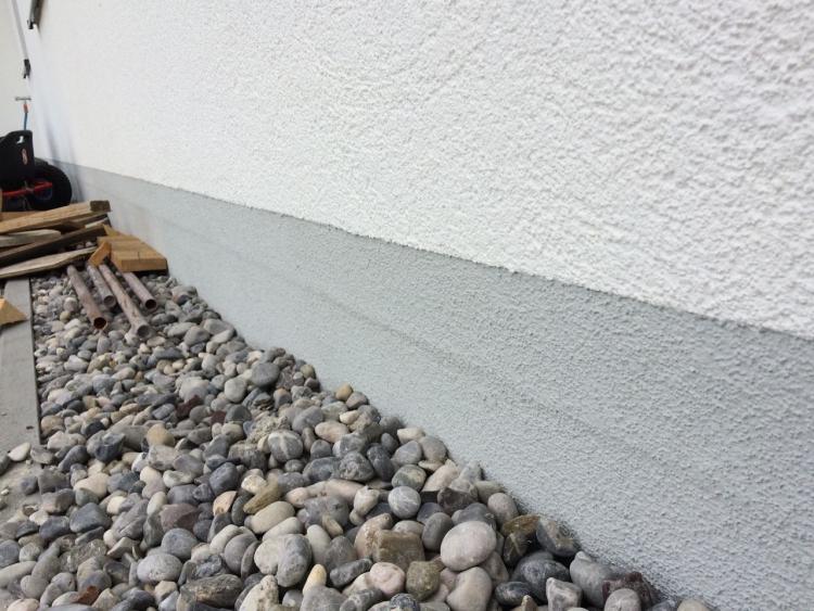

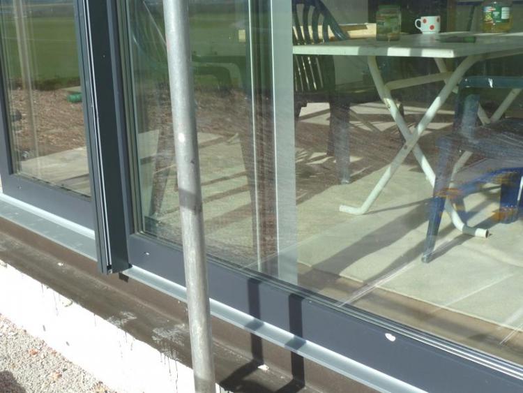

    letztes Jahr wurde unser Holzständerhaus fertig gestellt. Als Putzträger sind Holzfaserplatten angebracht worden, auf die dann verputzt wurde. Soweit ich mich erinnern kann erst eine dünne Schicht mit Gewebe/Gitter, dann die zweite Schicht.
    Im Bereich des Sockels bilden sich nun Wölbungen, die man mit dem Finger reindrücken kann.
    Was kann das denn sein? Ich befürchte, dass sich der Hausbauer und der Putzer rausreden wollen.
    Des Weiteren habe ich festgestellt, dass die Wand nicht gerade verputzt wurde. Wie hoch sind denn die Toleranzgrenzen im Aussenbereich (Sockelputz)?

    wir haben auch einen Holzständerbau (10 Jahre alt) und vor kurzem eine große Katastrophe entdeckt. Die hätten wir viel früher entdecken können, denn auch wir hatten solche "Unregelmäßigkeiten" im Putz vor wenigen Jahren nur "ausgebessert". Wahrscheinlich hat ihr ein Feuchteproblem (wahrscheinlich durch aufsteigende Feuchtigkeit im Sockelbereich) und ihr solltet dringendst einen Baugutachter / Sachverständigen heranziehen, bevor euere Holzständerwand kompostiert (kein Witz, das zerbröselt wirklich wie Kompost).
    Beeilt euch, denn noch ist nichts zu spät!

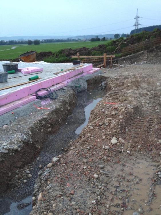

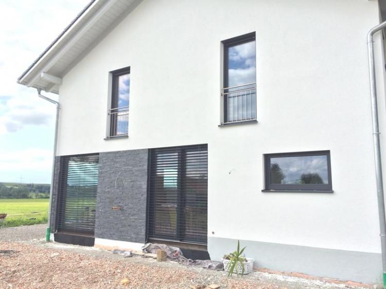

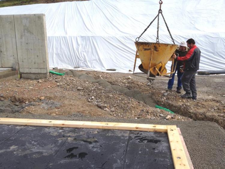

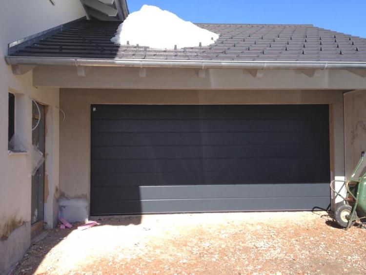

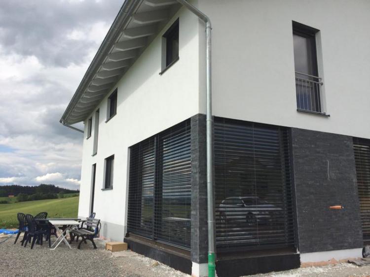

    Anbei ein paar Bilder aus der Bauphase.
    Wurde alles richtig gemacht?

    Ich vermute mal, dass der beulende Sockelbereich die verputzte WDVS der Bodenplatte ist. Dieser Armierungsputz muss gegen Feuchtigkeit geschützt werden (flexible Dichtungsschlämme), wird das vergessen dann kann Feuchtigkeit nach oben ziehen und bläht dann den Oberputz auf.
