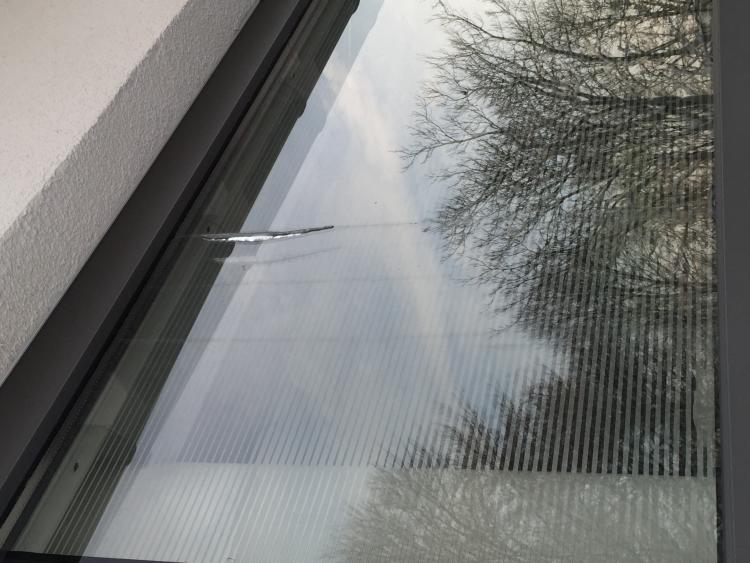

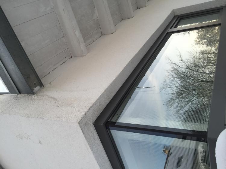

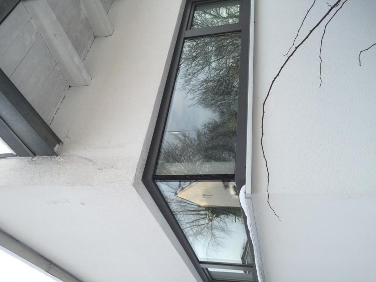

    Ein frohes neues Jahr 2015. Ich bin mal wieder ein wenig am Grübeln:
    Ich frage mich seit ein paar Tagen, warum ich am Badezimmerfenster außen ein Rinnsal habe. (siehe Bilder)
    Wenn es Wasser wäre, das vom Dach läuft, dann dürfte es aufgrund des Überstands doch nicht am Fenster festfrieren, oder? Ich kann mich auch nicht erinnern, das im Sommer so auch gesehen zu haben. Auf den Fotos kann man ganz schwach sehen, dass links neben dem sichtbaren Wasser noch zwei weitere sind, die trocken sind. Kann es sein, dass das Wasser so an der Außenwand runterläuft und dann bis zum Fenster kommt oder muss ich da woanders suchen? Mir kommt es etwas seltsam vor, wenn ich ehrlich bin. Kann aber innen an der Stelle nichts erkennen, das auf Feuchtigkeit in den Wänden deuten würde. Wie seht ihr das? Normal oder sollte man genauer nachforschen?

    sieht eher aus als ob das Wasser aus dem oberen Gummi (evtl. mit kleinen Öffnungen?) kommt.
    Könnt Kondensat aus der feuchten Badluft sein die sich im Fensterrahmen bildet.

    Das ist natürlich sehr gut möglich. Nur für mein eigenes Verständnis: das drückt es von innen nach draußen? Ich dachte, dass sowas nicht geht, oder ist es aufgrund der großen Temperaturunterschiede im Winter zwischen innen und außen?

    Mal so zur Physik: Wenn Du lüftest und kalte Luft reinholst ins Haus, dann erwärmt die sich drinne, dehnt sich aus und Du hast einen leichten Überdruck, so daß die Luft nach aussen dringt. Und Luftaustausch zwischen innen und aussen ist immer, sonst würdest Du wohl im Haus ersticken.

    Irgendwo kommt Luft durch die inneren Glasleisten und die meist mehrfachen Dichtungen in den Fensterrahmen.
    An der Außenschale kondensiert das Wasser. In der Regel fließt dieses Kondensat durch entsprechende Öffnungen im Rahmen ab.
    Hier steht es evtl. über dem Gummi zwischen Scheibe und Rahmen und kann aus irgendeinem Grund nicht abfließen. Ist im Gummi eine kleine Lücke durch Dreck o.ä. läuft es dort heraus.
    Im Sommer wirds verdunsten, jetzt gefriert es halt.
    Wahrscheinlich steht noch mehr Wasser/Eis oben im Rahmen.

    Physik 1 : ich 0; ja, an Ausdehnen habe ich gedacht, aber die Temperatur einfach nicht bedacht.
    Ja, da steht außen an mehr Stellen etwas Wasser. Das erklärt dann die Ursache. Vielen Dank für die Erklärungen. Man ist da selbst ja meist hilflos.

    Wenn Du ein WDVS hast, könnte das Wasser auch dahinter am Mauerwerk herunterlaufen und am Rahmen austreten.
    Der erste Sparren scheint aus Metall zu sein, hier besteht vielleicht eine Wärmebrücke und erhöhter Kondensatanfall ggü. dem Rest, darunter schaut der Putz auch nicht wirklich gut aus.
    Ich denke, daß hier Wasser eindringen könnte und sich hinter dem WDVS sammelt und am Fenster austritt.
    Durch den Überdruck von innen kommt es meiner Meinung nach nicht. Dieser Teil ist festverglast, und druckdicht sind Deine Innentüren wohl auch kaum, daß die sich erwärmende Luft im Bad so einen Innendruck aufbauen, der verteilt sich ja im ganzen Haus.

    Nein, WDVS habe ich nicht. Das Metall ist eine reine Verkleidung. Der Balken darunter ist auch Holz, wie die anderen. An der Wand läuft aber immer Wasser runter, da es Wetterseits ist und die Attika mitten im Regen/Wind steht. Der Schlagregen läuft also an der Stelle dann leider runter.

    Eine ganz einfache Erklärung könnte also sein, dass das von oben herunterlaufende Wasser über den (warmen) Rahmen hinweg läuft und erst auf der kalten Außenoberfläche der Isolierverglasung gefriert. Derartiges habe ich bei guten isolierverglasungen, besonders Dreifachverglasungen, bei Außentemperaturen < - 5° C schon öfter beobachtet.

    Zur theorie, dass Kondenswasser nicht ablaufen kann. Wenn ihr die Fenstergeometrie beachtet, dann hat das Fenster an der Ecke zwei aufeinanderstoßende Glasscheiben. Nehmen wir mal an, dass es oben im Rahmen Kondenswasser gibt und das über den Rahmen ablaufen müsste. An der Ecke geht das nicht, da dort kein Rahmen ist. Wären die Rahmen also auch nur leicht zur Ecke hin geneigt, würde das Wasser immer da rauslaufen. An sich ist das schon nachvollziehbar.
    Dass von oben Wasser runter läuft kann auch gut sein. Aber ich wundere mich da dann eben nur, wie es sein kann, dass es über den Vorsprung kommt. Zudem ist am Rahmen keine Wasserspur zu erkennen Das spricht eher dagegen.
