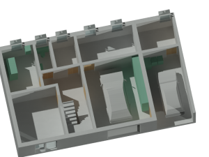

    Hallo!
    Ich stecke noch in der Planung und die Pläne vom Bauzeichner habe ich auch noch nicht aber mein Wunschplan des Kellers habe ich angehängt. Das Haus Steht am Hang, somit ist die Front mit Garage und Hobbyraum "offen".
    Ich frage mich nun, ob eine Tür zum Keller Sinn macht bzw. nötig ist um möglichst wenig Wärme zu verlieren.
    Den Hobbyraum und evtl. auch die Werkstatt möchte ich mit einer FBH heizen.
    Die Frage ist nun welche Räume sollen in die Lüftungsanlage wie mit eingebunden werden?
    "Dicht" kann ich den Keller ja sowieso nicht machen, da ich sonst den Luftaustausch unterbinden würde, oder?
    Ich würde gerne keine Tür vorsehen - allein schon aus optischen Gründen. Außerdem finde ich es praktischer, wenn man z. B. Einkäufe in die Küche bringt.
    Ich dachte an:
    Zuluft Hobby, Werkstatt
    Abluft WC, Garage
    Was meint ihr?

    Zwei getrennte Garagen?

    Hallo
    Das rechts ist ein Carport und wird auch nicht komplett geschlossen sein. Darüber kommt die Terrasse.

    Hallo
    wie habt ihr das denn mit dem Keller und eurer Wohnraumlüftung gelöst?
    Da der Keller hauptsächlich Nutzkeller ist wird natürlich zum EG hin die Decke sauber gedämmt.

    Nutzkeller, aber mit FBH? Gedämmt wird er ja selbst sein, ich würde ihn ganz beheizen und auf die Dämmung der Decke verzichten.
    Lüftungskonzept erstellen lassen, dann ist der Keller auch vollständig eingebunden.
    Habe ich so gemacht und keinerlei Probleme mit Temperatur und Luftfeuchte.

    der Großteil ist kein Wohnraum. Lediglich Hobbyraum und Werkstatt. Es war auch angedacht nur diese Räume zu beheizen und das auch nur nach Bedarf.
    Deine Idee hat auch was. Problematisch wird es jedoch denke ich bei der Garage werden. Die ist ja direkt unter dem Wohnzimmer ...

    Ok, die muss thermisch getrennt werden - oder im Luxusstil auch beheizt ;) :D
    FBH in alle Räume (oder Heizkörper) ist auf jeden Fall nicht DER Kostenfaktor - evtl. auch mal für die Zukunft denken.
