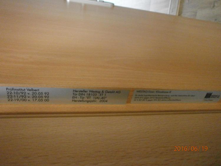

    Hallo! Wer kann mir da weiterhelfen? Der Vermieter bietet mir (auf eigene Kosten) eine neue Tür an: Nun die Frage an die Experten - Wie sicher ist die aktuelle Tür? Habe ein Foto beigefügt. Danke jetzt schon für die kompetente Antwort.

    ET 1 entspricht der alten Widerstandsklasse 2
    Das bietet Schutz gegen einen Gelegenheitseinbrecher mit Schraubendreher für 3 Minuten.
    Hört sich vielleicht nicht viel an, ist aber das was die Polizei empfiehlt.
    Netter Vermieter.
    Aber hat der die 12 Jahre im Keller stehen gehabt ? :sleeping

    Hast du auch ein Foto vom Schließblech, von der Verriegelung, vom Zylinder (außen)?.
    Das wär dann auch ein wenig aussagekräftiger.
    Mein Vermieter hat mir vor einem Jahr eine neue Eingangstür "gegönnt", die hat 1-fach Verriegelung, ein Schließblech wie eine Zimmertür und einen Griff, den man von außen abschrauben kann...
    Einbruchhemmung also ein bisschen besser als ein dicker Vorhang. ;-)
    Wenigstens kann die Feuerwehr dort schnell rein, falls es mal brennen sollte. :mega_lol:
