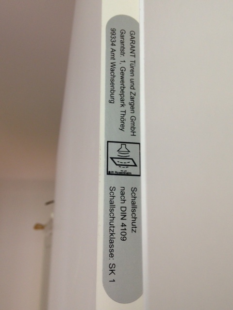

  14. #14 Gast036816, 02.09.2015
    JanKre - schau mal im türfalz zwischen den türbändern, ob da eine blechplakette ist, die fotografierst du - wenn sie vorhanden ist - und stellst das foto hier ein.
    dannschaumermal.
  15. JanKre
    JanKre
    01.09.2015
    Arzt
    Hamburg
    Vielen Dank Rolf a i b,
    anbei das Foto.
    die gestern gemessenen Werte am Nachmittag um ca. 15 Uhr:
    Wohnungsflur: 24,3°C, 41%
    Treppenhaus: 20,7°C, 57%
