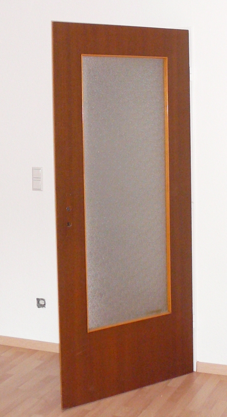

    Jetzt überlegen wir bei der nächsten Wohnungssanierung die alten Türen überarbeiten zu lassen.
    So sehen die alten Türen aus.
    Neu lackieren, neue Scheiben einsetzen und die alten länglichen Türbeschläge durch runde ersetzen zu lassen.
    Macht das wirklich Sinn?

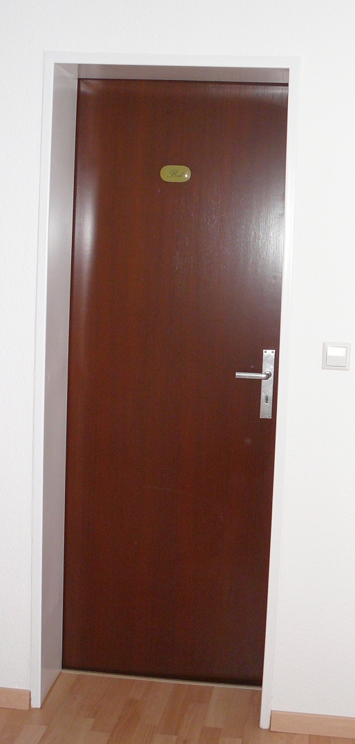

    Bei der rechts im Bild gezeigten Tür würde ich gar nichts sanieren die sieht doch wie neu aus dem Laden aus

    Es sind Holzürblätter Macoré und nicht mehr attraktiv für Wohnungssuchende.

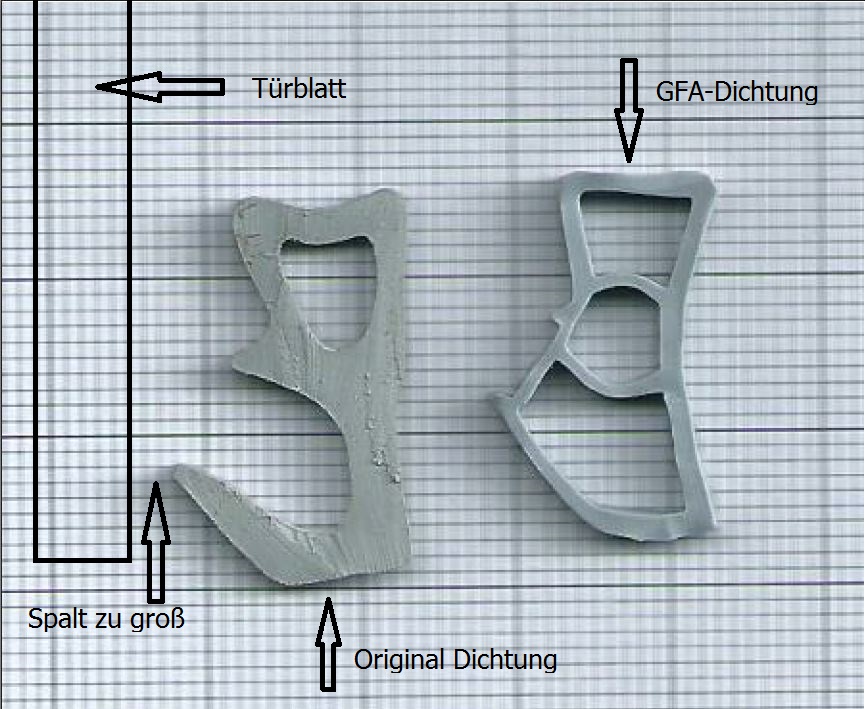

    In den Stahlzargen befinden sind solche Dichtungen. Breitere konnte ich nicht finden.

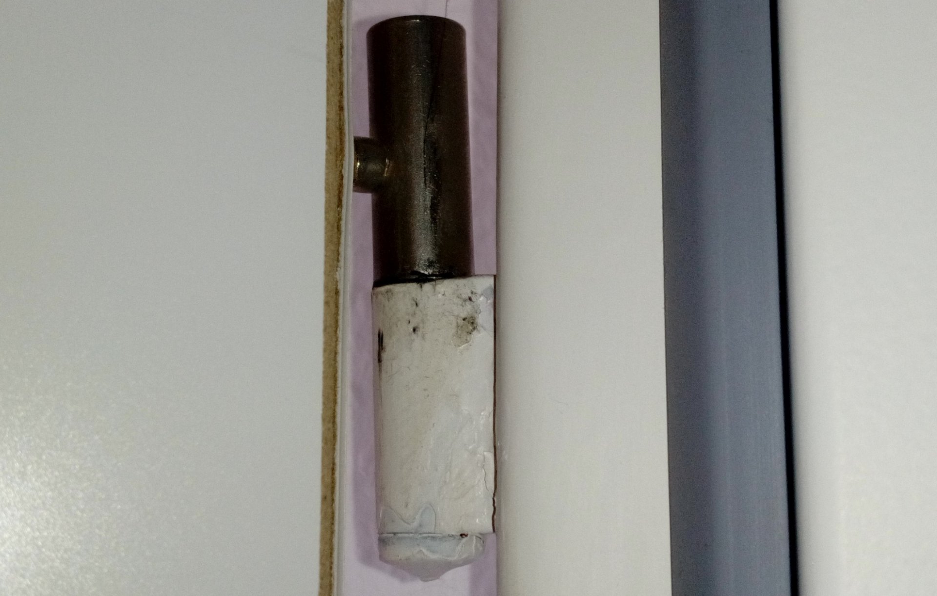

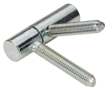

    Bei einem Zimmer haben wir das Problem, dass die Tür an der "falschen" Seite angeschlagen ist.
    Die Tür geht zur längeren Wandseite auf und verhindert dadurch eine optimale Einrichtung des Zimmers.
    Kann man an die Stahlzargen Bänder anschweißen lassen, hat das schon jemand mit Erfolg machen lassen?

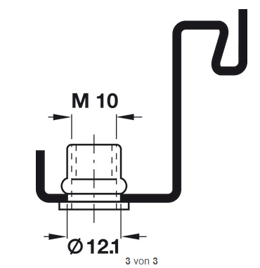

    Entweder M10 Gewindenieten in die Stahlzarge einsetzten (dafür braucht man Spezialwerkzeug) oder sog. Renovierungsbänder an die Stahlzarge anschrauben.

    Hallo das ICH,
    Meinst Du so etwas wie hier ?
    Falls ja, kann man dann so ein Band verwenden?
    Geht das überhaupt, die Tür wiegt 30 kg, hat das dann genügend Stabilität, wenn nur ein Gewindestab das untere Band im Stahlzargen befestigt?
    Meist wird das unteren Band mit zwei Gewindestäben befestigt, geht aber bei uns nicht.

    Ja genau sowas meine ich.
    Dazu brauchst du dann das Band "V 8100 WF U" wenn du zweiteilige Bänder verwendest oder das "V 8000 WF U" bei dreiteiligen Bändern.
    Simonswerk gibt hier keine Belastung an, ich habe an die 3-tlg. Ausführung schon Wohnungsabschlußtüren mit 55 kg gehängt. ausschlaggebend ist, dass zum einen die Stahlzarge richtig eingemörtelt wurde und natürlich auch, dass die Gewindenietmutter spielfrei eingebracht wurde.

    Hallo das ICH,
    vielen Dank für die weiteren Informationen.
    Auf Nachfrage bei einem Händler erhielt ich die max. Belastungswerte der Bänder.
    Eine richtig eingemörtelte Zarge mit spielfreien Gewindenietmuttern und zweiteiligen Bändern "V 8100 WF U" kann mit 40 kg
    und mit dreiteiligen Bändern "V 8000 WF U" mit 70 kg belastet werden.
